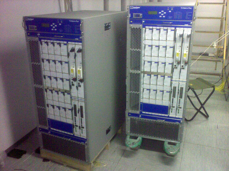

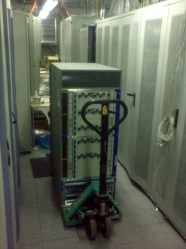

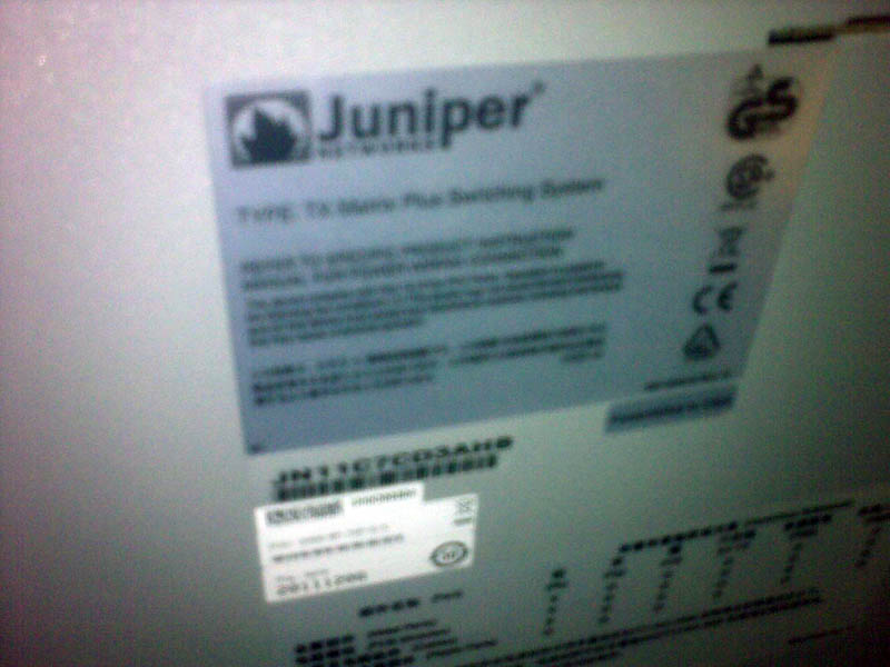

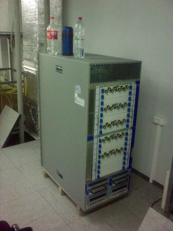

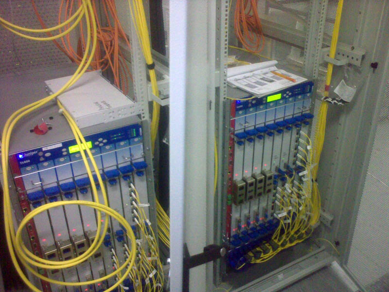

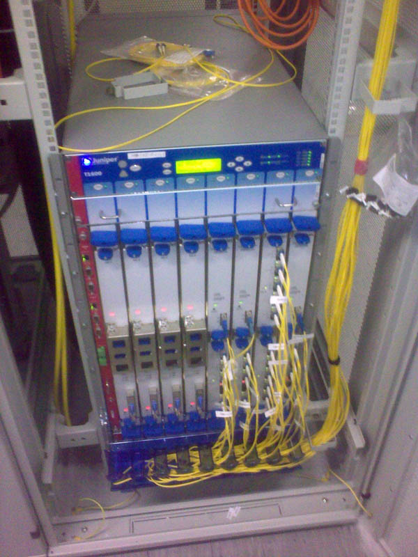

Насколько хороши эти железки не знаю, но уж очень они тяжелые!
28102012900.jpg28102012905.jpg30102012931.jpg30102012932.jpg31102012940.jpg31102012941.jpg
