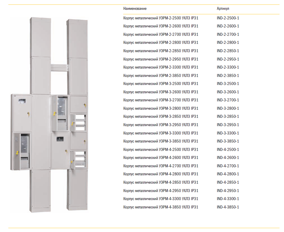

Saab95 Posted March 13, 2012 Posted March 13, 2012 А я как-раз нафоткал, как у нас сделано: https://plus.google....sts/BLVij8UiQ7f Это же шкафы iEK =) Вставить ник Quote
labi Posted March 13, 2012 Posted March 13, 2012 А я как-раз нафоткал, как у нас сделано: https://plus.google....sts/BLVij8UiQ7f Это же шкафы iEK =) Прикольно, то есть по проекту, видимо, были УЭРМ (устройства этажные распределительные модульные) с кабель каналами, а они забабахали китайский iEK?! Отсюда и щели, и расползающиеся короба, и вставки под шкафами. Тогда окна внутри шкафов они, так получается, резали вручную :) Наверняка болгаркой. vIv, ну это занятный пример. Вообще нормальные УЭРМ, сами по себе, - это таки шаг к порядку. Однако мне, лично, сильно не нравится дизайн образцов, сегодня представленных на рынке. Очень уж много у них деталей, поверхностей, стыков и переходов. Да и зря они цепляются за привычную компоновку эл. щитков. Пора ставить счётчики на рейку, рядом с автоматами, в общем щитке. Вставить ник Quote
labi Posted March 13, 2012 Posted March 13, 2012 А я как-раз нафоткал, как у нас сделано: https://plus.google....sts/BLVij8UiQ7f Это же шкафы iEK =) Судя по сайту производителя последний перестал существовать - http://veneda-em.narod.ru/shitkv.htm Ну и короба у него изначально кривые, даже на фото с сайта (см стыки): Но есть предприятия, у которых подобные образцы внешне выглядят аккуратнее. Например, - http://www.zavodmel.ru/products.php?id=485 Вставить ник Quote
Saab95 Posted March 13, 2012 Posted March 13, 2012 Вот как это выглядит на картинке: Все красиво. А на практике это просто набор шкафов и коробов, в которых нужно делать отверстия самостоятельно. Кто-то их вырезает ножницами и загибает края чтобы не резались пальцы и кабели, другие режут болгаркой так, что при протяжке внешняя изоляция на кабеле прорезается почти полностью, третьи сделают несколько маленьких отверстий подручными средствами и потом приходится решать техническую проблему - как протянуть еще 10 кабелей=) Если бы я делал что-то подобное в больших масштабах, я бы заказал аналогичную конструкцию, только уже с заводскими прорезанными отверстиями во всех нужных местах, а дверци такие, которые можно перевешивать на любую сторону. Вертикальные каналы в форме пеналов, тогда можно выдвигая части между собой регулировать высоту до нужного размера, ничего не подрезая. Вставить ник Quote
labi Posted March 13, 2012 Posted March 13, 2012 Если бы я делал что-то подобное в больших масштабах... А мне было-бы прикольнее поклепать нечто подобное, наоборот, в малых масштабах, но в размер и без стыков. Вообще рассматриваемое решение нельзя назвать эстетичным. В офисе подобный дизайн представить сложно, в элитном жилье он просто неприемлем. Что значит слеплено это всё абы как, на "простому люду потянет". Просто сравниваем мы это с тем, что есть (с трубами и соплями), а не с тем, что должно быть. Или я не прав? Вставить ник Quote
