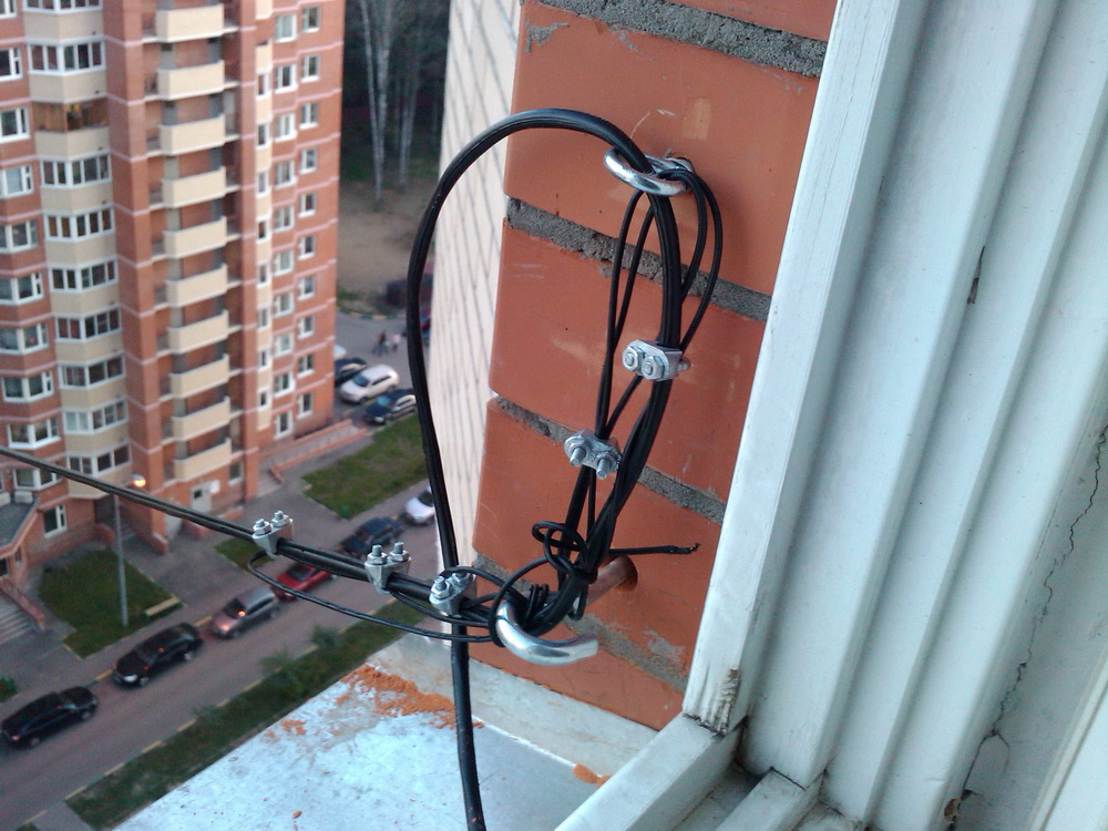

WhyMax Posted November 16, 2010 Posted November 16, 2010 (edited) Между двумя домами протянул 4-х жильный кабель с тросом, его общая длина около 100 метров. Очень часто по ночам падает скорость, вот что сейчас показывает спидтест: Если включить торренты, то скорость закачки достигает до 2 Мб/сек (16 Мбит). Свитч так же завязывался на скорости 10 мбит, сейчас выставил принудительно 100 мбит полный дуплекс. Отключил полный дуплекс и получил такой результат: 2 раза сеть вобще не работала, перезагрузил свитч, подождал еще 5-10 мин и только тогда все заработало. В чем может быть причина и как ее можно решить? Проверял со свитчами: ASUS GX1008, Acorp HU8DP, на другой стороне был роутер D-Link Dir-300, в данный момент подключил к NanoStation M5. Только что сходил и перезагрузил свитч, наностанцию - не помогло. Видимо это до утра. Edited November 16, 2010 by WhyMax Вставить ник Quote
psybee Posted November 16, 2010 Posted November 16, 2010 у меня вопрос, зачем зажимать трос вместе с кабелем U образными зажимами? Вставить ник Quote
WhyMax Posted November 16, 2010 Author Posted November 16, 2010 (edited) Зажимы под трос 3мм, диаметр троса 1мм. Пришлось для надежность зажимать с кабелем, хотя зажимали не сильно. Только что проверил скорость: С фул дуплексом: Самое интересное, что торрентами можно выжать максимальную скорость в полу дуплексе, в фул дуплексе около 18 мбит/сек Edited November 18, 2010 by WhyMax Вставить ник Quote

lomal Posted November 18, 2010 Posted November 18, 2010 От холода сопротивление меди только уменьшится. :) Попробуйте разделать с обоих сторон заново, используя проверенные надёжные материалы и инструменты. Не используйте экран и не трогайте трос. До кучи можно ещё поставить на концах свитчи, а не маршрутизатор. Если не заработает как положено, значит, проблема с кабелем. Если заработает, тогда уже ставьте заземление и т. д. Удачи с грозой! Вставить ник Quote
vIv Posted November 18, 2010 Posted November 18, 2010 Это витая пара? А какой шутник её пережал зажимами, да ещё и кучу раз, - чтобы понадёжнее убить? Логично: температура понижается, кабель натягивается, пережатая изоляция испытывает большие нагрузки, характеристики побитых пар падают ещё больше. Вставить ник Quote
WhyMax Posted November 18, 2010 Author Posted November 18, 2010 (edited) Может быть проблема еще в 3-х скрутках, без которых к сожалению невозможно было обойтись, но все скрутки уже в помещении. Попробую обжать кабель в местах, где нет скруток и посмотрю как будет работать. Почему UDP выжимает только 1 мегабит, когда TCP выдает 60 мбит? Или надо запускать тест сразу в несколько потоков? vIv , читайте пост выше. Edited November 18, 2010 by WhyMax Вставить ник Quote

klisha Posted November 18, 2010 Posted November 18, 2010 Может быть проблема еще в 3-х скрутках, без которых к сожалению невозможно было обойтись, но все скрутки уже в помещении.Попробую обжать кабель в местах, где нет скруток и посмотрю как будет работать. Почему UDP выжимает только 1 мегабит, когда TCP выдает 60 мбит? Или надо запускать тест сразу в несколько потоков? vIv , читайте пост выше. А скрутки изолентой или скотчлоками с расплетением повива?? Если без них не обойтись то правильное соединение: либо специальный соединитель (с поддержкой категории 5e), ну или если их нет в наличии то: розетка-джек. Ну и плюз зажатый зажимами кабель - это конечно самое неправильное решение. Алюминевый бандаж на тросс, если не хватает диаметра в конце концов можно было одеть. Или на худой конец трос в несколько "проходов". Вставить ник Quote
Ivan_83 Posted November 18, 2010 Posted November 18, 2010 Если без них не обойтись то правильное соединение: либо специальный соединитель (с поддержкой категории 5e), ну или если их нет в наличии то: розетка-джек. Дома у себя можно и спаять, ещё лучше будет, если аккуратно не сильно нарушая повив. Вставить ник Quote
Saab95 Posted November 18, 2010 Posted November 18, 2010 Если без них не обойтись то правильное соединение: либо специальный соединитель (с поддержкой категории 5e), ну или если их нет в наличии то: розетка-джек.Дома у себя можно и спаять, ещё лучше будет, если аккуратно не сильно нарушая повив. При скрутке надо оголить по 2см жилы каждого проводника, скрутить плотно между собой и потом пассатижами загнуть вдвое, скрутки загнуть в сторону направления кабеля и замотать изолентой укладывая проводники в нужные стороны чтобы не замыкались. По такой 100 мегабит нормально на длинах 100 метров работает, и даже гигабит на 50 метрах можно поднять. Все на 5е. Вставить ник Quote
Tosha Posted November 19, 2010 Posted November 19, 2010 (edited) По симптомам плохой кабель. Или слишком длинный. Но это и так понятно. Почему в полудуплексе лучше - так нет помехи от встречного сигнала и искажения уменьшаются. Раз ухудшилось ослабление наводок от других пар - значительно повредилось навитие пар кабеля. Пережат во многих местах, возможно сильно изогнут местами, возможно растянут усилием выше допустимого. В общем, физические повреждения. А может быть и скрутки так плохо выполнены. А вот что ночью хуже - это интересно. Может быть падение температуры еще сильнее его зажимает или растягивает. 100 метров это предел на который 100 Мбит на 5 категории расчитан. Тут нет запаса ни по уровню, ни по прочим параметрам особого. Пяток лишних загибов, пара скруток и вот, получайте :) Edited November 19, 2010 by Tosha Вставить ник Quote

WhyMax Posted December 12, 2010 Author Posted December 12, 2010 (edited) Было 3 скрутки, одну скрутку убрал, кабель соответственно стал короче метров на 20. Вместо свитча Acorp поставил ASUS GX1008. Прокачка по 92 Мбита в обе стороны, проблем с падением скорости уже нет. RX: 92.29 Mbps TX: 92.88 Mbps 1 раз заметил очень большую потерю пакетов (соответственно упала скорость) - ребутнул удаленно наностанцию, т.к. свитч идти перезагружать было лень - все наладилось. Edited December 12, 2010 by WhyMax Вставить ник Quote
