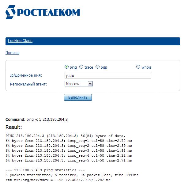

Mr.Brooks Posted October 4, 2010 Posted October 4, 2010 (edited) Проблемы в этом вобщем-то нет: у магистралов и вообще крупняка есть Looking Glass, через который можно и обратно протрейсить... угу Ростелеком например :) Edited October 4, 2010 by Mr.Brooks Вставить ник Quote
alks Posted October 4, 2010 Posted October 4, 2010 Mr.Brooks ссылку покажите скриншота Вставить ник Quote
Tau Posted October 4, 2010 Posted October 4, 2010 Mr.Brooks ссылку покажите скриншота Это небезызвестный внутренний LG РТ. Вставить ник Quote
UglyAdmin Posted October 4, 2010 Posted October 4, 2010 Кроме того, «Ростелеком» интегрировал в «Личный кабинет» новый сервис «Looking Glass», который позволяет пользователям выполнять специализированные сервисные запросы (Ping, Traceroute, BGP) со списка узлов сети «Ростелекома», входящих в сегмент сети Интернет, для проверки маршрутизации своих IP–подключений. Дополнительно сервис «Looking Glass» предлагает опцию Whois для получения регистрационных данных о владельцах доменных имен, IP адресов и т.д. http://www.rt.ru/press/news/detail.php?ID=191387 Вставить ник Quote
YuryD Posted October 4, 2010 Posted October 4, 2010 А что не так ?http://lg.rtcomm.ru/ трассировки нет secondary.net.ua :) Вставить ник Quote
UglyAdmin Posted October 4, 2010 Posted October 4, 2010 Mr.Brooks ссылку покажите скриншотаЭто небезызвестный внутренний LG РТ. Бред, конечно. Ну нафига мне их LG, если я их клиент?Протрейсить в таком случае можно и от себя. Вставить ник Quote
