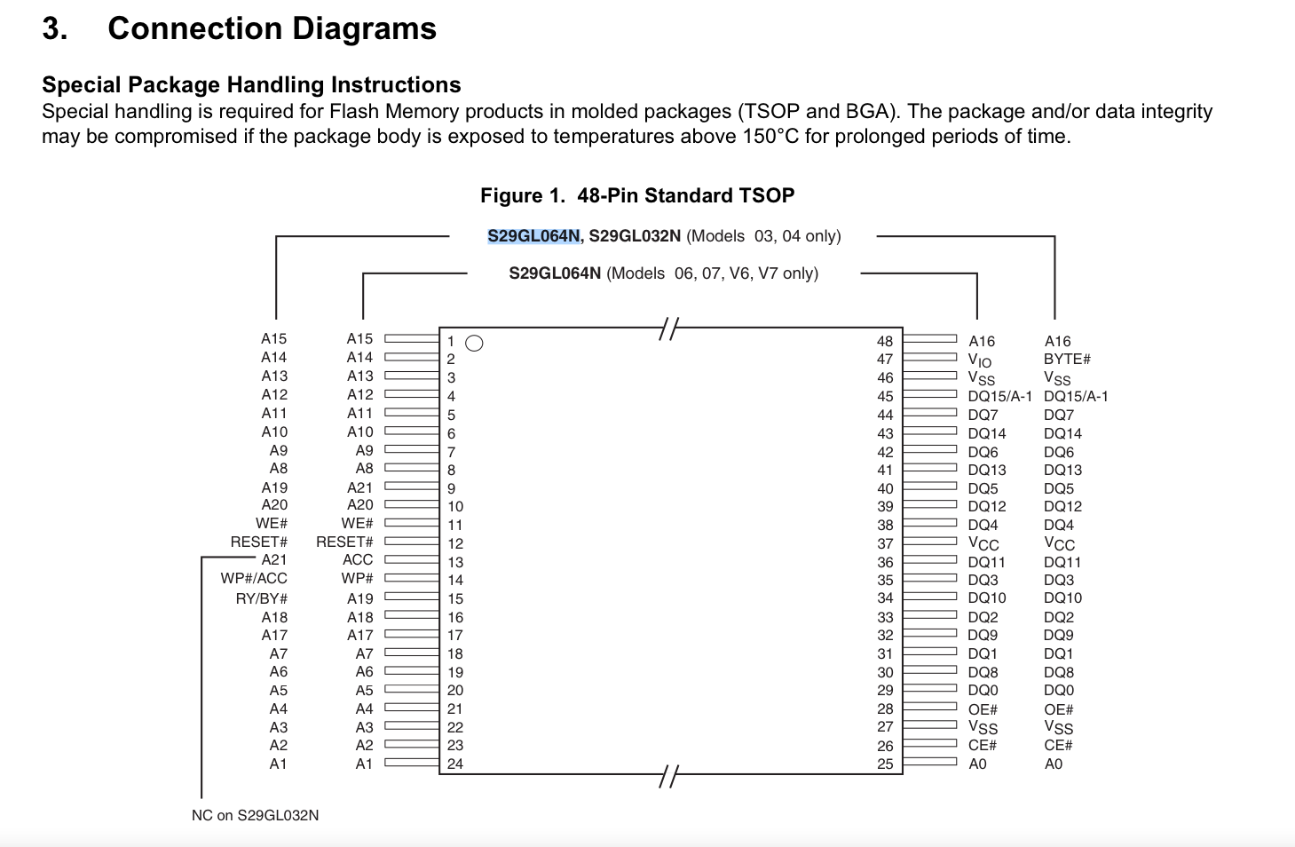

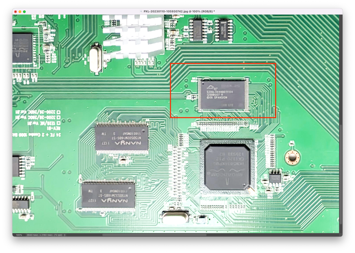

4e2n Posted January 10, 2023 Posted January 10, 2023 (edited) Доброго времени всем! Вопрос был по точкам A1 / A2 на плате. Решение подсказал Justas Edited January 10, 2023 by 4e2n Вставить ник Quote
4e2n Posted January 10, 2023 Posted January 10, 2023 (edited) Благодарбю вас Justas ! Скрытый текст Скрытый текст Была проблема: Логин/Пароль До: Boot Procedure V2.00.R001 ------------------------------------------------------------------------------- Power On Self Test ........................................ 100% MAC Address : **-**-**-**-**-** H/W Version : B1 Please wait, loading V2.63.B004 Runtime image .............. 100% После: Boot Procedure V2.00.001 ------------------------------------------------------------------------------- Power On Self Test ........................................ 100% MAC Address : **-**-**-**-**-** H/W Version : B1 Please wait, loading V2.00.007 Runtime image .............. 100% Шил через Tera Term Без проблем, все работает 100%. Очень достойно, Мужчина Justas Комрадс, и вас благодарю. В топике есть все ответы по решению вопросов, прошивка, сброс данных. Edited January 10, 2023 by 4e2n Дополнил пост Вставить ник Quote
Diman_xxxx Posted January 10, 2023 Posted January 10, 2023 Добрый вечер) Какая интерестная тема!!! и Актуальная!!! ( я уже в соседней нафлудит по этому вопросу)) купил 30шт 1228 A1/2 а там пароль) суммарно в продаже 700+ шт.... не думаю что их сперли) если только разом с одного места) Спасибо всем - завтра буду тестить) А превращенный 1228 в 3028 не устраивает тем ЧТО dhcp option 82 , короче по порту ip не выдает ( хотя они, 3028, это у нас обчно могут) Вставить ник Quote
tec Posted January 13, 2023 Posted January 13, 2023 (edited) DES-1210-28/ME Fast Ethernet Switch Command Line Interface Firmware: Build 6.10.B056 MAC Address : EC-22-80-7A-B2-4E H/W Version : Rev.B2 F/W Version : 6.10.B056 Замкнул ножки A1+A2 на ПЗУ, чтобы вызвать режим восстановления. Вываливается loading Runtime image ........................ 20 %read: 0x577ea416, calculated: 0x577edf65 File System Inspection Failure Please input the password : Ну и просит какой то пароль. Может есть идеи какой? Если сделать это на более поздней стадии загрузки выкидывает консоль линукса, может там что-то можно накрутить Пока что дальше делать не придумал. Edited January 13, 2023 by tec Вставить ник Quote
