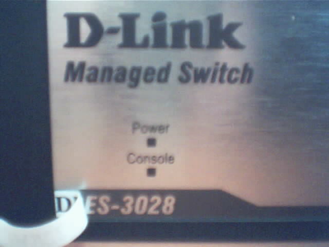

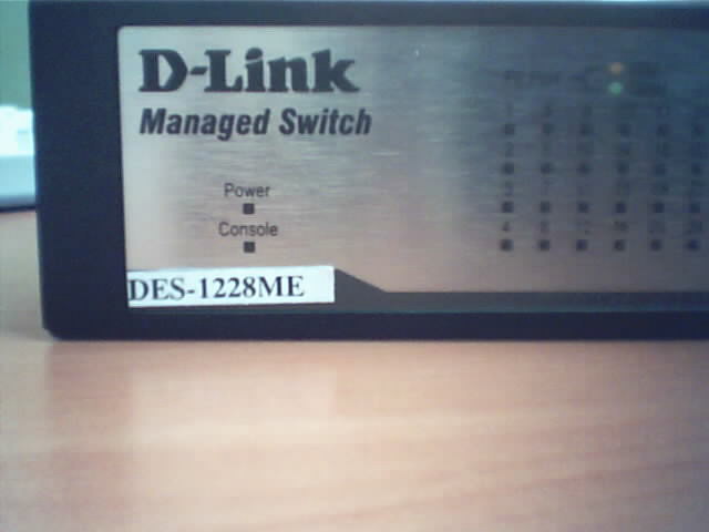

mukca Posted March 17, 2010 Posted March 17, 2010 (edited) вот сидел одним вечерком, смотрел на 2 свича des-1228/me и думал а куда же их поставить... (учитывая наследство 3028) и тут меня осенило со слов длинка это одна и та же железяка урезанная программно сравнимая бутпромы и прошивки в принципе очень на то похоже (платы свичей не сравнивал есть под рукой 1228/me, но нету 3028 чтоб раскрутить и посмотреть) сегодня посидел пол часика помучал 1228/me бутпромы 3028 не лезут не в какую и прошивки тоже, хотя добился что заливает прошивку DES_3028_52_V2.50-B08.had но выдает ошибку проверку контрольной суммы (хекс редактор рулит...) если у кого есть опыт в переделке свичей отзовитесь. уж очень соблазнительно с одной железяки сделать другую и посмотреть что получится (поверти только чисто ради спортивного интересу) Edited March 17, 2010 by mukca Вставить ник Quote

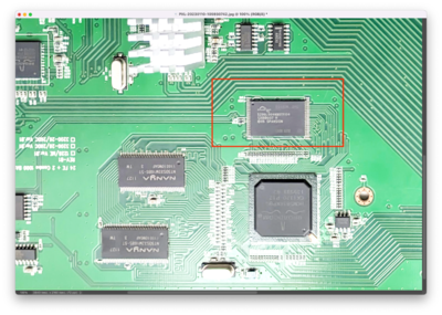

Pretender Posted March 18, 2010 Posted March 18, 2010 могу внутренностей нафоткать если поможет, 3028 где-то лежит без дела. Вставить ник Quote
vadya Posted March 19, 2010 Posted March 19, 2010 (платы свичей не сравнивал есть под рукой 1228/me, но нету 3028 чтоб раскрутить и посмотреть)Держи добрый молодец! Здесь остальные. Вставить ник Quote

vadya Posted April 23, 2010 Posted April 23, 2010 со слов длинка это одна и та же железяка урезанная программносравнимая бутпромы и прошивки в принципе очень на то похоже (платы свичей не сравнивал есть под рукой 1228/me, но нету 3028 чтоб раскрутить и посмотреть) Может корпуса небыло под 1228/ме?Такую наклейку кто угодно мог налепить. Вставить ник Quote

detx Posted May 4, 2010 Posted May 4, 2010 (платы свичей не сравнивал есть под рукой 1228/me, но нету 3028 чтоб раскрутить и посмотреть)Держи добрый молодец! Здесь остальные. А у него есть кнопка, которая сбрасывает конфиг? А то что-то не замечаю на плате. Вставить ник Quote
