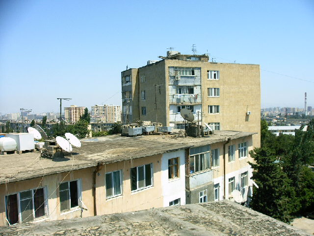

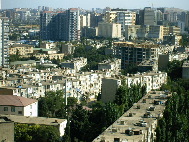

BudushiyISP Posted March 10, 2010 Posted March 10, 2010 Имеется группа зданий панельные (бетонные) здания 5-ти этажки с плоскими крышами. Кабельных вводов в здания нет, стояки есть, но только для телефонного кабеля, который подходит к зданию с подземных колодцев, стояки будем делать свои. Тех. этажей тоже нет, подвалы заняты все торговыми объектами. Решили проложить (подвесить) оптический кабель между крышами этих зданий. Возник вопрос к чему крепить и как. На крышу здания есть выходы через люки, которые находятся в 1 и 7 подъездах 8 блочного здания. Предполагаем, просверлить дырку в середине здания прям на площадку 5-го этажа, вставить трубу в форме зонтика, закрыть дырку герметиком, ввести кабель через трубку, трос кабеля закрепить или к этой трубе, или же довести до стены на площадке и прикрепить анкерами к стене. Предложите, пожалуйста, свои сценарии разумного крепления и ввода оптического кабеля с тросом в здания. Вставить ник Quote
2go Posted March 11, 2010 Posted March 11, 2010 (edited) у нас похожая проблемма скор станет, крепить скорее всего за "будку" выхода будем сквозным крюком и спускать на уровень 1,5 этажа, благо альпинистов много и вести фасадом затем в середине здания вводить (аналогично телефонным комуникациям) п.с. а чтойто у вас на крыще за цветные сооружения ? п.п.с. в нашей средней полосе такого нет чтобы крышу от подъезда отделял 1 дохлый люк Edited March 11, 2010 by 2go Вставить ник Quote

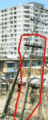

dIMbI4 Posted March 11, 2010 Posted March 11, 2010 кабель крепить за трубостойки.... по 1-2-3 штуки на дом. труба, каблук и 4 растяжки. себестоямость 600-800р.ввод через трубку с зонтиком. на панельках с большим каблуком(лист 40*40см) -позволит не сильно портить кровлю. на высотках можно крепить к стене. Вставить ник Quote
Saab95 Posted March 11, 2010 Posted March 11, 2010 Цветные сооружения это видимо баки с водой=) Вставить ник Quote
BudushiyISP Posted March 11, 2010 Author Posted March 11, 2010 (edited) Цветные сооружения это видимо баки с водой=)Верно у нас похожая проблемма скор станет, крепить скорее всего за "будку" выхода будем сквозным крюком и спускать на уровень 1,5 этажа, благо альпинистов много и вести фасадом затем в середине здания вводить (аналогично телефонным комуникациям) п.с. а чтойто у вас на крыще за цветные сооружения ? п.п.с. в нашей средней полосе такого нет чтобы крышу от подъезда отделял 1 дохлый люк У нас будок нет, есть канализационные - вентиляционные шахты и люки. Edited March 11, 2010 by BudushiyISP Вставить ник Quote
BudushiyISP Posted March 11, 2010 Author Posted March 11, 2010 кабель крепить за трубостойки.... по 1-2-3 штуки на дом. труба, каблук и 4 растяжки. себестоямость 600-800р.ввод через трубку с зонтиком.на панельках с большим каблуком(лист 40*40см) -позволит не сильно портить кровлю. на высотках можно крепить к стене. можете аыложить фотки этого сооружения? Вставить ник Quote

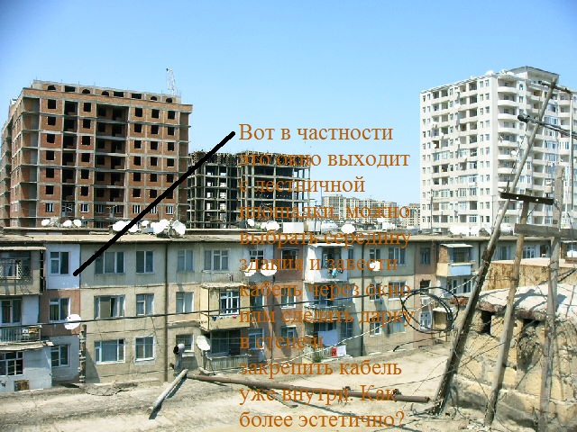

BiWiS Posted March 12, 2010 Posted March 12, 2010 Дома вроде не сильно раскиданы, по фасаду проведите. Ввод в здание через подъезд на уровне 2-3 этажа. Вставить ник Quote
BudushiyISP Posted March 12, 2010 Author Posted March 12, 2010 Дома вроде не сильно раскиданы, по фасаду проведите. Ввод в здание через подъезд на уровне 2-3 этажа.Может сделать примерно так. Смотрите фото Мда сколько проблем из ничего. Ставим стойки как описано выше. Сверлим насквозь крышу в подъезд забиваем трубу 40мм заливаем гудроном как положено на трубу сверху уголок сантехнический на 90 и 45 градусов и все заводим кабель в подъезд. Два часа работы и типовой дом готов.Можете показать фото ваше конструкции? Откровенно нарушать сильно конструктив здания не хочется. Могут потом вообще заставить всю крышу чинить по предлогом что это вот Вы пришли и до этого так не было. Хочется избегать изначально критических замечаний. Опыт с этим имеется. Вставить ник Quote
satboy Posted March 12, 2010 Posted March 12, 2010 (edited) Коллега, вы меня удивляете... У вас на фотках есть радиостойки, и вы задаете вопросы - как крепить кабель, как его заводить! Если есть стойки - есть местный радиоузел... Если есть местный радиоузел - значит должны быть монтеры... Зайдите, попросите вам за небольшую плату показать технологию установки стойки, подсказать где их можно заказать, и так далее Edited March 12, 2010 by satboy Вставить ник Quote

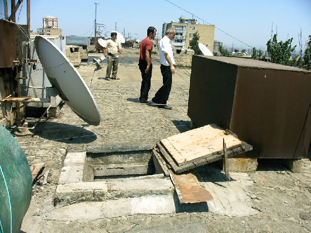

20512 Posted March 12, 2010 Posted March 12, 2010 Ох, ну у вас и жопа..... Сори... Если б мне приспичило, я бы заводил кабель с соседнего дома прямо в окно лестничной клетки на последнем этаже. Там ставить ящик, и обратно спускать прямо по фасаду в низ, далее разводить между 1-м и 2-м этажами. Если хочется эстетики (нафига она там?) то в низ спускать по стоякам внутри подъезда. Между домами, если они не стоят друг на против друга лестничными клетками, можно крепить тупо за стену на высоте около 6-ти метров. Уже оборвать можно будет очень трудно. Спускать по стене опять до "между 1-м и 2-м этажами"... В этих хрущебах на крушу, думаю, соваться совсем не стоит... Ваши горячие южные парни за любую дырку в крыше могут на шашлык изрезать.... Вставить ник Quote

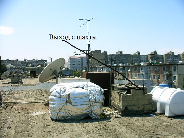

KT315 Posted March 13, 2010 Posted March 13, 2010 (edited) Цветные сооружения это видимо баки с водой=)Кстати, о баках. Посмотрите, как от них идут трубы вниз. Во всяком случае жильцов, которые будут орать, что вы просверлили крышу, можно будет ткнуть в трубы этих баков.(Но скорее всего через вент.канал. Вам так низззя по пожарной безопасности) Люки гнилые! У нас, где подъезд побогаче, их вырезают вместе с кучей проводов, понатыканных в раму, и ставят сварные металлические. Или хотя бы жестяные. Edited March 13, 2010 by KT315 Вставить ник Quote
KT315 Posted March 13, 2010 Posted March 13, 2010 Да, стойки в данном случае - самый лучший вариант.Хорошо поставлю свои стойки, а ввод кабеля как? так стойку же ставят в 99% случаях так, чтобы она проходила сквозь крышу. Если не сквозь крышу - то делать свой ввод металлопластиком и заливать гудроном или иными гермоматериалами в случае если крыша наплавная На югах в хрущевках немного не так. Стойка сбоку, просто упирается железной пяткой в крышу. Аналогично сделана коллективная антенна. Над щитком из бетона некий прилив-"анус", из него железная труба в щиток. Труба, вероятно, предполагалась с загибом сверху, но потом передовые советские рационализаторы от него отказались. В трубу уходят кабеля. Обычно жильцы сами запенивают эту трубку, чтоб к ним ничего не текло. Или заливают смолой. Вставить ник Quote
BudushiyISP Posted March 13, 2010 Author Posted March 13, 2010 (edited) Цветные сооружения это видимо баки с водой=)Кстати, о баках. Посмотрите, как от них идут трубы вниз. Во всяком случае жильцов, которые будут орать, что вы просверлили крышу, можно будет ткнуть в трубы этих баков.(Но скорее всего через вент.канал. Вам так низззя по пожарной безопасности) Люки гнилые! У нас, где подъезд побогаче, их вырезают вместе с кучей проводов, понатыканных в раму, и ставят сварные металлические. Или хотя бы жестяные. Как я выяснил всместе с пожарниками шахты не совсем вентиляционные. Там есть труба вентиляционная в шахте, но оне не занимат всю шахту. Помимо трубы вентиляционной есть еще и трубы канализации и водоснабжения.По логике кабель можно опустить до уровня 5-го этажв, сделать дырку в стенку шахты с величиной в руку человеческую и вытащить кабель на площадку. Пожарники на это согласились, не знаю насколько это будет легче и удобнее трубостойки на крыше. Да, стойки в данном случае - самый лучший вариант.Хорошо поставлю свои стойки, а ввод кабеля как? так стойку же ставят в 99% случаях так, чтобы она проходила сквозь крышу. Если не сквозь крышу - то делать свой ввод металлопластиком и заливать гудроном или иными гермоматериалами в случае если крыша наплавная На югах в хрущевках немного не так. Стойка сбоку, просто упирается железной пяткой в крышу. Аналогично сделана коллективная антенна. Над щитком из бетона некий прилив-"анус", из него железная труба в щиток. Труба, вероятно, предполагалась с загибом сверху, но потом передовые советские рационализаторы от него отказались. В трубу уходят кабеля. Обычно жильцы сами запенивают эту трубку, чтоб к ним ничего не текло. Или заливают смолой. Дело в том, что по воздуху у нас к домам никакие коммуникации не подведены: электро и др. коммуниционные линии все подходят к зданиям под землей. С крыши вводить как бы нечего и тут я надумал строить по воздуху ибо мне так дешевле.Трубы от баков уходят как попало. Edited March 13, 2010 by BudushiyISP Вставить ник Quote
