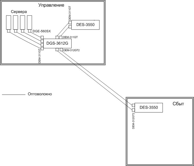

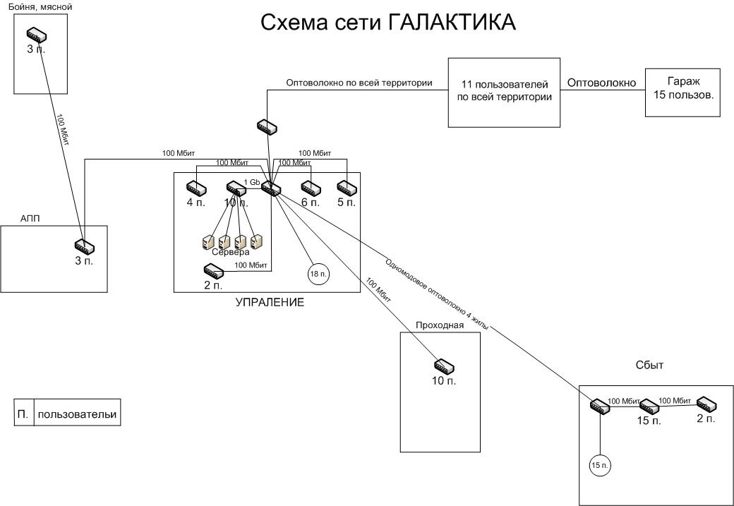

Есть сеть, которая сильно нагружена постоянными обменами данных. У меня встала задача её переделать. Хочу поставить 2 D-link коммутатора 48 портовые, где управление и сбыт и завязать их двумя каналами по гигабиту на 2 волокна оптики и того 2 Гигабита в одну сторону. Есть проблема, сейчас сеть разбита на разные хабы и коммутаторы. Ну то есть галактика идёт по одним коммутаторам, а интернет по другим. Хочу организовать Vlan. В таких масштабах пока не применял технологию, и хочу спросить: как мне организовать, что бы пользователь мог видеть и Vlan1 и Vlan2. Сетевушки две ставить или как то на коммутаторе настроить можно.
Подскажите, какие коммутаторы подойдут для данной реализации, какие для них бесперебойники можно подобрать, так как знаю, что D-link плохо дружит с перебоями энергии.
Серверы хочу завязать по оптике на 12 портовый dgs 3627 ну и склеить его с 48 портовым свитчем в Управлении.
Хочу увидеть ваши идеи по всему увиденному...

По вланам, найти сетевые с IEEE 802.1Q, VLAN Tagging, и попробовать стравить XP (или что там будет:)
belial, любитель садо-мазо?
Человек ставит L3 в центр, зачем извращение с сетевухами?
как зачем ... в постановке задачи интернет и внутренняя сеть должна по разным каналам идти(на плане 2 разные физические сети-если я правильно понял), если это принципиально - то это алтьернатива двум сетевухам :)

D-Link 3550 - фтопку, если не хотите геммороя - не берите. Эти твари любят уйти в нирвану в самый неподходящий момент. 3052 - х.з. пойдет ли, не юзали. Имхо, либо вереницу 3526, либо 3200-28G + 3 3526. Боевая безглючная конфига по железу.

Я хочу убрать все там на схеме имеющиеся хабы и заменить их 48 портовыми и этой железкой dgs 3627 на серваки в управлении
Работают сейчас 3052 на доступе, нареканий нет, 2 влана, порт на пользователя, проблем не наблюдал, никаких.
При вашей схеме связки 3627 + 3052 будут работать нормально, только прошивки у длинка запросите.
