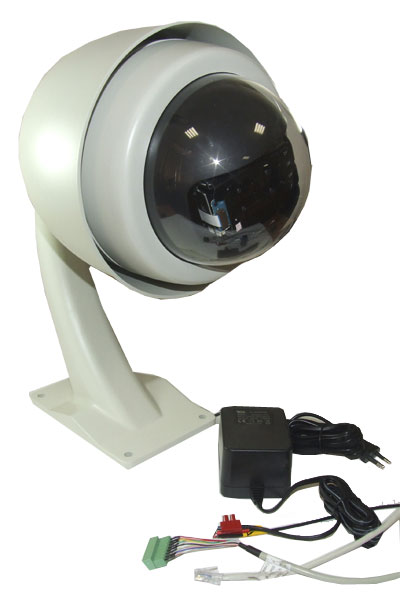

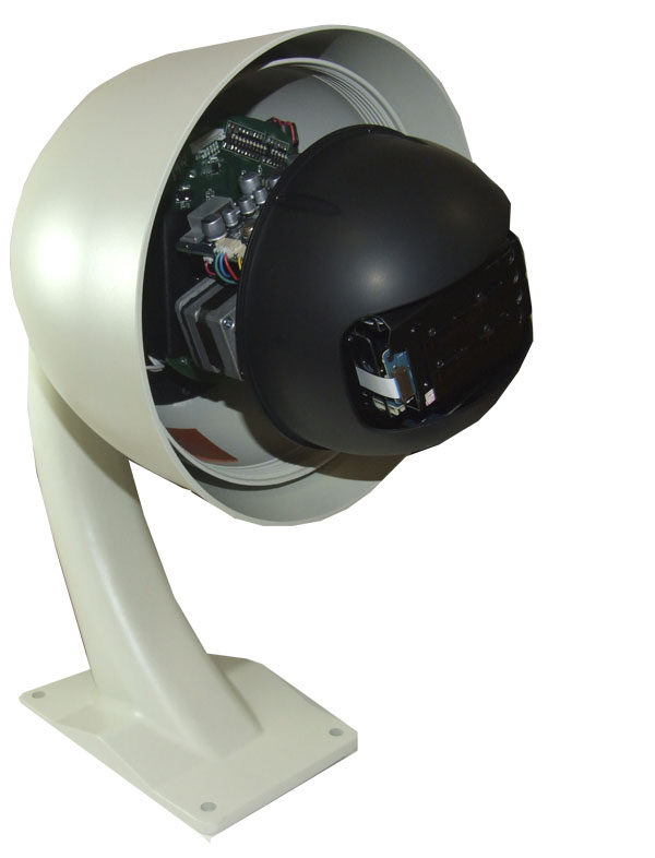

Scaffolk Posted January 27, 2010 Posted January 27, 2010 (edited) В данный момент на столе лежит китайский наружный hi-speed IP купольник. В -30 работает прекрасно. И это всяко лучше и дешевле, нежели камеры раскрученных сетевых брендов. Просто надо знать, где брать;) Edited January 27, 2010 by Scaffolk Вставить ник Quote
Scaffolk Posted January 27, 2010 Posted January 27, 2010 Это новая линейка SNR. В НАГе появилась. Тестирую вот. Вставить ник Quote

Scaffolk Posted January 28, 2010 Posted January 28, 2010 (edited) Кстати, если кто желает, во внешний тест запущена одна из камер, фотки которой я выкладывал. Для просмотра милости просим по адресу: http://195.64.215.198 логин: test пароль: 111 порт: 5050 (по умолчанию стоит) Доступен просмотр и управление. Важный нюанс, поддерживается только IE 6.0 и выше. В браузере должна быть включена возможность установки ActiveX. Интересны ваши отзывы. Edited January 28, 2010 by Scaffolk Вставить ник Quote
