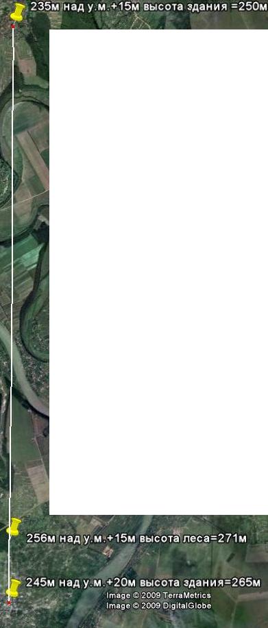

blackjack Posted October 18, 2009 Posted October 18, 2009 (edited) Расстояние между точками 15,27км, азимут 123градуса, между точками есть одна стремная точка - лес, собственно по картинке все видно. Будет ли работать линк на двух 27дБи направленых антеннах-решетках и Bullet2hp? Edited October 18, 2009 by blackjack Вставить ник Quote
boo Posted October 18, 2009 Posted October 18, 2009 точка леса выше чем изначальные, не пойдет поднимайте, чтобы 80% 1 зоны френеля было свободно Вставить ник Quote
blackjack Posted October 18, 2009 Author Posted October 18, 2009 посчитал, радиус 1 зоны Френеля 13,5м, рекомендуется чтобы в 0,6 от радиуса не было никаких препятствий, тоесть чтобы в радиусе 8м небыло ничего. Ок, могу еще с одной стороны поднять антенну на 3 метра, итого получится 268м----271м-----250м. 2-3 метра верхушек леса может мешать сильно или нет при мощности точек 1Вт и усилении антенн 27дБи? Получается что 2-3метра верхушек это 2-3метра из 8метров радиуса 1зоны. Вставить ник Quote
boo Posted October 18, 2009 Posted October 18, 2009 гадание на кофейной гуще 2-3 метра верхушек леса может мешать сильно или нет при мощности точек 1Вт и усилении антенн 27дБи?может убить линк напрочь Вставить ник Quote
blackjack Posted October 18, 2009 Author Posted October 18, 2009 эх возьму подзорную трубу и пойду смотреть, фото гугла еще с 2003 года, может с тех пор там и лес подрубили, а может и увижу другую точку, если в трубе будет видно то думаю линк поднимется. надо еще будет с мобильными операторами переговорить, там их вышки стоят на доме высотой по 30м, может разрешат повесить антенку, всетаки 280метров, это уже что-то. надо еще будет с мобильными операторами переговорить, там их вышки стоят на доме высотой по 30м, может разрешат повесить антенку, всетаки 280метров, это уже что-то. Вставить ник Quote
a0xff Posted October 18, 2009 Posted October 18, 2009 есть видимость- есть связь нет видимости- нет связи и никакие 27 дБ антенны и буллеты H не помогут Вставить ник Quote

blackjack Posted November 12, 2009 Author Posted November 12, 2009 вот какой профиль трассы получился Вставить ник Quote
blackjack Posted November 15, 2009 Author Posted November 15, 2009 Сегодня в тестовом режиме запустил на 30 минут. Завтра сделаю все по нормальному, а то оборудование брал для теста и поцеплял на "соплях". :-) Все завелось на двух буллетах М2НР и двух 27дб антеннах. Получил прокачку 23мегабита. спасибо всем. Вставить ник Quote
