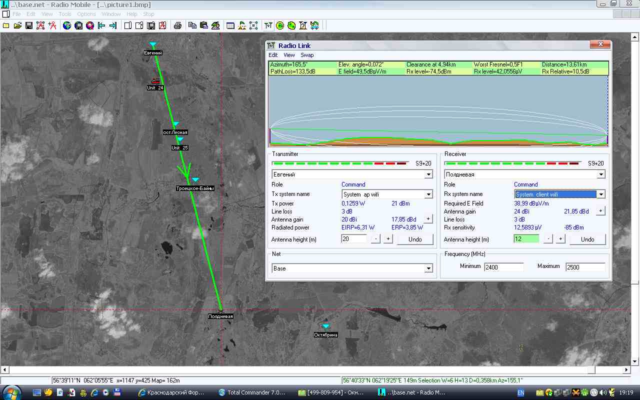

Доброго времени суток всем. При организации линка на растояние 14км возникли сложности с наводкой двух офсетных парабол друг на друга. Пдскажите пожалуйста как можно точно навести их? Ракетницы солнечные зайчики не предлагать:)
Информация об используемом оборудовании: с одной стороны высота установки параболы 0.6м 20метров над уровнем земли, точка доступа д-линк 2100 с прошивкой вв выходная мощность 21дби 125мвт, на противоположной стороне парабола 0.9м 12метров от земли высота установки, точка доступа аналогичная.
Скрин из программы радио мобайл с высотами прилагаю.
