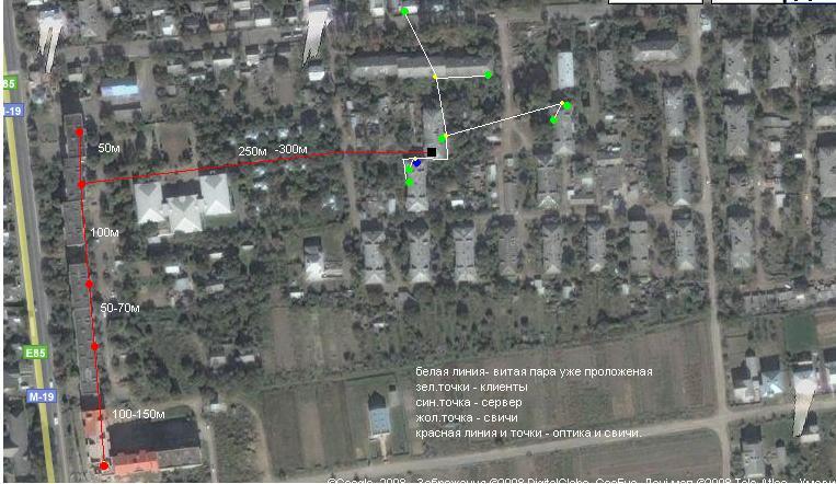

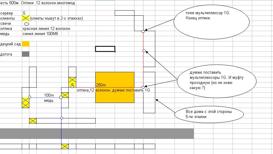

logic Posted December 30, 2008 Posted December 30, 2008 (edited) Здраствуйте, имею сетку, пока на 10 клиентов и хочу кинуть оптику на растояние около 250-300 метров.С оптикой я не сталкивался и есть куча вопросов как правильно кинуть её с малыми затратами.Оптика 12 волокон, многомод.Прикрепил файлик с планом прокладки. таксь, теперь вопросы: 1. как обжимать оптику или нужно её только варить?? 2. какие лутше ставить проходные муфты (цена/качество)? здесь понятно что нада сваривать конец который пойдёт к свечу или мультиплексору. 3.хочу чтобы канал был от свича к серваку(магистраль) 1000 Мб. по одному волокну, а дальше к клиентам 100мб. (медю). 4. какие свичи лутше ставить но не дорогие. ...... 5. как лутше чтобы вся информация йшла через сервак или поставить свичи с входом и выходом пита последовательно полечется.? 6. и в скором хочу кабельное ТВ раздавать (магистраль оптика а субмалистрали простым ТВ кабелем) ??выйдет так как я думаю??? 7. денег не очень много есть. Edited December 30, 2008 by logic Вставить ник Quote

20512 Posted January 3, 2009 Posted January 3, 2009 Я не в России жыву и русский язык не основнойПредупреждать надо :) 1. Конечно лучше варить. Еще лучше собственным сварочником.... 2. Муфты, я думаю тебе не надо. Заводишь кабель в ящик для оборудования, там ставишь миникросс и внем варишь. 3. с гигабитом пока заморачиваться, я думаю, не стоит, пока на одном доме не появится десятка три-четыре клиентов. Этот гигабит ведь еще разруливать чем - то надо..... 4. Длинк 2108, если мало абонентов, 3526, если много. Но это мое личное ИМХО. Все зависит от задач. Можно и на тупых мыльницах сделать - работать все равно как-то будет 5. Лучше волокно с каждого дома заводить в центр. Но если в доме 2-4 юзера, то им можно спокойно дать линк и с порта свича сосднего дома. Разница будет незаметна. Опять таки что за клиенты. 6. С кабельным еще проще. Оставить как минимум одно волокно в магистрали в запас, а потом просто посчитать какие где ответвители поставить и какие где приемники. Лучше конечно по одному волокну на дом, но тут уже зависит от финансовых возможностей. 7. Денег много никогда не бывает... Пиши исчо! Вставить ник Quote
logic Posted January 4, 2009 Author Posted January 4, 2009 (edited) Я не в России жыву и русский язык не основнойПредупреждать надо :) 1. Конечно лучше варить. Еще лучше собственным сварочником.... 2. Муфты, я думаю тебе не надо. Заводишь кабель в ящик для оборудования, там ставишь миникросс и внем варишь. 3. с гигабитом пока заморачиваться, я думаю, не стоит, пока на одном доме не появится десятка три-четыре клиентов. Этот гигабит ведь еще разруливать чем - то надо..... 4. Длинк 2108, если мало абонентов, 3526, если много. Но это мое личное ИМХО. Все зависит от задач. Можно и на тупых мыльницах сделать - работать все равно как-то будет 5. Лучше волокно с каждого дома заводить в центр. Но если в доме 2-4 юзера, то им можно спокойно дать линк и с порта свича сосднего дома. Разница будет незаметна. Опять таки что за клиенты. 6. С кабельным еще проще. Оставить как минимум одно волокно в магистрали в запас, а потом просто посчитать какие где ответвители поставить и какие где приемники. Лучше конечно по одному волокну на дом, но тут уже зависит от финансовых возможностей. 7. Денег много никогда не бывает... Пиши исчо! Мне предлагают кидать одномод и свичи 3Com и Cisco б/у. SFP. Или всё таки кидать Wdm ??? Там есть конкурент. но у него есть большой минус. простые свичи типа (LG) и к серваку через радио антену.Интернет у него очень плохой и глюков много, подсети не видны. Я когда то качал с его сервака фильм 700мб. около 3 часов - прикиньте!!!! некий опыт с витой парой есть и настройкой винды 2003.а с оптикой не сталкивался. Я думаю так: - у себя поставить упр.свич(главный) на 6 слотов оптити (одномод) - но не знаю какой? например д-линк DGS-3312SR, может 3Сом б\у найду. - делать разводку типа звезда или лутше (дешевле для начала) последовательно?? - сначала будет мало клиентов но нада их переманить к себе. Типа лутше сеть, оптоволокно, ТВ в (скоро) и т.д. - там кинул новый рис.поточнее. даже два рис. 1рис.что уже хочу делать а 2рис.- в планах если будет зароботок. есть один большой минус. у нас есть АДСЛ.и много людей уже его подключили. (и я тоже). Как зделать чтобы они перешли комне? поповоду денег - для начала есть баксов 600 но можно найти до 1000 баксов. И есть ли смысл это всё начитань если на дворе кризис ??? Edited January 4, 2009 by logic Вставить ник Quote

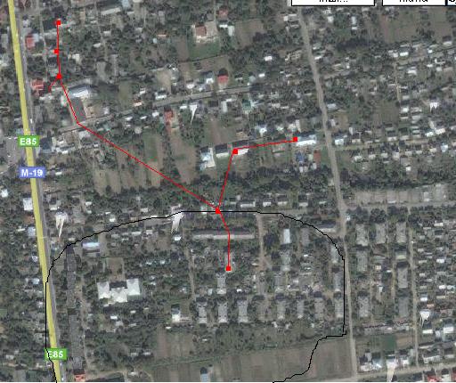

eugene210682 Posted January 5, 2009 Posted January 5, 2009 Украина.Западный регион.поточнее не могу извини.на этом форуме гомут быть мои конкуренты.Брат-хохол, с родины Ани Лорак, нет тут никаких секретов - ты ж сам фотографиё с гугл мапса выложил, по ней опознать твой городок - 10 минут времени. Да и конкурентов у тебя здесь нет - судя по вопросам, которые ты задаешь, лучший выход в твоем случае - вместо того, чтобы делать самому, найти того, кто сможет сделать это вместо тебя - поверь, так будет дешевле. п.с. А взагалі-то негарно якось виправдовувати власну неграмотність тим, що "російська в нас - неосновна мова", мені ж, наприклад, ніщо не заважає однаково добре володіти обома ;) Вставить ник Quote
