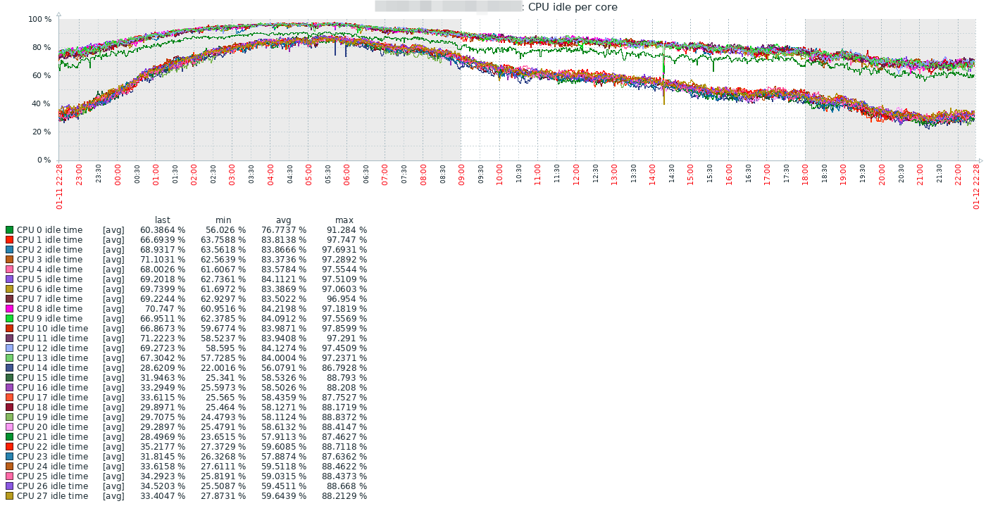

John_obn Опубликовано 12 января, 2021 Судя по графикам, переход на xt_NAT не помог никак. Либо нагрузка от NAT не на столько значительна относительно лукапа таблицы маршрутизации и приема передачи пакетов на сетевых картах, либо все вместе дают такую картину и упираются в пределы чего то. Скажите, пожалуйста, свое мнение: ведь idle у ядер не становится меньше 18-19%, значит запас по производительности процессора есть, верно? Допускаю, что в моменты берстов idle может и в 0 уходить. Почему все таки возникают rx_dropped в таком количестве? Может какой то тип трафика дропается, jumbo там не летают - уже проверял. Rx_dropped - судя по докам, связано с выгребанием пакетов из очередей сетевой карты. Может не успевают очереди опустошиться...но почему? ethtool -c rx-usecs tx-usecs уже давно выставлены в 0, то есть прерывания генерятся как только так сразу. Если упирается в производительность сервера, хотелось бы понять в какой именно части. Смена conntrack на xt_NAT наводит на мысль о том, что вынос NAT на отдельный тазик может не помочь. Понимаю, что не попробуешь, не поймешь, просто дорогой тест выйдет, если причина в чем то другом. Вставить ник Цитата Ответить с цитированием Поделиться сообщением Ссылка на сообщение Поделиться на других сайтах More sharing options...
sdy_moscow Опубликовано 12 января, 2021 @John_obn _raw_spin_lock - 7% - Предположу, что 25% бездействия в том числе из-за этого. 7% времени ваши процессоры ожидают синхронизации потоков. ethtool -c rx-usecs tx-usecs уже давно выставлены в 0, то есть прерывания генерятся как только так сразу. - Это тоже далеко не плюс, с точки зрения нагрузки. Прерывания один из худших вариантов чтения из буферов :-(. Фактически, при каждом прерывании должно происходить переключение потоков, а это очень и очень накладно, особенно если процессор в этот момент находится не в потоке на уровне ядра. Идеально, что-бы прерываний было минимум, не случайно есть реализации драйверов сетевух с минимизацией прерываний через SoftIRQ. На вопрос, почему тазик с одним ядром молотит больше, чем тазик с 32 ядрами ответ прост. Кто быстрее прочтет одну страницу книжки? Один человек, или 32 читая кусочки текста по очереди? Очевидно, что один, т.к. пока 32 будут передавать друг другу книгу и указывать откуда читать, он ее уже давно дочитает. Также и с многоядерной обработкой. Если Ваш пакет данных передается между процессами для обработки на разных ядрах, то каждый раз им надо обновить кэши страниц памяти, а это одна из самых "дорогих" операций на современных процессорах. Такие же неприятности возникают, если часть обработки пакета происходит не на уровне ядра, а на уровне приложения, как это было в старых версиях реализации PPTP. З.Ы. Вот тут почитайте (первое, что нашел по теме): http://unix-way.ru/index.php/poleznyashki-linux/119-uzkie-mesta-setevoj-podsistemy-linux-tyuning-seti-v-linux-nastrojka-proizvoditelnosti-seti-v-modeli-napi-i-s-preryvaniyami Вставить ник Цитата Ответить с цитированием Поделиться сообщением Ссылка на сообщение Поделиться на других сайтах More sharing options...
NiTr0 Опубликовано 12 января, 2021 3 часа назад, John_obn сказал: Судя по графикам, переход на xt_NAT не помог никак коннтрак отключали? он для xt_NAT не нужен. 3 часа назад, John_obn сказал: Может не успевают очереди опустошиться...но почему? какой размер очередей? на максимум выкручен надеюсь? Вставить ник Цитата Ответить с цитированием Поделиться сообщением Ссылка на сообщение Поделиться на других сайтах More sharing options...
John_obn Опубликовано 13 января, 2021 9 часов назад, NiTr0 сказал: коннтрак отключали? он для xt_NAT не нужен. Весь транзитный трафик серых адресов уходил на xt_NAT, это подтверждалось мониторингом кол-ва записей conntrack, а также делал флаш таблицы conntrack. Единственное, потом появлялось порядка 30 записей, относящихся к локальному трафику бордера (bgp сессии в основном). Их не стал убирать из conntrack, подумав, что они не дают никакой нагрузки. 9 часов назад, NiTr0 сказал: какой размер очередей? на максимум выкручен надеюсь? Да, иначе дропы были больше, это уже давно выставленный параметр. По мере роста трафика увеличивался до максимума. $ ethtool -g ens6 Ring parameters for ens6: Pre-set maximums: RX: 4096 RX Mini: 0 RX Jumbo: 0 TX: 4096 Current hardware settings: RX: 4096 RX Mini: 0 RX Jumbo: 0 TX: 4096 11 часов назад, sdy_moscow сказал: @John_obn _raw_spin_lock - 7% - Предположу, что 25% бездействия в том числе из-за этого. 7% времени ваши процессоры ожидают синхронизации потоков. Хмм..из-за 2 процессоров? Как бороться, кроме перехода на 1 процессор? 11 часов назад, sdy_moscow сказал: ethtool -c rx-usecs tx-usecs уже давно выставлены в 0, то есть прерывания генерятся как только так сразу. - Это тоже далеко не плюс, с точки зрения нагрузки. Прерывания один из худших вариантов чтения из буферов :-(. Фактически, при каждом прерывании должно происходить переключение потоков, а это очень и очень накладно, особенно если процессор в этот момент находится не в потоке на уровне ядра. Идеально, что-бы прерываний было минимум, не случайно есть реализации драйверов сетевух с минимизацией прерываний через SoftIRQ. Год или два назад значение было больше нуля, уже не помню сколько, и тогда начинали расти дропы, после этого довел до нуля и дропы прекратились. На сколько я понимаю, современные драйверы от intel и работают через софтовые прерывания? Или я ошибаюсь? 11 часов назад, sdy_moscow сказал: З.Ы. Вот тут почитайте (первое, что нашел по теме): http://unix-way.ru/index.php/poleznyashki-linux/119-uzkie-mesta-setevoj-podsistemy-linux-tyuning-seti-v-linux-nastrojka-proizvoditelnosti-seti-v-modeli-napi-i-s-preryvaniyami За статью огромная благодарность, ранее на нее не натыкался, но много доков по прерываниям и работе сети изучил. Порядка 95% этого уже знал, но из этой статьи почерпнул и новое, проверю в ЧНН некоторые параметры, в частности softnet_stat. В выводе третий столбец не пустой, но и инкремент не сильно большой. Буду смотреть в момент, когда дропы будут расти. Вставить ник Цитата Ответить с цитированием Поделиться сообщением Ссылка на сообщение Поделиться на других сайтах More sharing options...
sdy_moscow Опубликовано 13 января, 2021 3 часа назад, John_obn сказал: Хмм..из-за 2 процессоров? Как бороться, кроме перехода на 1 процессор? Эх... если бы знать! По хорошему надо прибивать обработку пакета от момента получения до момента отправки к одному ядру (или как минимум процессору). Я так глубоко ядро линукс не копал, ограничивался smp_affinity. Ищите. 3 часа назад, John_obn сказал: На сколько я понимаю, современные драйверы от intel и работают через софтовые прерывания? Или я ошибаюсь? Как правило - Да, но что в итоге у Вас - Х.З. В свое время, например, я наблюдал, как на одних и тех же дистрибутивах, но на разных процессорах и матерях обработка и "прибитие" прерываний к ядрам (smp_affinity) работали по разному. На одних всё было ОК, на других не работало хоть убейся. Вставить ник Цитата Ответить с цитированием Поделиться сообщением Ссылка на сообщение Поделиться на других сайтах More sharing options...

John_obn Опубликовано 18 января, 2021 В 13.01.2021 в 02:22, NiTr0 сказал: коннтрак отключали? он для xt_NAT не нужен. какой размер очередей? на максимум выкручен надеюсь? Дело оказалось не в NAT. Я переводил временно NAT на BRASы, idle повышался на 10%, но дропы на ens6 никуда не уходили :( Сегодня еще раз перенесу NAT на BRASы, но уже будем спрашивать у абонентов, стало ли лучше по ощущениям. Потому что в прошлый раз пришлось через какое то время вернуть NAT на бордеры, т.к. по магистралям трафик неоптимально раскидался и в итоге один из междугородних каналов загрузился почти в полку. Вставить ник Цитата Ответить с цитированием Поделиться сообщением Ссылка на сообщение Поделиться на других сайтах More sharing options...

John_obn Опубликовано 19 января, 2021 2 часа назад, dryukov сказал: Может что подскажут /proc/sys/net/core/netdev_budget /proc/net/softnet_stat После статьи, ссылку на которую прислал sdy_moscow, я в первую очередь на них обратил внимание, потому что это единственное, что я не крутил. netdev_budget каким бы не выставлял, а 3-я колонка в softnet_stat все равно почуть увеличивается. Вставить ник Цитата Ответить с цитированием Поделиться сообщением Ссылка на сообщение Поделиться на других сайтах More sharing options...
boco Опубликовано 19 января, 2021 В 18.01.2021 в 14:39, John_obn сказал: Я переводил временно NAT на BRASы, idle повышался на 10%, но дропы на ens6 никуда не уходили :( а как вы считаете эти самые дропы? Вставить ник Цитата Ответить с цитированием Поделиться сообщением Ссылка на сообщение Поделиться на других сайтах More sharing options...
John_obn Опубликовано 19 января, 2021 5 часов назад, boco сказал: а как вы считаете эти самые дропы? Счетчик rx_dropped. Его можно увидеть через ethtool -S Вставить ник Цитата Ответить с цитированием Поделиться сообщением Ссылка на сообщение Поделиться на других сайтах More sharing options...
boco Опубликовано 20 января, 2021 4 часа назад, John_obn сказал: Счетчик rx_dropped. Его можно увидеть через ethtool -S на эти "дропы" можно смело забить. это не потери, это отброшенные левые пакеты. https://www.suse.com/support/kb/doc/?id=000017478 Вставить ник Цитата Ответить с цитированием Поделиться сообщением Ссылка на сообщение Поделиться на других сайтах More sharing options...
