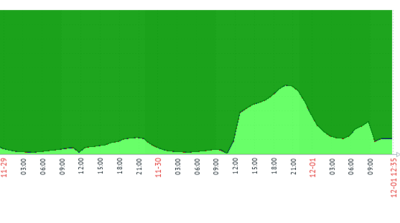

sanyasi Posted December 1, 2022 Posted December 1, 2022 Никто не сталкивался с таким: обновил ubuntu 18.04 до 22.04. Ядро 14.15 до 5.15 с резким увеличением загрузки на процессор. Трафик до 7 гигов, работаeт pbr. Оно же и грузит процессор. Неужели такая деградация на ровном месте? 13,00% [kernel] [k] fib_rules_lookup 5,39% [kernel] [k] hash_net4_test_cidrs 4,36% [kernel] [k] fib_table_lookup 3,23% [kernel] [k] fib4_rule_match 3,12% [kernel] [k] nft_do_chain 2,40% [kernel] [k] _raw_spin_lock 1,41% [kernel] [k] ixgbe_clean_tx_irq 1,33% [kernel] [k] __dev_queue_xmit Вставить ник Quote
