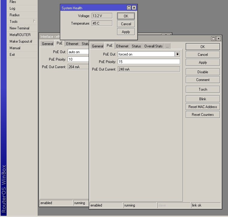

uraso Posted November 9, 2012 Posted November 9, 2012 Тестовал сегодня готовый блок питания на PSC-60 12в с двумя НаноМ2 и микротиком RB - 750UP с заряженным акумулятором 7А-ч 12в. На 3 девайса хватало питания все вроде в норме. Сам PSC- 60 вроде бы и неперегревался . Потом исценировал отключения напряжения - на аккумуляторе тоже девайсы работали нормально. Розряжал до 11В , с той же нагрузкой, где то 4 часа все работало на АКБ, потом включил 220в. Вот тут то и начались проблемы - блок питания начал свистеть, гудеть и грется... Измерил ток зарядки цыфровым мультиметром - 1,25А. Для такого аккумулятора может и многовато. Точки доступа начали отваливатся от микротика, наверное от пульсируещего напряжения.... Микротик работал без проблем. Ток потребляемый ТД и RB750UP -примерно 1,25А. Отключил аккумулятор - все наладилось. Вообщем нужно или как то ограничивать ток заряда аккумулятора - через сопротивление и диод или другой какой то метод применять. Возможно ставить что то помощнее , возможно PSC-100. Выводы - PSC-60 не выдает заявленных 4А.... Его режим где то 1.5-2А макс. Если использовать его , то нужно доработать схему зарядки "напильником". Попробую еще PSC-100. К нему нет у меня разьемов. Вставить ник Quote
uraso Posted November 10, 2012 Posted November 10, 2012 (edited) Тестирование я проводил как говорится "на столе" - тоесть точки были без нагрузки ... Возможно как будет нагрузка на точках и микротике ток потребления и возрастет .... Когда уже поставлю ее на место то измерю при отключенном из 220В , на самом аккумуляторе . Вот сейчас без нагрузки , при отключении 220в , на самом заряженном аккуме , Нано локо м2, наностейшен м2 , и микротик берет берут 0,9А. Edited November 10, 2012 by uraso Вставить ник Quote
