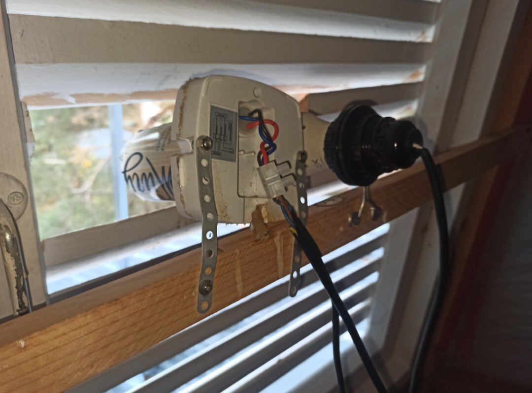

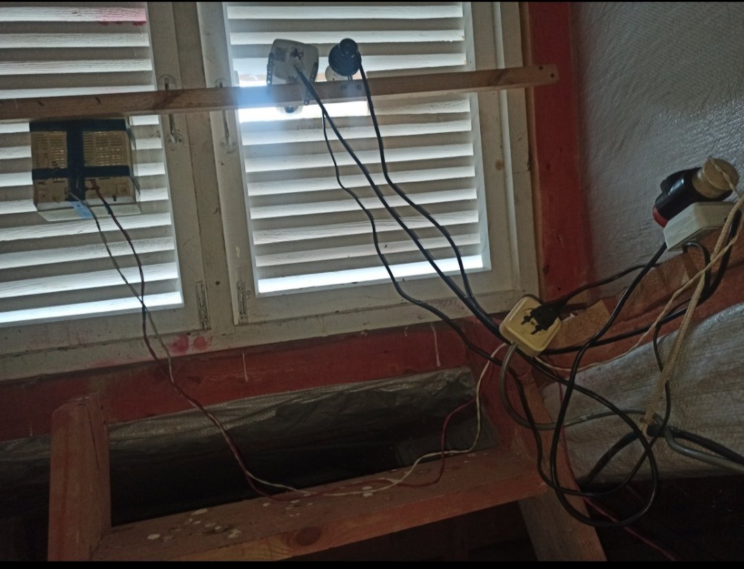

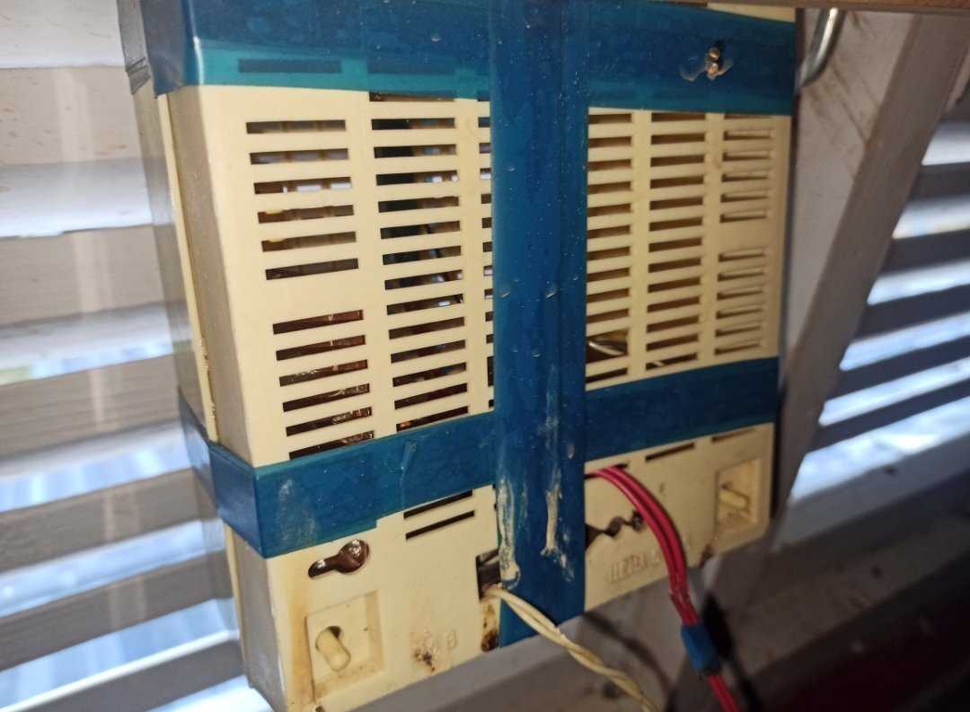

Maljasoff Posted October 23, 2023 Author Posted October 23, 2023 Касаемо помех и отключения dvb-c, пока несколько дней все в норме, проблема не наблюдается. Неизвестно надолго ли. Буду наблюдать. Что касаемо электрических наводок, да, вполне тоже может быть, на этом же чердаке нашел какой то самодельный агрегат, местный Кулибин видимо установил какой то датчик для освещения. Я его частично отключил от питания, был подключен вилкой в розетку, часть агрегата запитана в разрез электрокабеля, его не трогал пока. Жду, наблюдаю.. Вставить ник Quote
