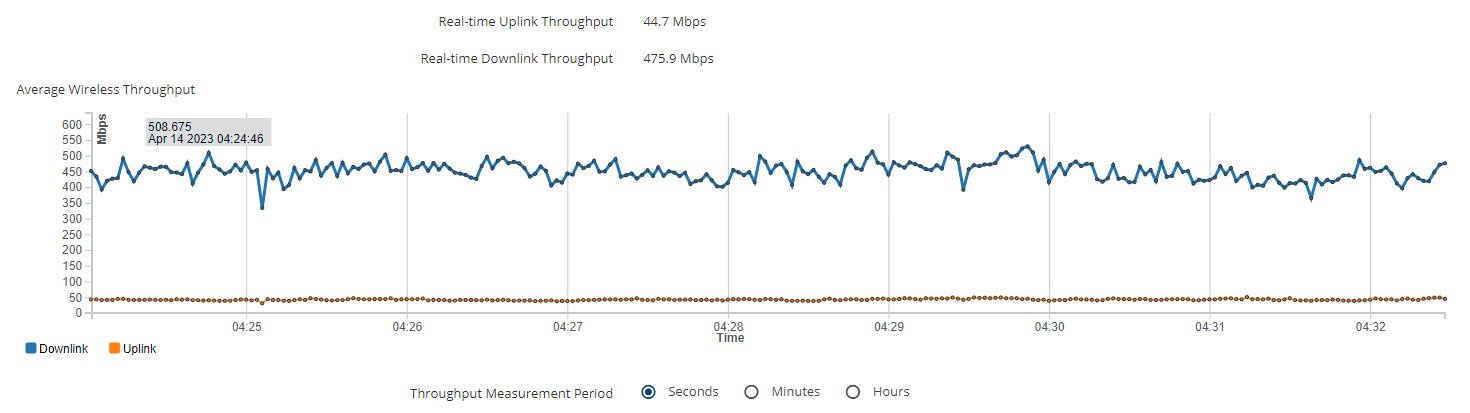

x-rayd Posted August 7, 2023 Author Posted August 7, 2023 Есть кто тестил ePMP Force 400C? Какие реальные скорости на 20 км? Вставить ник Quote
fanger Posted August 7, 2023 Posted August 7, 2023 25 минут назад, x-rayd сказал: Есть кто тестил ePMP Force 400C? Какие реальные скорости на 20 км? 23.5 км 400С+mANT30 в ЧНН ~550/50 живого трафика, + ~200 запаса, судя по синтетике. В целом, картина примерно такая. Вставить ник Quote
fractal Posted August 7, 2023 Posted August 7, 2023 1 час назад, fanger сказал: 23.5 км 400С+mANT30 в ЧНН ~550/50 живого трафика, + ~200 запаса, судя по синтетике. В целом, картина примерно такая. 80? Вставить ник Quote
fanger Posted August 7, 2023 Posted August 7, 2023 25 минут назад, fractal сказал: 80? Да, и не самый грязный эфир. Вставить ник Quote
x-rayd Posted August 8, 2023 Author Posted August 8, 2023 (edited) Ну по сути не плохой результат! Настройки ваши можете выслать? Edited August 8, 2023 by x-rayd Вставить ник Quote
fanger Posted August 8, 2023 Posted August 8, 2023 58 минут назад, x-rayd сказал: Ну по сути не плохой результат! Настройки ваши можете выслать? Ответил в ЛС. Вставить ник Quote
Saab95 Posted August 8, 2023 Posted August 8, 2023 12 часов назад, x-rayd сказал: Ну по сути не плохой результат! Микротик обычный AC выдает не меньше в чистом эфире и прямой видимости. 500-600 живого трафика пропускает. Вставить ник Quote
