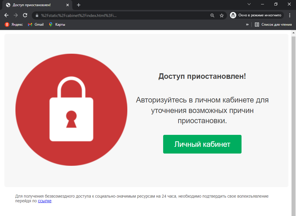

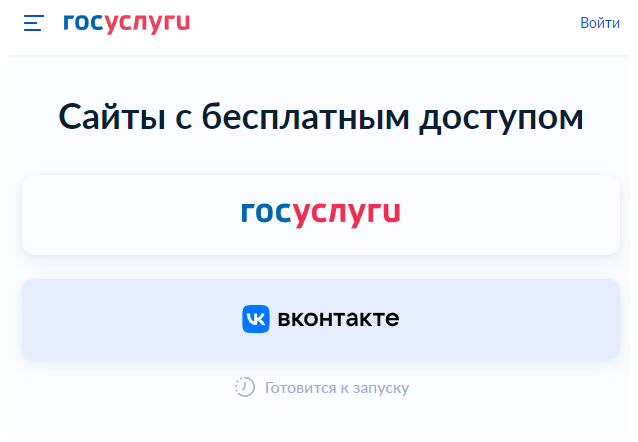

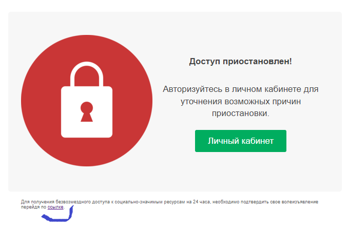

Кошачии ловец Posted February 11, 2022 Posted February 11, 2022 (edited) Статья подготовлена при поддержке LightBilling, бесплатный облачный Биллинг для операторов связи (https://lightbilling.cloud). Загрузить актуальный список IP адресов СЗР (обновляется автоматически), можно по адресу: https://api.lightbilling.cloud/static/library/social/ip.lst Список доменов: https://api.lightbilling.cloud/static/library/social/domain.lst Коллеги, хотим поделиться простым способом реализации доступа к социально значимым ресурсам (далее по тексту СЗР) для отключенных абонентов. Данная инструкция для маршрутизаторов МикроТик. От себя хочу сказать, что очень много мнений по поводу СЗР. Но выполнять требования все равно придется, приоритет в реализации лучше отдать максимально простому способу как для себя, так и для абонента. ОГЛАВЛЕНИЕ 1. Вариант реализации СЗР 2. Ответ в РКН о способе реализации СЗР 1. Как все это будет выглядеть?! Выводим стандартную заглушку при отрицательном балансе. Снизу отображаем абоненту возможность перейти к перечню СЗР, при выполнении волеизъявления (как указано в законе). Акцептом является переход по ссылке. Чтобы не городить, это же ссылка переход на freeinternet.gosuslugi.ru. Вот такая маленькая хитрость. Вот и наш перечень. Есть мнение, что необходимо хранить штампы «волеизъявления» абонента. Сделать это не сложно, хранить прямо в маленьком текстовике на микротике. Но как по мне, это лишняя информация. Нажимаем на Вконтакте, все работает =)) Чудеса ;) Приступим. 1. Добавляем в микротик скрипт (назовем его social) со следующим содержанием: /tool fetch url="https://api.lightbilling.cloud/static/library/social/ip.lst" dst-path="ip.lst"; :delay 6s; :set $ip [/file get ip.lst contents]; :while ([:len [:find $ip "\r" -1]] != 0) do={ :set $ip ([:pick $ip 0 [:find $ip "\r" -1]] . "," . [:pick $ip ([:find $ip "\r" -1]+2) [:len $ip]]) ; } :set $ip [:toarray $ip]; :for i from=0 to=([:len $ip]-1) do={ :do {/ip firewall address-list add address=[($ip->$i)] disabled="no" list="social";} on-error={} #:put ($ip->$i); } Скрипт выполняет загрузку актуального перечня IP адресов СЗР из облака LightBilling. Данные в облаке постоянно обновляются. Скрипт помещает IP адреса в address-list под именем social. 2. Добавляем scheduler, для автоматической выгрузки. Достаточно установить период раз в день. /system scheduler add interval=1d name=social on-event="/sys scr run social;" policy=ftp,reboot,read,write,policy,test,password,sniff,sensitive,romon starttime=startup 3. Добавляем разрешающее правило. /ip firewall filter add action=accept chain=forward comment="\D1\EE\F6\E8\E0\EB\FC\ED\EE \E7\ED\E0\F7\E8\EC\FB\E5 \F0\E5\F1\F3\F0\F1\FB \E4\EB\FF \EE\F2\EA\EB\FE\F7\E5\ED\ED\FB\F5 \E0\E1\EE\ED\E5\ED\F2\EE\E2" dst-address-list=social Подымаем правило на самый вверх в firewall. Небольшая ремарка, в качестве src лучше добавить adreess-list списка отключенных за неуплату. 4. Устанавливаем заглушку со ссылкой на freeinternet.gosuslugi.ru /ip proxy access add action=deny comment="redirect" dst-address=0.0.0.0/0 redirect-to="api.lightbilling.cloud/stub/suspend/?social=1&url=" В качестве аргумента url= устанавливаем ссылку на страницу с ЛК. 2. Ответ в РКН о способе реализации СЗР РКН просит отчитаться о проделанной работе. Если вы использовали предложенный вариант, можете скачать шаблон ответа (сзр.doc), заполнить его и отправить в РКН. Edited July 8, 2022 by Кошачии ловец Вставить ник Quote
