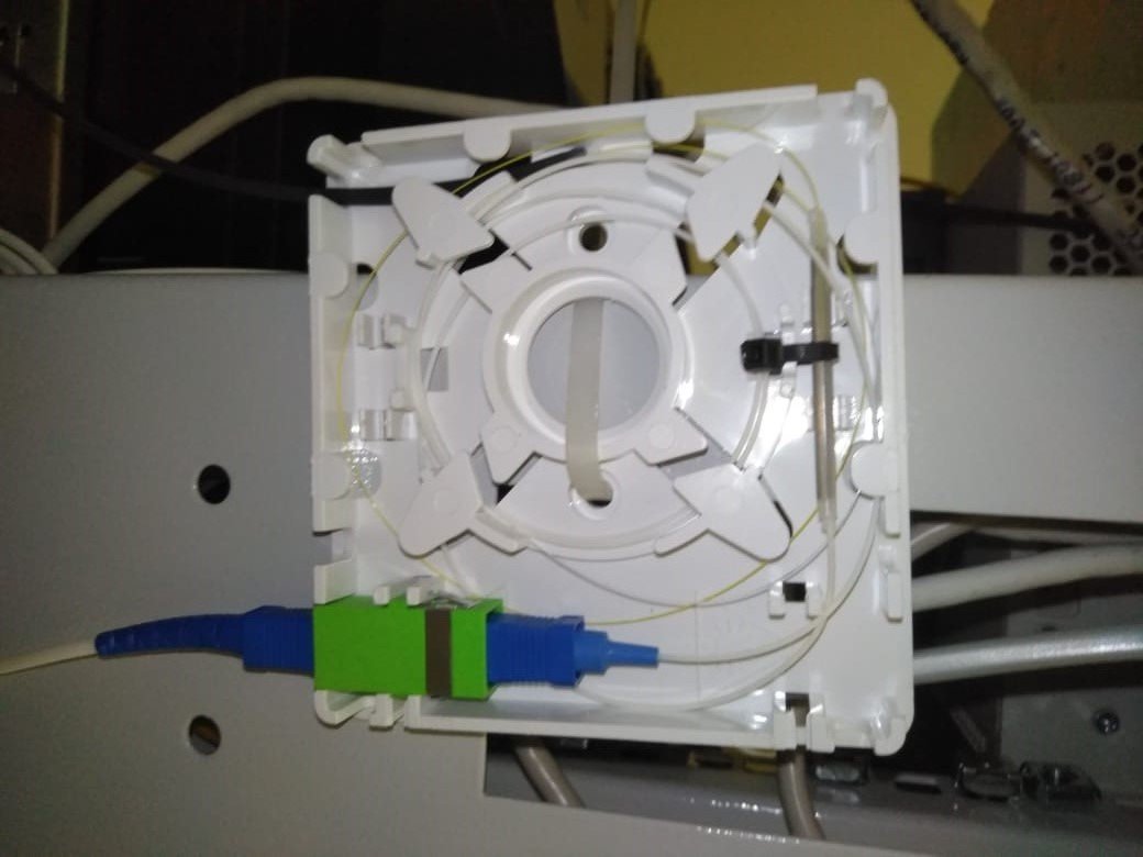

amper Posted January 28, 2022 Posted January 28, 2022 Есть подозрение, что подрядчик ростелекома на GPON исполнил такой фэйл, в зеленую розетку подключил синий патч. Линк как ни странно поднялся, но ТТХ линка не известны. Такое чисто теоритически может работать на небольшой длине 2-3 км? Или скорее в зеленый проходной адаптер внутри розетки подключен синий пигтейл? Вставить ник Quote
sheft Posted January 28, 2022 Posted January 28, 2022 В 28.01.2022 в 13:06, amper сказал: на GPON исполнил такой фэйл, в зеленую розетку подключил синий патч. Линк как ни странно поднялся, но ТТХ линка не известны. Такое чисто теоритически может работать на небольшой длине 2-3 км? Или скорее в зеленый проходной адаптер внутри розетки подключен синий пигтейл? почему теоретически? работать будет, просто на стыке потери будут децибел на 6-10, из за неплотного прилегания сердцевин, ну и к плюсу поцарапанная полировка на пигтейлах/патчкордах что потом приведёт к потерям при правильном использовании в парах UPC/UPC и APC/APC начинающим/пофигистам монтажникам цвет разъёмов до лампочки, хорошо что пока круглое в квадратное не пытаются забить Вставить ник Quote
ALEX_SE Posted January 28, 2022 Posted January 28, 2022 снять крышку с розетки и глянуть :))) Возможно правда адаптер поставили какой был, они кроме цвета ничем не отличаются. Но вообще обычно как-то маркируют если цвет не совпадают маркером или как-то пишут какая полировка внутри. Видел несколько раз в квартираз да офисах. Вставить ник Quote

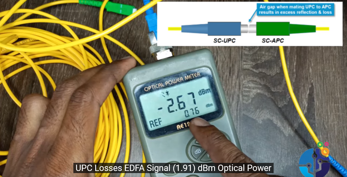

Saab95 Posted January 28, 2022 Posted January 28, 2022 Да ничего не будет, порой и потерь не возникнет. Про не стыковку пишут те, кто реально так никогда не подключал. Вон на поне один производитель использует зеленые, а другой синие. Вот потребовалось поменять всем приставки на другие, с другим цветом разъема - ничего не поменялось все работает. Вставить ник Quote

sheft Posted January 30, 2022 Posted January 30, 2022 В 28.01.2022 в 18:48, Saab95 сказал: Да ничего не будет, порой и потерь не возникнет. Про не стыковку пишут те, кто реально так никогда не подключал. попросили меня в одном месте отводы сделать на PON-сети, выдали паспорт линий, варю, проверяю на отводах, не бьется мощность с расчётной, сильно не бьется, перепроверил промежуточные муфты на предмет укладки с загибами и натянутыми волокна, в целом норм, собирался уже рефлектометром смотреть всё, и тут заехал на узел и увидел синий патчкорд в зелёном OLTе и всё стало понятно... патчкорд заменили на правильный, сигнал сошёлся с расчётным +- На другом узле тоже подобный косяк был, с зелёным кросом и синим патчкордом и синим OLTом, кросс и станция были в разных шкафах, мерял со стороны головы через нормализующую катушку, на первом же стыке был значительный провал... в соседнем шкафу была пара UPC/APC И, кстати, там кажется отражёнка растёт сильно на стороне UPC патчкорда.. Вставить ник Quote
linnik Posted January 31, 2022 Posted January 31, 2022 (edited) В 28.01.2022 в 22:48, Saab95 сказал: Да ничего не будет, порой и потерь не возникнет. Про не стыковку пишут те, кто реально так никогда не подключал. Вон на поне один производитель использует зеленые, а другой синие. Вот потребовалось поменять всем приставки на другие, с другим цветом разъема - ничего не поменялось все работает. вы просто на столе приложите синий к зеленому патчкорд и оцените визуально зазор, который остается между ними - а потом пропагандируйте такую политику. Банальный прирост в ДБ от 4 до 9, ну и в целом неправославненько все это "да ничего не будет"... Побегали мы после одного монтажника, который втыкал то ,что под руку попадется, а потом болтается сигнал на грани оптического бюджета. Edited January 31, 2022 by linnik Вставить ник Quote
