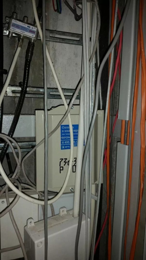

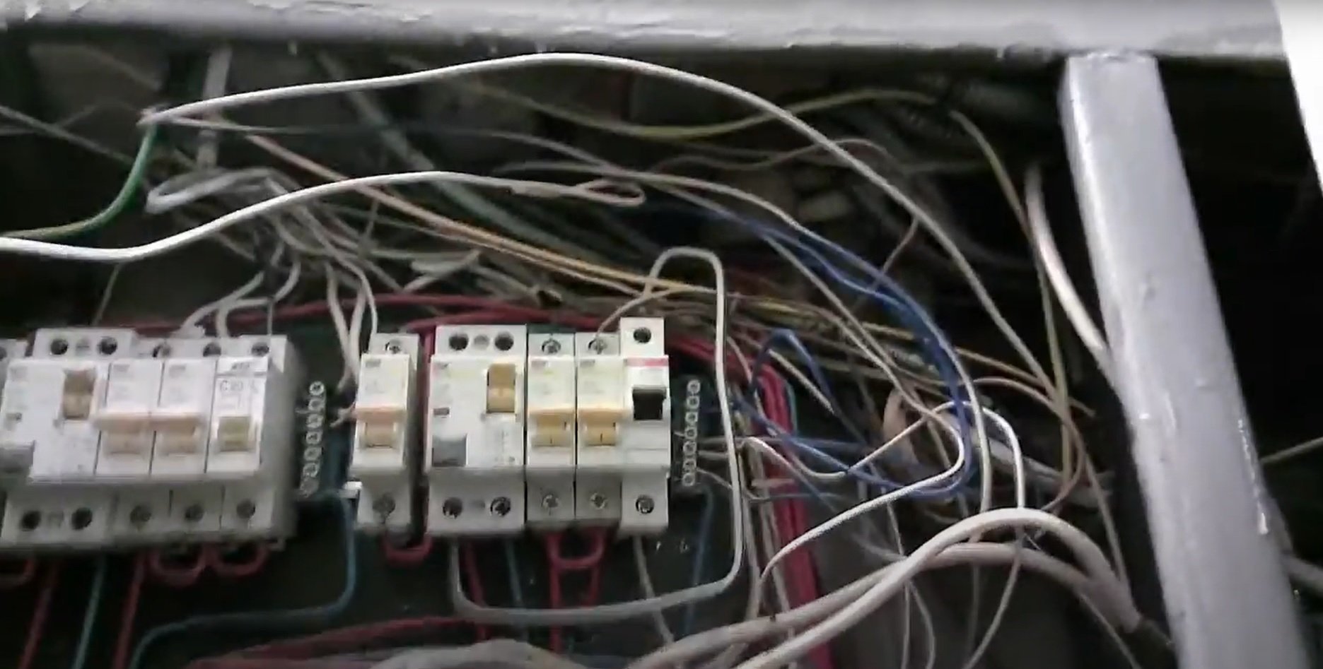

xydshiy Posted December 26, 2021 Posted December 26, 2021 (edited) Здравствуйте .уже не знаю куда обратится . В общем опишу симптомы сначала. При включенном кабеле интернета начинает тормозить компьютер по лан кабелям любой длины ftp utp , wi fi , без разницы, на всех материнках. Выглядит это примерно так , подключаюсь к интернету и становится заметно уменьшение чувствительности - отклика клавиатуры и мыши, то есть появляется какая то тяжесть в нажатии и поворотах, ухудшается это все если работает трафик .все симптомы остаются пока есть связь с инетом Теперь об доме и интернете. Всё что я знаю это мгтс , gpon кабель, терминал стоит в щитке в пару сантиметрах от автоматических выключателей трех квартир , терминал выглядит как маленькая металическая коробка которая болтается на одном шурупчике , а второй шурупчик даже не вкручен ,К сожалению у меня нету фото на данный момент, есть только фото щитка, терминал находится там где второй окно не попало в кадр , может это какие то наводки идут от этого терминала? И КУДА ПИСАТЬ ПОЧЕМУ ПОСТ ПРОПАЛ , ПРИЧЕМ ТУТ ЗАГРУЗКА ТАСК МЕНЕДЖЕРА , Я ГОВОРЮ ЛАГАЕТ КОГДА ПРОВОД ИНТЕРНЕТА ВСТАВЛЯЕШЬ-ВСТАВЛЕН И УСИЛИВАЕТСЯ ВСЁ ПРИ НАГРУЗКЕ , Я ОПИСАЛ КАК ВЫГЛЯДЯТ ЛАГИ ,ПОЧЕМУ ТЕМУ ЗАКРЫЛИ? Edited December 26, 2021 by xydshiy
xydshiy Posted December 26, 2021 Author Posted December 26, 2021 нашел прям идентичную фотографию где прям практически всё так же , только там еще катушки от радио и всякие провода , терминал выглядет так же
xydshiy Posted December 26, 2021 Author Posted December 26, 2021 Или в этом корпусе самом что то не так идет , я просто ноль в этом деле, если делов этом корпусе то что делать?
hRUst Posted December 26, 2021 Posted December 26, 2021 Видимо это не терминал, а вообще совсем ничего не видно и непонятно, по симптомам у вас кольцо в локалке вашей
Andrei Posted December 26, 2021 Posted December 26, 2021 В 26.12.2021 в 05:01, xydshiy сказал: подключаюсь к интернету и становится заметно уменьшение чувствительности - отклика клавиатуры и мыши, то есть появляется какая то тяжесть в нажатии и поворотах, ухудшается это все если работает трафик .все симптомы остаются пока есть связь с инетом Вирус-майнер? В 26.12.2021 в 05:39, xydshiy сказал: в этом корпусе самом что то не так идет Внутри коробки на фото в лучшем случае пассивный сплиттер. или просто сварка оптического кабеля. Сам оптический терминал скорее всего в квартире.

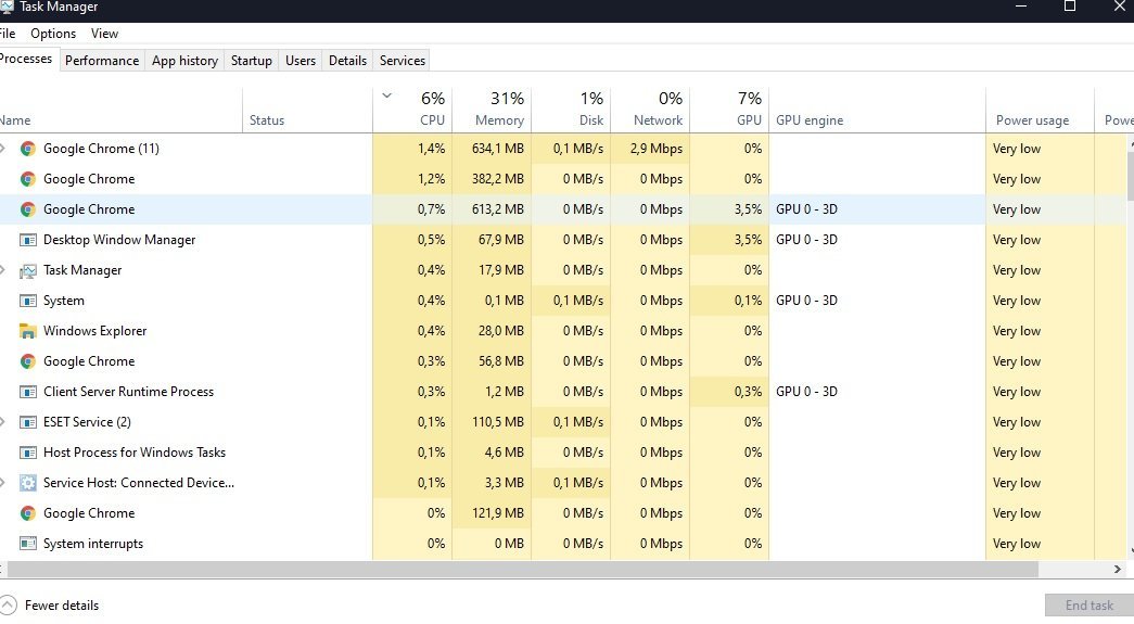

zhenya` Posted December 26, 2021 Posted December 26, 2021 покажите таск менеджер при включенном кабеле
xydshiy Posted December 26, 2021 Author Posted December 26, 2021 (edited) On 12/26/2021 at 7:49 AM, zhenya` said: покажите таск менеджер при включенном кабеле Можно пожалуйста не думать о вирусах и майнерах , которые не возможно подцепить нормальному пользователю,а сосредоточится на проблеме которая скрыта более глубоко? НУ и что делать Edited December 26, 2021 by xydshiy
snvoronkov Posted December 26, 2021 Posted December 26, 2021 3 часа назад, xydshiy сказал: Можно пожалуйста не думать о вирусах и майнерах , которые не возможно подцепить нормальному пользователю,а сосредоточится на проблеме которая скрыта более глубоко? И тоже самое, но упорядочить по загрузке диска и сети. 4 часа назад, xydshiy сказал: Что делать с кольцом локальной сети ? Убрать и больше не ставить. Что еще. Подключаешься кабелем, выключи вафлю. Если есть дополнительные роутеры - проверить настройки. А то видел гения, который зацепил дополнительный роутер мостом к первому сразу и кабелем, и вафлей. Петля-с.
sheft Posted December 26, 2021 Posted December 26, 2021 В 26.12.2021 в 19:01, Andrei сказал: При такой загрузке комп не может тормозить. может, если к примеру проблема с драйверами, таскменеджер может не показывать... посмотрите программой latencymon (https://www.resplendence.com/main)

Ivan_83 Posted December 28, 2021 Posted December 28, 2021 В 28.12.2021 в 08:18, sheft сказал: ну без этого прям никак... линуксоводы такие линуксоводы... а если на фрю или линукс вкатить кривой драйвер и что нибудь ресурсожрущее, тормозов ведь никаких не будет, верно? Их надо ставить потому что там из коробки есть: В 28.12.2021 в 08:18, sheft сказал: что конкретно нет, поэтому ставьте latencymon, он покажет что конкретно жрёт

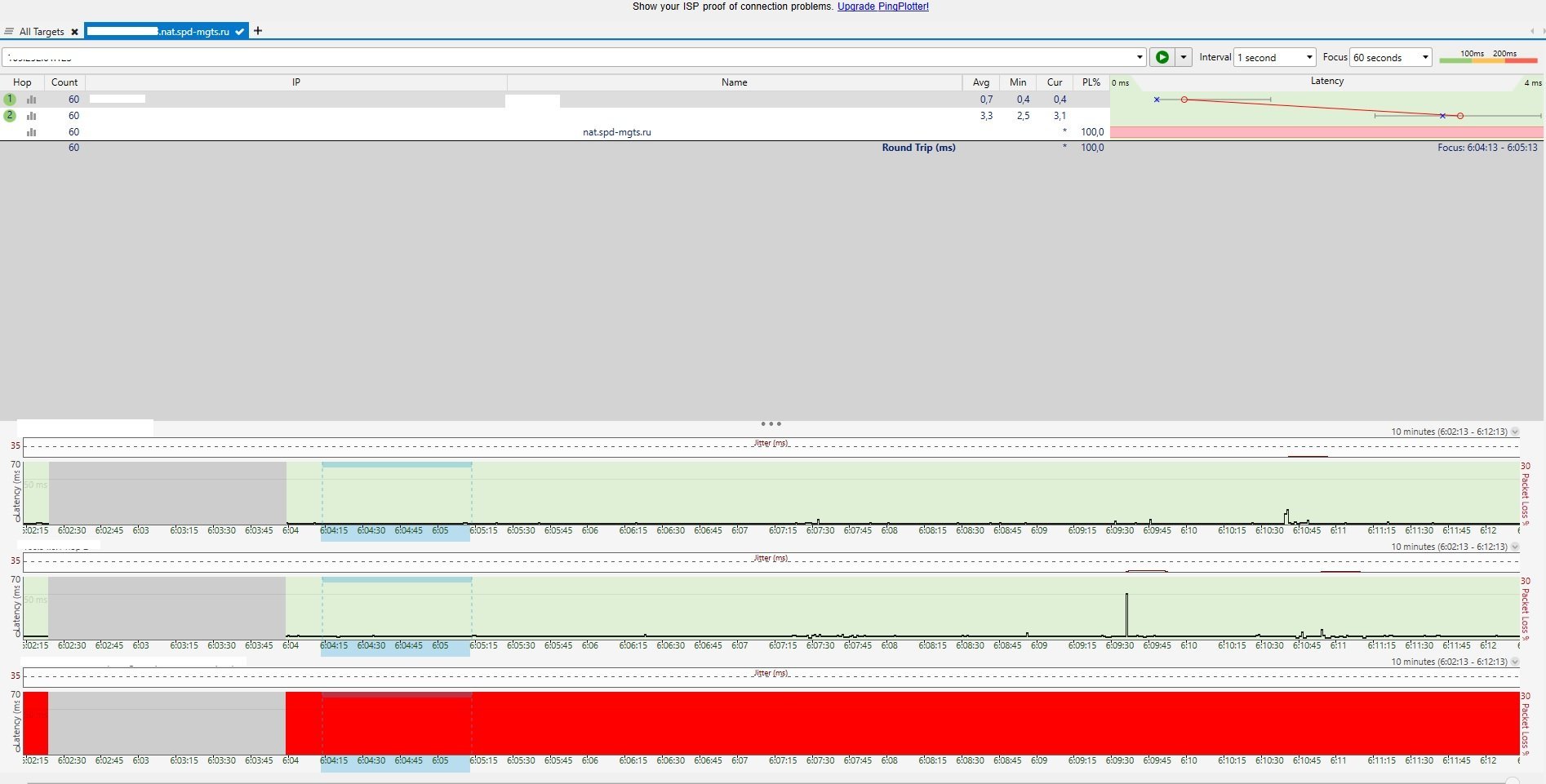

xydshiy Posted December 30, 2021 Author Posted December 30, 2021 Ничего я не решил , я писать не мог , мне тему закрыли. По прежнему всё так же лагает, поменяли роутер так же глючит, особенно если идет работа с интернетом, еще делал пинг на гугл , так вот там пинг прыгает при любой загрузке какой то страницы с 25 на 40 , если что такого не должно быть. Так же я сделал на свой ip какую то фигню через ping plotter , скрин высылаю , какими можно еще программами проверить , до этого был желтый кабель gpon и там был пинг всегда 16-17 на гугле, щас всегда 21 ночью вообще 25 и прыгает при загрузке страницы и серфинге и как то подргружает дольше Мне нельзя сменить провайдера , он у меня один , только если на флешку какую то , но что то не хочется On 12/30/2021 at 6:19 AM, xydshiy said: Ничего я не решил , я писать не мог , мне тему закрыли. По прежнему всё так же лагает, поменяли роутер так же глючит, особенно если идет работа с интернетом, еще делал пинг на гугл , так вот там пинг прыгает при любой загрузке какой то страницы с 25 на 40 , если что такого не должно быть. Так же я сделал на свой ip какую то фигню через ping plotter , скрин высылаю , какими можно еще программами проверить , до этого был желтый кабель gpon и там был пинг всегда 16-17 на гугле, щас всегда 21 ночью вообще 25 и прыгает при загрузке страницы и серфинге и как то подргружает дольше Мне нельзя сменить провайдера , он у меня один , только если на флешку какую то , но что то не хочется Такие лаги на двух компах lga 1151v2 и lga 1200 сокете , с одинаковой видюхой и одинаковой оперативкой, если в этом не замешены 2 этих железки. тогда вопрос только к интернету, вы пишите пускай решает вопрос с провайдером, ага да там приезжает таджик который говорит на мои любые вопросы - всё нормально , лишь бы ничего не проверять и ничего не делать
