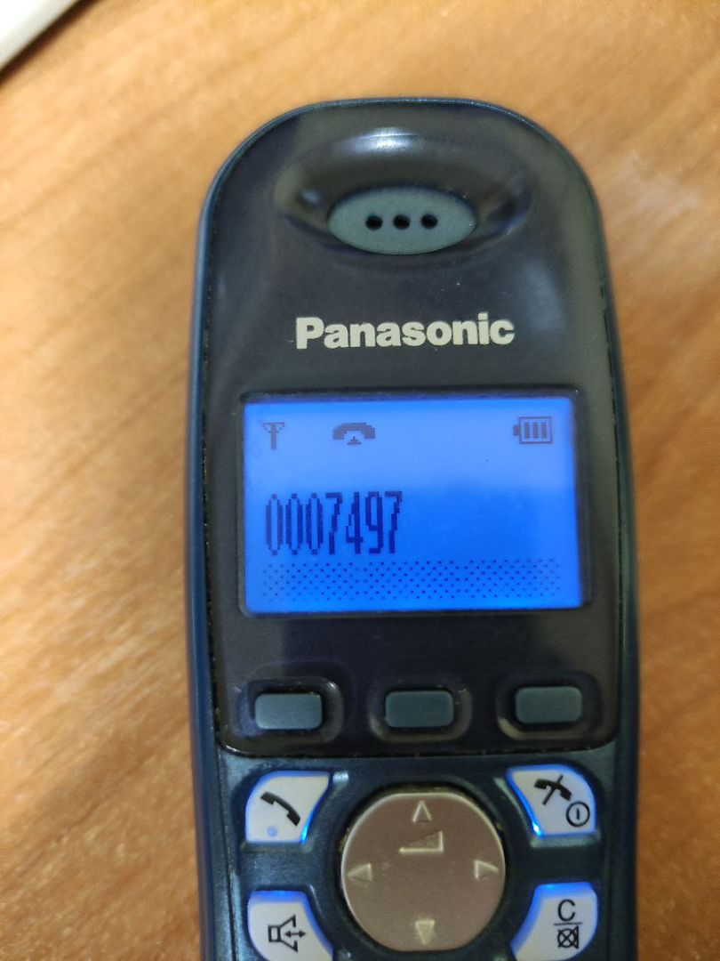

ShumBor Posted September 2, 2021 Posted September 2, 2021 @SUrov_IBM Элтексовские шлюзы вроде умеют формировать "Русский АОН": Правда не знаю как насчет 1-8 портовых, это скрин с 24 портового Вставить ник Quote

ShumBor Posted September 3, 2021 Posted September 3, 2021 @SUrov_IBM Под рукой сейчас была 8ка как раз, проверил - срабатывает. Вон как 7497 внутренний определил ) @[anp/hsw] Да я что-то пропустил этот момент в ченджлогах. На 72 портом помню что был, а эти как-то не смотрел. Вставить ник Quote
SUrov_IBM Posted September 3, 2021 Author Posted September 3, 2021 9 часов назад, ShumBor сказал: @SUrov_IBM Под рукой сейчас была 8ка как раз, проверил - срабатывает. Вон как 7497 внутренний определил ) @[anp/hsw] Да я что-то пропустил этот момент в ченджлогах. На 72 портом помню что был, а эти как-то не смотрел. ShumBor и [anp/hsw], здравствуйте! Спасибо Вам большое! Теперь точно знаю, что с помощью TAU-1M.IP можно попробовать реализовать мой стенд с «Русским АОН» и скорей всего, даже всё получится! ;))) Вставить ник Quote
