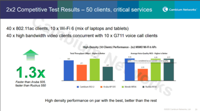

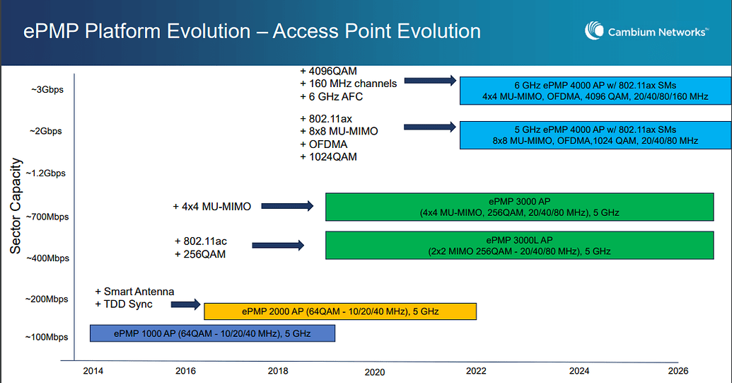

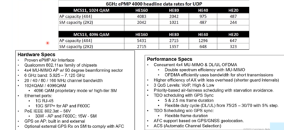

slv700 Posted June 19, 2021 Posted June 19, 2021 Есть вопрос, а чем будет отличаться проприетарный протокол доступа OFDMA cистем BWA на базе 80.11ax ( например ePMP 4000) от стандартного OFDMA 802.11ax /WiFi6 ( например, Cambium AP XV2-2). Собственно сам метод разделения множественного доступа будет одинаков. Отличия IMHO будут в длине фреймов, их агрегации и фрагментации, контроля доставки пакетов , и в механизме Link Adaptation - Data rate vs BER в канале связи. Это проприетарная надстройка позволит эффективно работать протоколу OFDMA cистем BWA на большие дальности в зашумленном эфире. Насколько эффективно можно видеть работе в точка-точка Cambium Force 400C/425 на платформе 802.11ax. Результаты испытаний публиковались в профильной теме Cambium. Вставить ник Quote

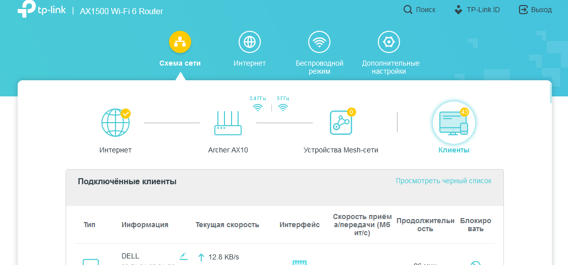

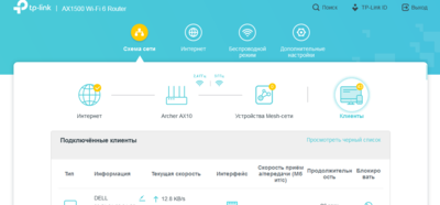

MobileOneWiFi Posted June 21, 2021 Posted June 21, 2021 Недавно прилетело обновление софта на домашний ТП Линк с вайфай 6. Написано что теперь будет поддерживать 128 устройств в 2.4Г и 128 в 5Г. Хз, но штук 50 устройств точка держит стабильно. Вставить ник Quote
weedman Posted June 21, 2021 Posted June 21, 2021 9 минут назад, MobileOneWiFi сказал: Недавно прилетело обновление софта на домашний ТП Линк с вайфай 6. Написано что теперь будет поддерживать 128 устройств в 2.4Г и 128 в 5Г. Хз, но штук 50 устройств точка держит стабильно. И оно нормально работает, без скрытых узлов и прочего? Комфорт работы изменился по сравнению с другими версиями 802.11? Я делал тесты на китайцах. Из явного- новые модуляции и выше канальные скорости в тех же условиях (реальная скорость тоже выросла 60-70 мегабит на закачку, против 25-35 на N в 2.4) Вставить ник Quote
MobileOneWiFi Posted June 21, 2021 Posted June 21, 2021 1 час назад, weedman сказал: И оно нормально работает, без скрытых узлов и прочего? Субъективно, на уровне обычного хомячка - вайфай стал работать настолько хорошо, что его не замечаешь, особенно на 2.4Г :) Постоянно, многими часами работают голосовые помощники (стримиинг музыки) - Яндекс. Станция и Alexa Echo, которые n. Раньше они частенько затыкались, потом восстанавливались, сейчас такого вообще нет. Тоже самое с онлайн кинотеатрами - там комп с n с HDMI на самрттв - раньше периодически картинка фризила даже на среднем качестве, сейчас такого вообще нет. 43 устройства подключено (в основном по n): Вставить ник Quote
weedman Posted June 21, 2021 Posted June 21, 2021 2 часа назад, MobileOneWiFi сказал: Субъективно, на уровне обычного хомячка - вайфай стал работать настолько хорошо, что его не замечаешь, особенно на 2.4Г :) Постоянно, многими часами работают голосовые помощники (стримиинг музыки) - Яндекс. Станция и Alexa Echo, которые n. Раньше они частенько затыкались, потом восстанавливались, сейчас такого вообще нет. Тоже самое с онлайн кинотеатрами - там комп с n с HDMI на самрттв - раньше периодически картинка фризила даже на среднем качестве, сейчас такого вообще нет. 43 устройства подключено (в основном по n): у всех роутенров визуально идентичный интерфейс Вставить ник Quote
x-rayd Posted June 22, 2021 Author Posted June 22, 2021 21 час назад, MobileOneWiFi сказал: Субъективно, на уровне обычного хомячка - вайфай стал работать настолько хорошо, что его не замечаешь, особенно на 2.4Г :) Постоянно, многими часами работают голосовые помощники (стримиинг музыки) - Яндекс. Станция и Alexa Echo, которые n. Раньше они частенько затыкались, потом восстанавливались, сейчас такого вообще нет. Тоже самое с онлайн кинотеатрами - там комп с n с HDMI на самрттв - раньше периодически картинка фризила даже на среднем качестве, сейчас такого вообще нет. 43 устройства подключено (в основном по n): А какой чип ax у вас стоит? Вставить ник Quote

slv700 Posted June 27, 2021 Posted June 27, 2021 802.11ax реализация у Микротик когда нибудь будет. Будет такой МТ скорее всего работать в стандартном OFDMA WiFi 6/802.11ax режиме. Проприетарного OFDMA на базе 802.11ax , заточенного под long range BWA вряд ли будет у Микротик , потому что его ( Nv2) у Микротик нет для 802.11ac/ac wave 2. А вот стандартный ( родной драйвер от Atheros ) 802.11ax от Микротик дождемся. Но вайфай точки доступа Микротик были, есть и будут - домашние вайфай роутеры класса SOHO c соответвующим функционалом и нагрузочной способностью типа max 10 -15 клиентов-все под нагрузкой (concurrent users) на точку доступа. Так что толку от такого Микротик ни в задачах BWA, ни в WiFi Enterprise ( не менее 30 concurret users) не будет. ЗЫ По спецификациям к ТД 802.11ax могут быть подключено ( associated users) много клиентов, в разы больше чем к ТД 802.11 wave 2 . Однако максимальное количество клиентов под нагрузкой concurrent users (max количество клиентов, на котором НЕ ПАДАЕТ максимальная пропускная способность ТД ) у ТД 802.11ax может быть даже меьше, чем у ТД 802.11 wave 2 . Дело в том что поддержка ТД 802.11ax требует немалых ресурсов производительности центрального процессора и процессора аппаратного ускорения ввода-вывода Network Subsystem (NSS). Например известно, что плата на SOC Quallcom -Atheros IPQ 8072 на родном ( без допила ) драйвере Atheros держит до 30 concurrent users. IPQ 8074- до 60 concurrent users. Эти платы IPQ6000/8072 ставят в домашние вайфай роутеры, ставят IPQ8072/8074 некоторые вендора и в AP Enterprise с допиленным драйвером, но так и пишут - max 30 concurrent users ( для ТД на IPQ8072) . На самом деле на такую ТД можно подуключать и больше клиентов, вплоть до max associated users, но после 30+ клиентов будет падать общая пропускная способность ТД. Некоторые вендоры , например , Ruckus разгоняют IPQ 8074 плату до поддержки 100 клиентов без деградации пропускной способности. Есть вендоры, например Cambium Networks, которые в 802.11ax Enterpise используют SDR 802.11ax радио вмeсто Atheros/Broadcom чипсетов и SOC 802.11ax. Такие ТД держат 300+ concurent users. Вставить ник Quote
aleks_lebedev Posted June 27, 2021 Posted June 27, 2021 (edited) Да и нет пока реальной инфы от любого вендора, или пруфов как ведет себя Outdoor в 802.11ax с поддержкой всех фич, в кейсе "точка-многоточка" примеру в сельской местности. Будет ли это все жить и работать, рядом с обычным 802.11a/n/, и как это все будет страдать от интерференции соседних домашних файваев. Гдет то читал про кейс, где компания предлагала ставить через каждые 300-500 метров Outdoor AP, Wi-Fi 6 которые умеют одновременно работаь , а uplik до них тянуть оптикой или на 802.11ad. Edited June 27, 2021 by aleks_lebedev Вставить ник Quote
slv700 Posted June 27, 2021 Posted June 27, 2021 13 минут назад, aleks_lebedev сказал: Да и нет пока реальной инфы от любого вендора, или пруфов как ведет себя Outdoor в 802.11ax с поддержкой всех фич, в кейсе "точка-многоточка" примеру в сельской местности. ТД Outdoor 802.11ax уже есть, но их пока мало и широкого опыта эксплуатации нет, есть только исследования некоторых кейсов возможного применения. На сегодня уже известно, что будет два сегмента - Wi-Fi 6 outdoor cо стандартным OFDMA доступом c клиентами- смартфонами и вайфай роутерами в режиме клиент с дальностью покрытия до 300-500 метров. Название сегмента Private 5G. Например. у Сambium в конце 2021 выйдет несколько outdoor ТД c каким то новым дизайном секторной антенны с типа сверхвысоким усиленим, а также будут ТД под внешнюю антенну. Параметры интегрированной антенны ( усиление ) держится в секрете, только известно, что одна из них будет имет ширину ДН -120град. Мощность Tx будет 27 dBm. - сегмент Fixed BWA ( Fixed 5G). Это станции BWA ( ШБД ) с cо пропритераным OFDMA доступом. Такие устройства в точка-точка уже есть, например Cambium Force 400C/425C. В 80 Мгц пропуснает 900М живого трафика , результаты испытаний при опытной эскплуатации) опубликованы в профильной теме. В малтипойнт в конце года будет вот что Вставить ник Quote
