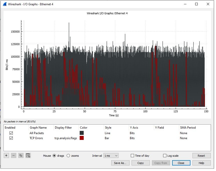

mnemonic Posted September 9, 2020 Author Posted September 9, 2020 Попробовал проанализировать трафик для выявления микроберстов по вот этой статье: https://gtacknowledge.extremenetworks.com/articles/How_To/How-to-identifying-microburst-congestion-with-wireshark В итоге небольшой график На нем видно что есть много всплесков выше 100 Мбит/с. Посмотрел что это за трафик нажимая на пики. Ничего особенного. Абонентский TCP, UDP трафик. Вставить ник Quote
