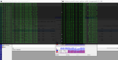

maa1 Posted July 4, 2020 Posted July 4, 2020 (edited) Почему у многих провайдеров скорость канала полностью утилизируется только в несколько потоков? Вопрос к провайдерам - где моя гарантированная скорость в один поток? (сразу уточню: скорость каналов 100-200 Mbps, расстояние междугороднее (rtt обычно 10-45 ms), тест iperf3). По работе мне часто приходится соединять сети офисов и ДЦ между разными городами. На каждой стороне (провайдеры разные) заказываю канал с гарантированной скоростью, и сначала тестирую с помощью iperf одним потоком (размер окна/буфера ставлю с запасом). И в большинстве случаев результат команды iperf3.exe -w 2048K -c myserverip разочаровывает. Скорость в один поток не только низкая, но и нестабильная. (а бывало, что скорость туда и обратно различаются на порядок! такое бывает, если между двумя провайдерами вклинивается третий - в моем случае это был naukanet). А заказанная скорость появляется только после ключа -P 4 или -P 8 (чем хуже пров, тем больше нужно потоков): iperf3.exe -P 8 -c myserverip. (у особо злостных провов, как в случае выше, требуется -P 16, и то до сотки недотянулось). Но для работы нам нужна скорость именно в один поток! Т.к. иногда приходится копировать очень большой файл, что занимает несколько (а то и десятки) часов. И вот смотрю я на график скорости при копировании, а там нет ни заказанной скорости, ни гарантированности (в процессе скорость скачет в разы). Так почему провайдеры не дают требуемую скорость в один поток? Они её специально режут, или у них что-то неправильно настроено? Давайте поможем плохим провайдерам решить эту проблему! 21 век на дворе как никак, а они 100-200 Mbps обеспечить не могут. Edited July 4, 2020 by maa1 Вставить ник Quote

maa1 Posted July 4, 2020 Author Posted July 4, 2020 (edited) jffulcrum iPerf в принципе плохо подходит для того, чтобы замерять скорость передачи файлов iperf'ом я тестирую пропускную способность канала, он не передает файлы. Но результаты iperf хорошо коррелируют с результатами копирования файла. Ключик -w даже бесполезно указывать, т.к. система его с высокой вероятностью проигнорирует ключ -w прекрасно работает. вы похоже вообще не в теме. Наконец, при однопоточном тесте работает одно ядро CPU iperf3 в принципе работает на одном ядре (iperf3 is single threaded), при любом тесте. почитайте хотя бы faq по нему, прежде чем отвечать. и если это какой-то древний Xeon нет, не древний Xeon. (да и 100-200 мбит это не та скорость, где упирается в проц). играют роли буферы всех промежуточных устройств (маршрутизаторов, и даже коммутаторов, если есть разноскоростные порты) - причём не только их размер, но и стратегия размещения в них данных если так, значит имеет смысл провайдеров пинать, пусть настраивают/меняют своё оборудование. Edited July 4, 2020 by maa1 Вставить ник Quote

maa1 Posted July 4, 2020 Author Posted July 4, 2020 (edited) @NiTr0 низкая скорость одиночной tcp сессии обычно сопровождается дропами пакетов где-то по дороге по icmp потерь нет. по tcp хз как проверить. @TriKS что это за поток сознания? что сказать то хотели? Но это ж деньги, правда? мы платим в 50-100 раз больше, чем физик за ту же скорость. А по факту оказывается, что договор с гарантией скорости не стоит даже той бумаги, на которой он напечатан. @Saab95 Никогда не замечал такого, что бы в один поток данные не проходили на нормальной скорости. хотя бы 1500 км между точками есть? @pingz Если это домашний канал вроде из поста очевидно, что речь про юрлица. цена за 200 мб/с выходит минимум 20к гораздо дороже платим. даже сотка дороже. но оператор несёт ответственность за свой участок сети и чем у вас больше расстояние между трочками А и Б тем канал будет хуже. поэтому берем двух провайдеров, которые стыкуются напрямую. и с каждым договор на гарантированную скорость. и каждый провайдер при проблемах со скоростью говорит, что у него всё ок, и валит на другого. Edited July 4, 2020 by maa1 Вставить ник Quote
