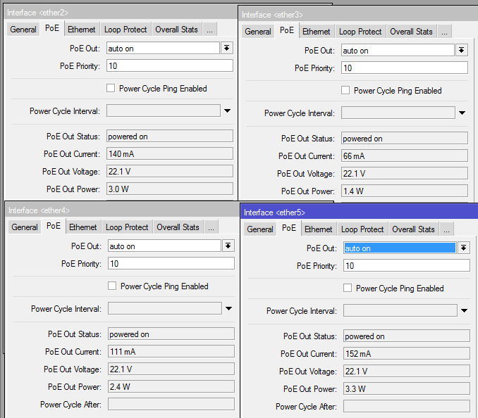

Вот во вложении смотрите сами, где 66ма там к БС никто не подключен.
Где 111ма там 1 клиент почти не качает ничего, 1-2м.
Где 140ма там 1 клиент качает мегабит 40-50.
Где 152ма там 8 клиентов суммарно качают 25-30.
Везде мощность 18дбм. Оборудование подключено от RB750UP. Который сам питается через витуху по 1 порту от БП через инжектор внизу, метров 30 кабеля, от штатного БП на 2.5а. Пусть даже предположим что каждая антенна потребляет в пике 200ма, сам RB750UP еще 200, то как раз получается 1а потребления. И падение напряжения на 30 метрах кабеля 1.9в при токе примерно 0.6а.

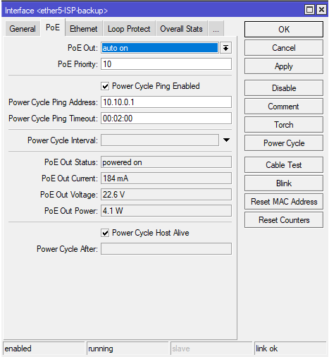

Это потребление rb912 с huawei 3372h-153, кабель метров ~25м производителя не помню.
