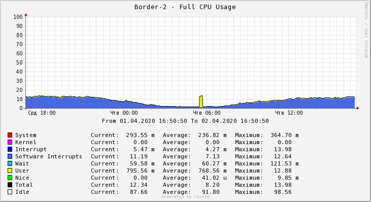

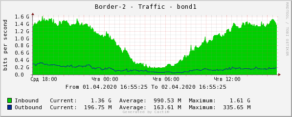

Касательно сомнений "Linux-версии".
Mainboard: Intel S1200RP
CPU: Intel(R) Xeon(R) CPU E3-1271 v3 @ 3.60GHz
RAM: 16 Gb
Ethernet controller: Intel Corporation I210 Gigabit Network Connection (двухпортовая в бондинге)
На машинке CentOS 6.9 с NAT, Routing (Quagga), MySQL, DNS (named), firewall (iptables).
Uptime:  17:09:46 up 228 days,  3:18, (было бы больше, да механик забыл переключить генератор в "авто", пока разбирались, ИБП кончились..)
P.S. Понятно, что это не 10G, но прикинуть возможности можно.

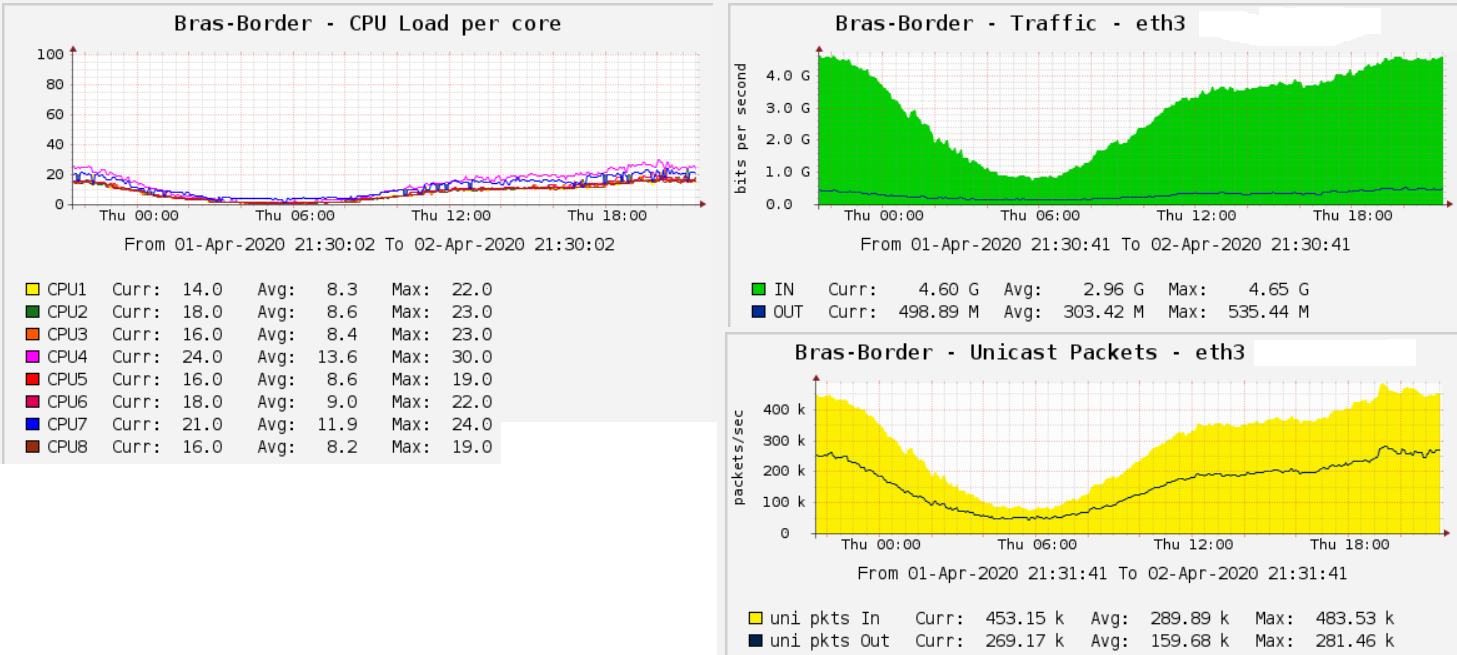

HP Proliant, один камень E5-2667 v2, 16Gb RAM, NAT, shaper, BGP(bird) сетёвка интел X520-DA2
