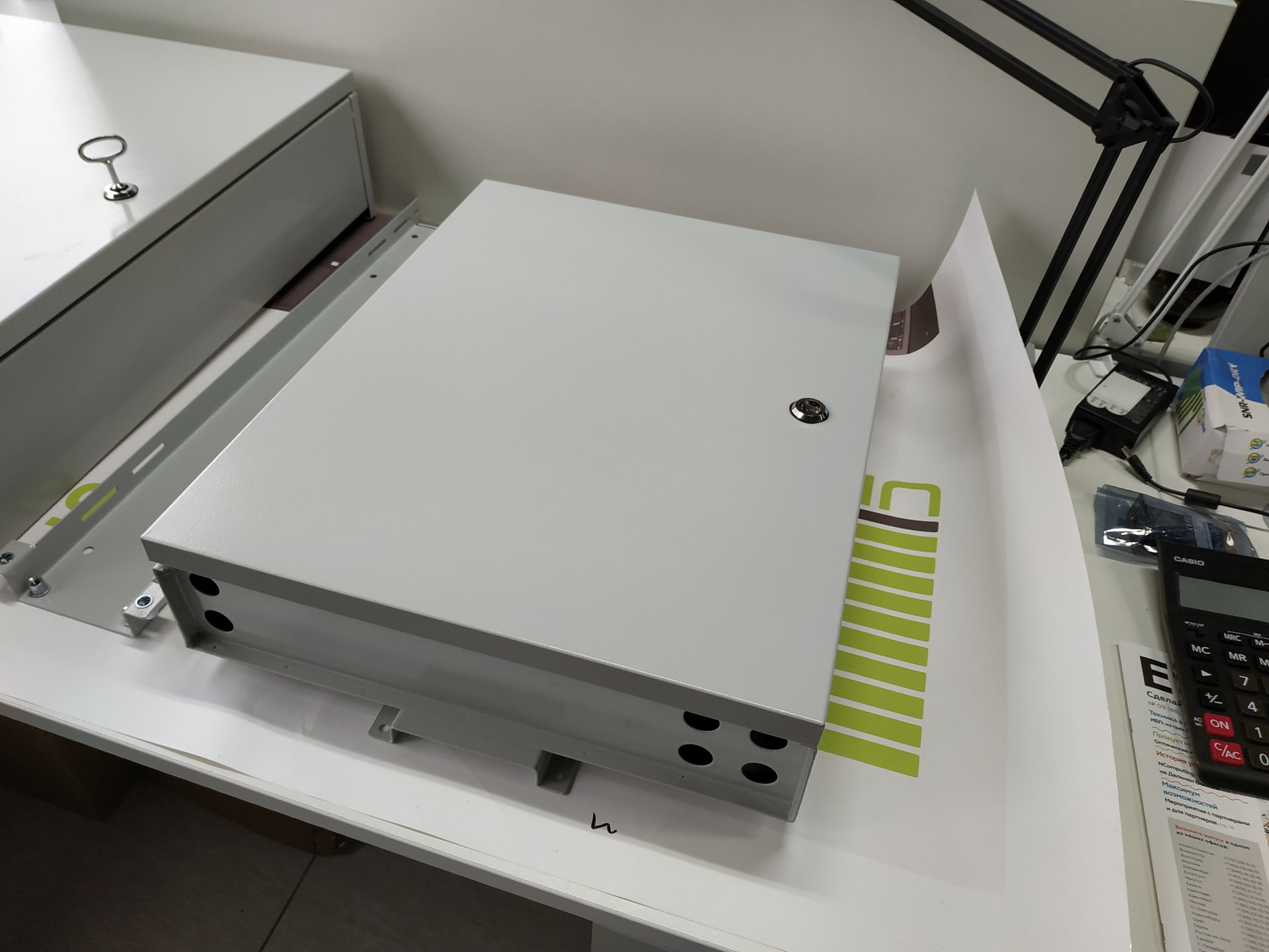

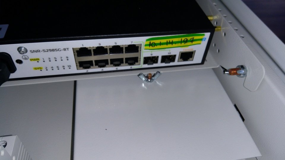

alibek Posted September 13, 2019 Posted September 13, 2019 Первая недоработка. В приложенных миникроссах гайка-барашек не проходит под опущенную рамку. Вставить ник Quote

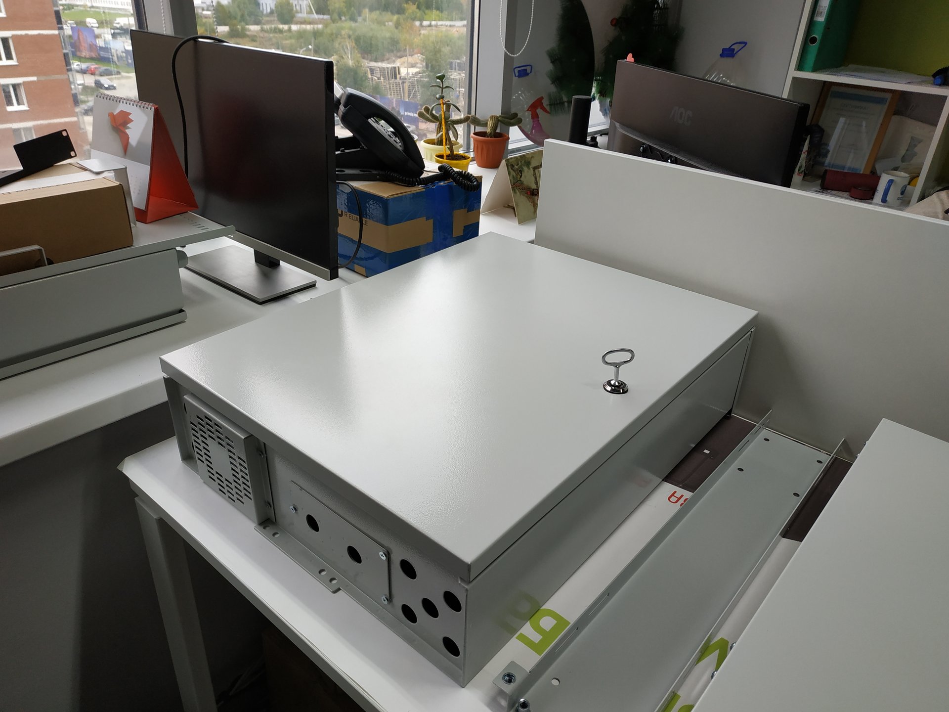

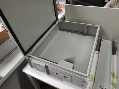

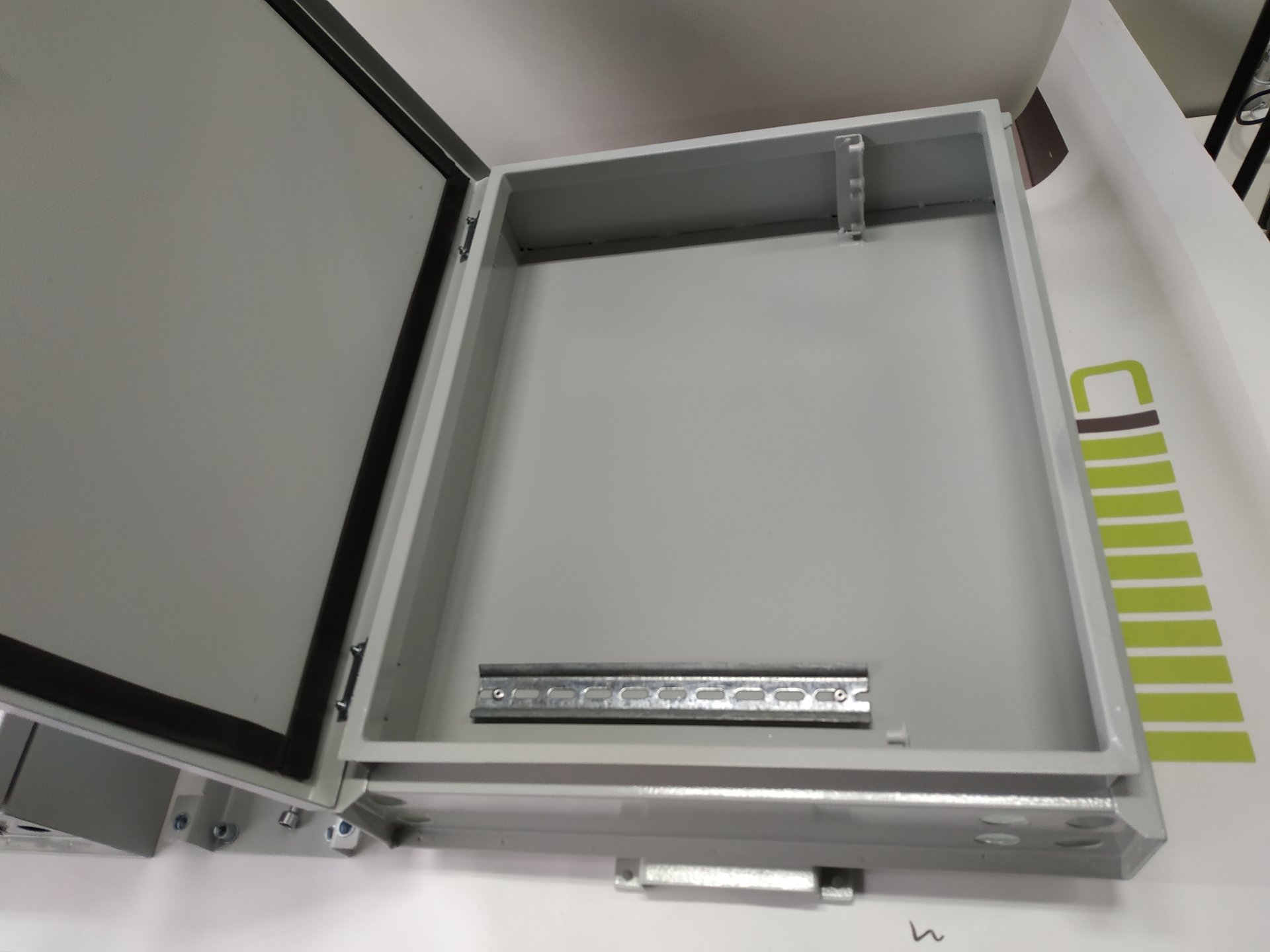

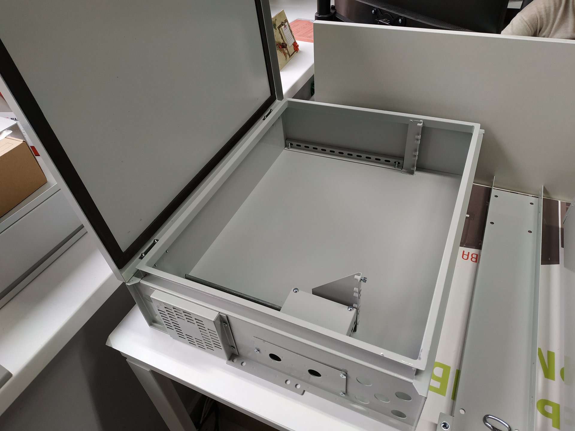

labi Posted September 16, 2019 Author Posted September 16, 2019 Обещанные фото. Это 3U шкафчик Real 3 , климатическое исполнение У1. Это Real 2, тоже У1. . Вставить ник Quote
alibek Posted September 16, 2019 Posted September 16, 2019 14 минут назад, labi сказал: Это 3U шкафчик Real 3 А какое там расстояние от стоечных направляющих до края шкафа? По виду там максимум сантиметров 12. Вставить ник Quote
labi Posted September 16, 2019 Author Posted September 16, 2019 17 минут назад, alibek сказал: А какое там расстояние от стоечных направляющих до края шкафа? По виду там максимум сантиметров 12. 12.5, максимум - точно. Вставить ник Quote
alibek Posted September 16, 2019 Posted September 16, 2019 А как прикручивать оборудование? Туда даже не всякая ладонь нормально влезет, не то что нормальная отвертка. Отверткой-грибком и крутить пальцами? Вставить ник Quote
labi Posted September 16, 2019 Author Posted September 16, 2019 1 минуту назад, alibek сказал: А как прикручивать оборудование? Туда даже не всякая ладонь нормально влезет, не то что нормальная отвертка. Отверткой-грибком и крутить пальцами? Будем отбирать людей по рукам, да. Две левые, руки-крюки - нет, отказать. А остальным - винты под внутренний шестигранник и ключик в комплекте. На фото, на самом деле, можно увидеть винт под шестигранник. Но это второй критерий отбора потребителей - глазастым будет скидка. Вставить ник Quote

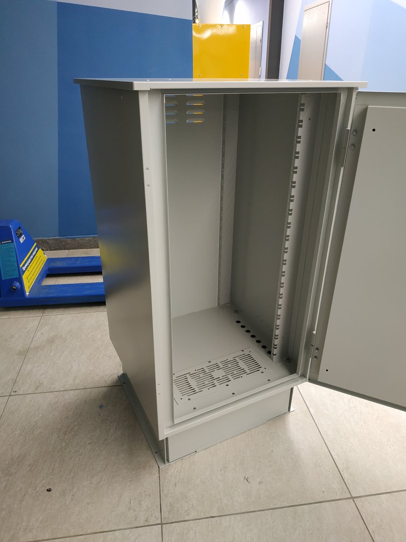

labi Posted September 16, 2019 Author Posted September 16, 2019 В 06.09.2019 в 11:12, ALEX_SE сказал: фото внутренностей и вводов охота :) Пока могу предложить фото предпилота исполнения У1. Серийные шкафы Real 21 исполнения УХЛ1 до офиса доедут только в среду. Вставить ник Quote
ALEX_SE Posted September 16, 2019 Posted September 16, 2019 цоколь не низковат? Если кабель ввод снизу то будет малость неудобно его туда заправлять. Особенно какой-нить ОККСМ диаметром 14мм. Вставить ник Quote
Bachaa Posted September 16, 2019 Posted September 16, 2019 А что там за выдумка вместо рейки под крепеж ? Вставить ник Quote
labi Posted September 16, 2019 Author Posted September 16, 2019 1 минуту назад, ALEX_SE сказал: цоколь не низковат? Если кабель ввод снизу то будет малость неудобно его туда заправлять. Особенно какой-нить ОККСМ диаметром 14мм. Да, я сам люблю цоколь выше. Этот сделан под конкретного заказчика, по ТЗ. Будут другие запросы - рассмотрим. Неудобство тут компенсировано 3 способами: большим окном спереди (фиксируется изнутри, распахивается наружу) в цоколе, открывающимся окном фильтра (всё вынимается и получается большое прямоугольное отверстие) и расположением вводов (слева и справа, а не сзади). Зато шкаф получился низеньким и на нём будет удобно отмечать сдачу сети в эксплуатацию. Вставить ник Quote
ALEX_SE Posted September 16, 2019 Posted September 16, 2019 9 minutes ago, Bachaa said: А что там за выдумка вместо рейки под крепеж ? мне показалось что туда будут профили еще ставится Вставить ник Quote
labi Posted September 16, 2019 Author Posted September 16, 2019 5 минут назад, Bachaa сказал: А что там за выдумка вместо рейки под крепеж ? Имеются ввиду 19" направляющие в Real 21? Это очень удобная хрень. Она позволяет размещать крепёж как привычно, фронтально, так и поперёк. Теперь можно делать откидывающиеся полки. Ну и грузоподъёмность направляющих, в этом случае, растёт кратно. Вставить ник Quote
ALEX_SE Posted September 16, 2019 Posted September 16, 2019 не все оборудование кратно 1 юниту. Вставить ник Quote
labi Posted September 16, 2019 Author Posted September 16, 2019 4 минуты назад, ALEX_SE сказал: не все оборудование кратно 1 юниту. Согласен, да. И ничего страшного. Куда хуже, когда монтажник целится в юнит и не попадает. Потом этот сдвиг тянется на всю стойку. Вероятность первого кратно ниже вероятности второго. Вставить ник Quote
ALEX_SE Posted September 16, 2019 Posted September 16, 2019 От этого помогает маркировка юнитов. А когда кратно 0.5U? Например 1.5U? Хотя это редкость. В ИБП в основном встречал такие фокусы. Вставить ник Quote
labi Posted September 16, 2019 Author Posted September 16, 2019 6 минут назад, ALEX_SE сказал: А когда кратно 0.5U? Например 1.5U? Хотя это редкость. В ИБП в основном встречал такие фокусы. Сам задал вопрос - сам ответил). Уважаю. 6 минут назад, ALEX_SE сказал: ... Кстати, а чем могут быть заняты на улице вот эти вот 21U ? Сколько из них вам реально надо? Вставить ник Quote
ALEX_SE Posted September 16, 2019 Posted September 16, 2019 Кроссом например. ИБП не стоечными. Вставить ник Quote
labi Posted September 16, 2019 Author Posted September 16, 2019 5 минут назад, ALEX_SE сказал: Кроссом например. ИБП не стоечными. Под не стоечный ИБП надо нарисовать полку? 1 час назад, Bachaa сказал: ? Вот кстати, сейчас есть уникальная возможность - я могу нарисовать к этим шкафам любые полки и крепления. Кто первый закажет - под того и заточим. Позже будет чуть сложнее - появится и устаканится линейка аксессуаров. Вставить ник Quote
