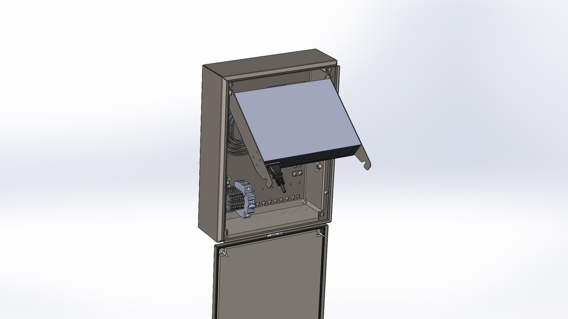

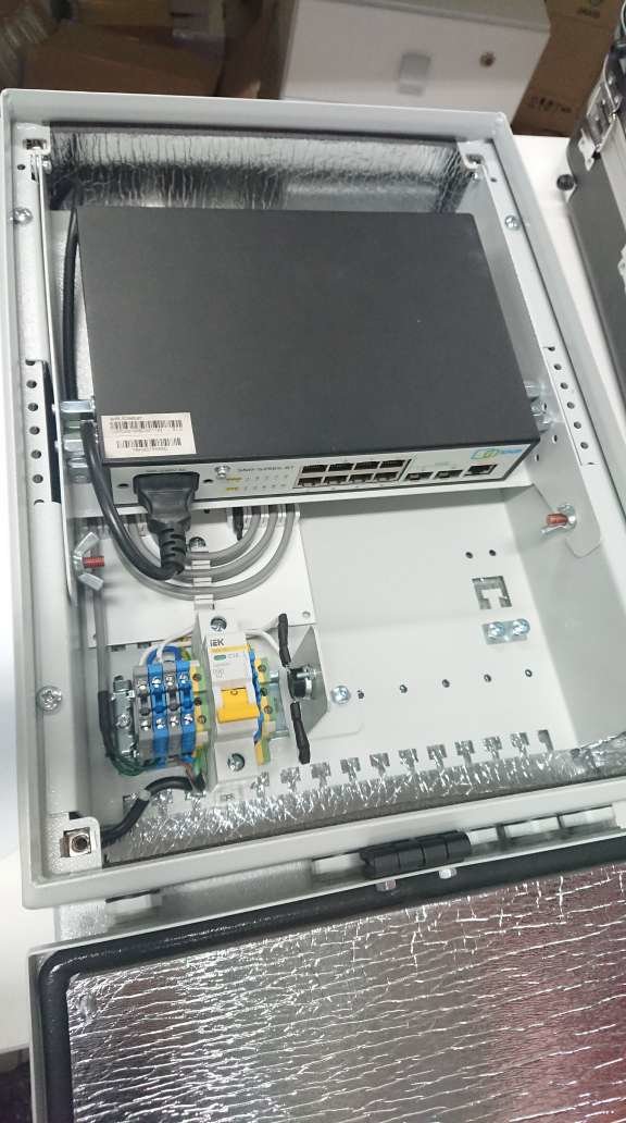

alibek Posted August 23, 2019 Posted August 23, 2019 Коммутатор на поворотной раме, под ним мини-кросс. Вставить ник Quote
RN3DCX Posted August 23, 2019 Posted August 23, 2019 а летом как охлаждение происходит? Вставить ник Quote
alibek Posted August 23, 2019 Posted August 23, 2019 Пассивно. Там снизу дырки есть, для стока конденсата и для вентиляции. Ну и вентилятор на вытяжку можно поставить, небольшая свободная площадка на нижней части есть. Вставить ник Quote

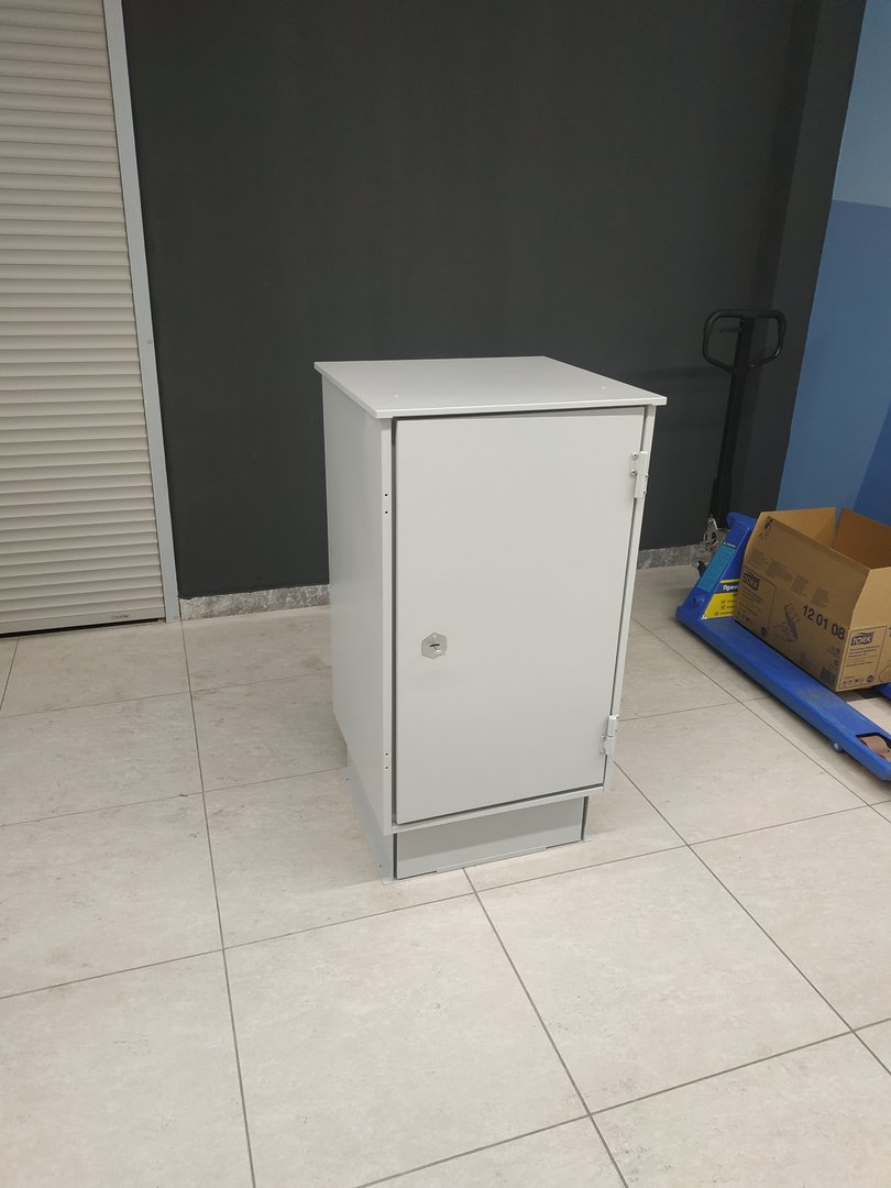

labi Posted August 23, 2019 Author Posted August 23, 2019 10 часов назад, ALEX_SE сказал: Я про вариант когда профили 19" располагаются не по краям а например сверху. Так что бы оборудование ставилось вертикально. Для удобства можно сделать поворотную раму с профилем. А какой глубиной в юнитах должен быть такой шкаф? 17 часов назад, Andrei сказал: Как я уже говорил, этот ящик был куплен давно, лет 5-6 назад, на сколько я помню в районе 2500 руб. А в сборе, с утеплителем - какая цена устроит? 7 часов назад, alibek сказал: Коммутатор на поворотной раме, под ним мини-кросс. Симпатично. Это вы себе делали? Вставить ник Quote
alibek Posted August 23, 2019 Posted August 23, 2019 Да. Первоначально мы сделали эскиз и запросили у Элтекса, смогут ли они нам такое под габариты элтексовских компактных коммутаторов сделать. Они сказали, что смогут, но ценник назначили неадекватный. После чего мы такой же вопрос задали Нагу и с Нагом уже общались более конструктивно, в процессе общения доводя до ума конструкцию. На фотографии рабочий прототип, пробная партия шкафов должна приехать уже на следующей неделе. Скорее всего по ходу эксплуатации будут небольшие доработки. Вставить ник Quote

YuryD Posted August 27, 2019 Posted August 27, 2019 А можно пинтересоваться, зачем поворотная рама ? Если это шкаф вскрывается раз в 2 года ? Удобно конечно, но денег не стоит. Вставить ник Quote
ALEX_SE Posted August 27, 2019 Posted August 27, 2019 без неё сильно неудобно подлазить к крепежной части и панели разъемов либо надо делать шире шкаф что то же деньги. Вставить ник Quote
YuryD Posted August 27, 2019 Posted August 27, 2019 Я не представляю, зачем в таком шкафу делать коммутации каждый день-месяц. Мы раз запроектировали, сделали необходимое количество ящиков, лазить туда не нужно от слова совсем. Наш ящик функционален для своей функции, зимой и летом висеть на столбу, питать камеры. Вставить ник Quote
alibek Posted August 27, 2019 Posted August 27, 2019 Нам было удобно именно так, поэтому и сделали поворотную раму. Вставить ник Quote
labi Posted August 28, 2019 Author Posted August 28, 2019 12 часов назад, alibek сказал: Нам было удобно именно так, поэтому и сделали поворотную раму. Хорошее решение, плотное. В СКС, конечно, подобное не принято. На улице, в мороз - рамку поворачивать нельзя. Но вы то знаете, для чего делали и как планируете эксплуатировать. Должно работать. 13 часов назад, YuryD сказал: Я не представляю, зачем в таком шкафу делать коммутации каждый день-месяц. Мы раз запроектировали, сделали необходимое количество ящиков, лазить туда не нужно от слова совсем. Наш ящик функционален для своей функции, зимой и летом висеть на столбу, питать камеры. Тоже всегда говорю, что поставил оборудование в шкафчик, закрыл - больше нечего там делать. Но обратное тоже имеет место быть. Стиль работы у всех разный. Вставить ник Quote
labi Posted August 28, 2019 Author Posted August 28, 2019 SNR Real 21 - предпилот. 21U, полезная глубина - 450 мм. Можем поговорить о цене. Вставить ник Quote

ALEX_SE Posted August 28, 2019 Posted August 28, 2019 9 hours ago, labi said: Тоже всегда говорю, что поставил оборудование в шкафчик, закрыл - больше нечего там делать. отказывают коммутаторы, БП. перестают работать камеры - надо тестить. окисляются разъемы.... Вставить ник Quote
alibek Posted August 28, 2019 Posted August 28, 2019 Плюс подключаются абоненты. Так что два-три раза в год шкаф открывать будут. И удобство работы в поворотной рамкой вполне себе этого стоит. Вставить ник Quote
ALEX_SE Posted August 28, 2019 Posted August 28, 2019 + обслуга. почистить от пыли грязи насекомых и результатов их деятельности куда удобнее. Вставить ник Quote
labi Posted August 28, 2019 Author Posted August 28, 2019 23 минуты назад, alibek сказал: Плюс подключаются абоненты. Так что два-три раза в год шкаф открывать будут. И удобство работы в поворотной рамкой вполне себе этого стоит. Согласен. Первое, что мне нравится в вашем шкафчике - компактность. А нельзя ли получить ещё лучше результат, например используя сразу уличный коммутатор? Например, tfortis. 5 часов назад, Bachaa сказал: Если дороже я сам сделаю. А с 12500 мне лень будет. А, допустим, на 15 т.р. лень заведомо пройдёт? Я помню, у вас есть свой листогиб и покрасочная камера. Сколько вам надо времени, чтобы скидать такой шкаф? А сколько уйдет материала, включая утеплитель? Вставить ник Quote
