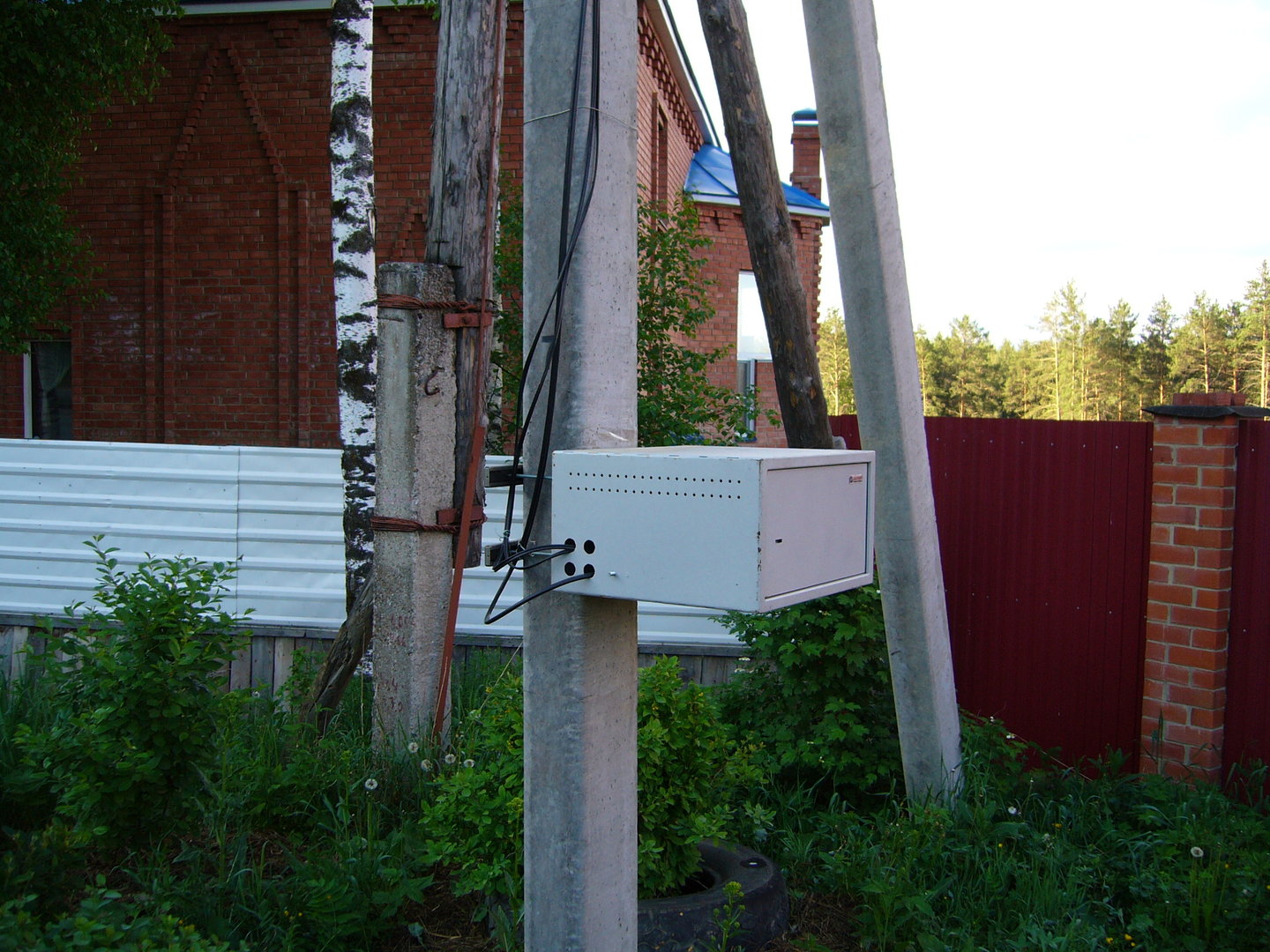

Andrei Posted August 10, 2019 Posted August 10, 2019 У нас вот такой висит в поселке: На идеальность не претендуем :) Крепление: 4 шпильки сзади ящика (немного плохо видно) и пара уголков. Отверстия и замочная скважина тут открыты, т.к. только что проводили работы, а так заклеиваем армированным скотчем. Утепления не делали, т.к. там только пассивка, кроссы 19". Утепление можно сделать как описали коллеги выше. Высота тут 6U, глубина приличная, вполне войдет свич 19" или OLT с ИБП. Вставить ник Quote
labi Posted August 12, 2019 Author Posted August 12, 2019 В 10.08.2019 в 11:02, YuryD сказал: Это-ж ноухау :) Состав оборудования внутри я вам привел, исполнение для крепления на столб, использование - ип-камеры в поле на огромном периметре гирляндой. Так я по делу - нарисую шкафчик с нужными размерами плюс правильной ценой, и вы сможете его брать с полки shop.nag.ru. В 10.08.2019 в 12:21, Andrei сказал: У нас вот такой висит в поселке: На идеальность не претендуем :) Крепление: 4 шпильки сзади ящика (немного плохо видно) и пара уголков. Отверстия и замочная скважина тут открыты, т.к. только что проводили работы, а так заклеиваем армированным скотчем. Утепления не делали, т.к. там только пассивка, кроссы 19". Утепление можно сделать как описали коллеги выше. Высота тут 6U, глубина приличная, вполне войдет свич 19" или OLT с ИБП. А во сколько обходится такое удовольствие? И сколько времени уходит на доработку? Вставить ник Quote
Andrei Posted August 12, 2019 Posted August 12, 2019 8 минут назад, labi сказал: А во сколько обходится такое удовольствие? Шкафчик сделали и повесили лет 7 назад, так что та цена не актуальна уже. Тогда было свое производство, сейчас все обанкротили :( Доработки никакой не делали, внутренние направляющие 19" были изначально, отверстия в задней стенке и так были для крепления на стену, через них шпильки и продели. Вставить ник Quote

YuryD Posted August 12, 2019 Posted August 12, 2019 Крепеж неудачный, консоль большая. Нам бы на деревянный столб. И ценник не конский. Трудоемкость с теплоизоляцией и монтажем потрохов у нас около 8 часов, со сверлением нужных отверстий в стандартном шкафчике. Вандалоустойчивость не очень нужна, охрана за всё ответит :) Вставить ник Quote
Andrei Posted August 12, 2019 Posted August 12, 2019 39 минут назад, YuryD сказал: Крепеж неудачный, консоль большая. Это про мой вариант? Вставить ник Quote
YuryD Posted August 12, 2019 Posted August 12, 2019 53 минуты назад, Andrei сказал: Это про мой вариант? Да. Это конечно на мой взгляд. У нас варится рама, крепится к задней стенке ящика, и в ней уже отверстия для шпилек. Крепеж на столбе вертикальный, все вводы и на всяк-случай дренажник, внизу шкафа Вставить ник Quote
Andrei Posted August 13, 2019 Posted August 13, 2019 Это вобщем-то обычный шкаф, такие же мы ставим на тех.этажах. Просто этому так "повезло". Доработки были только в части крепления к столбу. Утепление возможно в ближайшее время сделаем, т.к. не исключено, что в этом ящике появится активка. Вставить ник Quote

ALEX_SE Posted August 22, 2019 Posted August 22, 2019 (edited) 2 hours ago, Andrei said: От дверцы до морды стоящего внутри на 19" крепежах оборудования/кросса надо сантиметров 7-10 (чтобы патчи сильно не загибались), дальше глубина оборудования - около 40 см чтоб с запасом, и расстояние от оборудования до задней стенки ящика - еще сантиметров 10. Итого 600. Если высота 600-800 (12-15U) еще ничего. А если 4-6U (25-35см) как на картинке то первый же ребятенок повиснув на нем оторвет его с потрохами (рычаг). Потому лично я бы такие в общедоступные территории не вешал. Да и для именно термошкафов имхо удобнее вертикальная компоновка для снижения внутреннего пустого объема. Edited August 22, 2019 by ALEX_SE Вставить ник Quote
