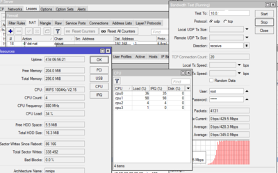

 погоняйте TCP) UDP у меня на Нетметалах тоже показыает по 500 мегабит, но на реальном трафике скорость заметно ниже
у меня и iprf и speedtest и прочими методиками результаты сильно не отличаются.
tcp тест на таких скоростях просто перегружает процессор среднего микротика в полку.
А так никаких проблем нету и с tcp при правильном размере окна, соответствующем скорости.
