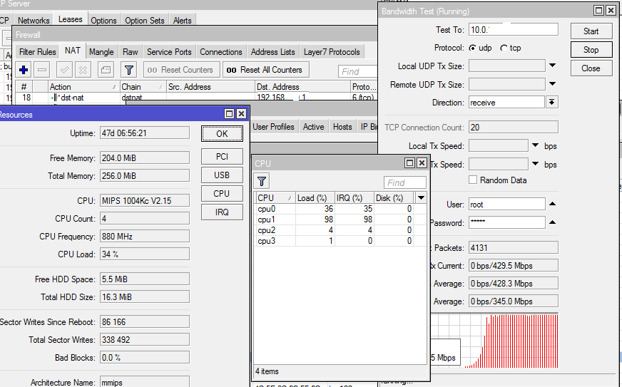

LostSoul Posted February 28, 2019 Posted February 28, 2019 5 минут назад, slv700 сказал: На UDP не упирается даже если будет трафик 1+ Gbps. специально для вас, пошел запустил с настройками по умолчанию. клиент и сервер встроенного теста микротик - rb750gr3 ( 4 ядра ) соединены гигабитом. после 350Мбит ядро уходит в полку 100% и идут дропы пакетов которые CPU не успел обработать. Вставить ник Quote
