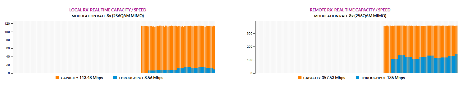

Вот ваш гигабит на PTP550 тоже никто не видел кроме вас.
Вот 1 Гиг TCP ( почти :)  Тесты PTP550.
Вы же их видели. Зачем отрицать факты?

31 минуту назад, slv700 сказал:

Я кстати глянул сейчас ваши тесты и смотрю там аж до 800+ в одну сторону по TCP выходит, а соответственно если два таких моста в симплекс использовать то практически гиг можно прокачивать. Не плохо если где-то нет возможности волокно протянуть, а хороший канал очень нужен.
800M TCP симплекса на 64QAM 5/6 ( из-за сильных помех) в 2x80Мгц. На 256QAM 5/6 ( если поставить более мощные антенны скажем 32 или 34 дБи)   будет 1Гиг симплекса TCP.
