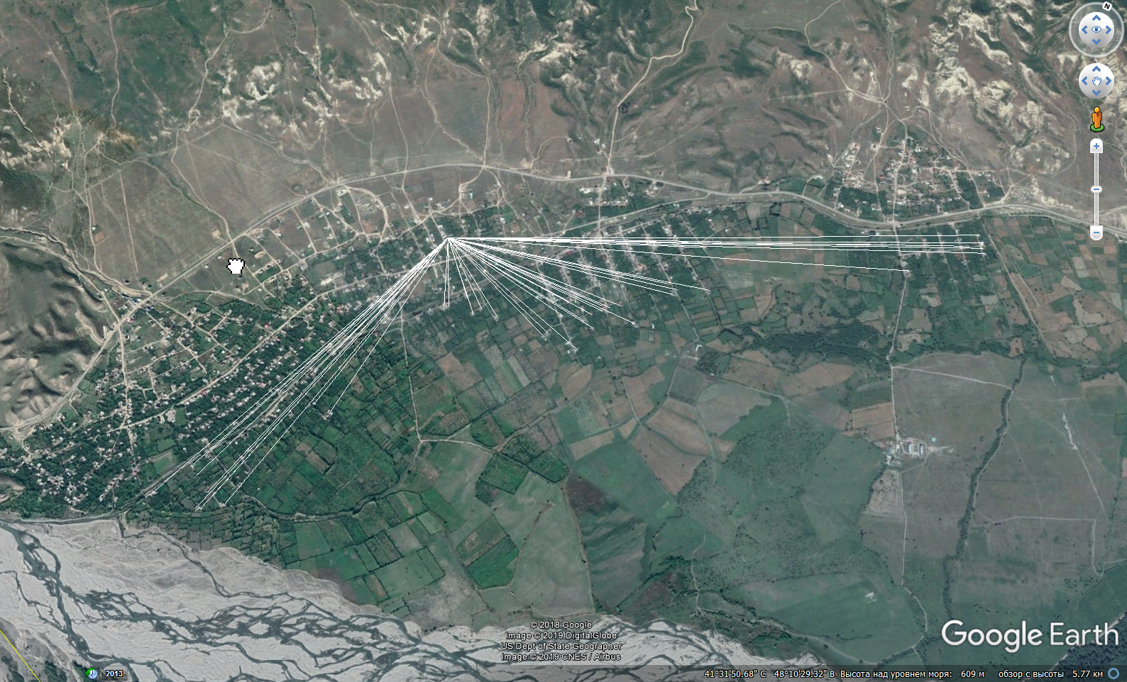

105kirka Posted February 6, 2019 Posted February 6, 2019 У меня есть дома провайдер кабельный интернет со скоростью 100 мегабит, но в селе некоторым провайдер не может провести кабель, интернет из за того что их дома находится далеко , эти люди куда только не обратились им не проводят кабель , я вот у меня высокий дом на высоком месте находится , хочу раздавать вайфай с помошью базовой станции около 50 домов , самые дальные дома находяться в 3х км , около 20 домов , а так в 2х км и 1км покажу схему фотографию карты где дома находяться , буду подключать тех у кого будет прямая видимость , скажите пожалуйста какие оборудования покупать и что для биллинговой систему какой нужно микротик сервер ? И какие станции секторные антенны и какие клиентские устройства ? Вставить ник Quote

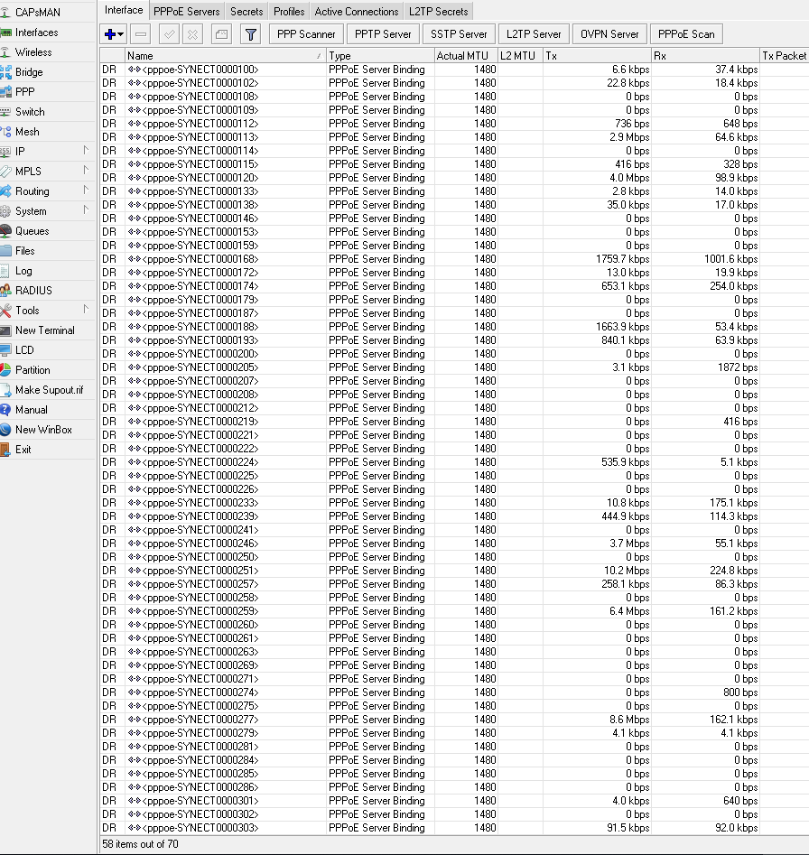

rdmitrich Posted February 7, 2019 Posted February 7, 2019 2 часа назад, LostSoul сказал: Так вот откуда в 2019 году берутся эти адские зомби-пионеры с pppoe . Они оказывается просто Saab95 покусаны. Нахрена попу гармонь? Назовите хоть одну причину, зачем с микротиками нужно городить pppoe? Чем вас pppoe не устраивает ? Собственно изначально был задуман, чтобы услуги оказывать 5 часов назад, slv700 сказал: ( проще чем ubnt и тем более Микротик) Проще некуда, за это его и любят ))) Вставить ник Quote

rdmitrich Posted February 7, 2019 Posted February 7, 2019 11 минут назад, LostSoul сказал: Вы же не предлагаете сейчас с нуля строить новые сети доксис? Доксис по идее можно построить, если есть понимание, как его правильно строить, так же как и ДСЛ, мегабит 15-20 на абонента даст, что в деревне собсна и неплохо )) Только что, LostSoul сказал: чем плохо настраивается просто банальный EOIP ? зачем создавать себе поднимать себе проблемы на ровном месте? вы про какие проблемы ??? Их вообще нет )) 3 минуты назад, LostSoul сказал: чем плохо настраивается просто банальный EOIP ? зачем создавать себе поднимать себе проблемы на ровном месте? Вот вам Радио с pppoe )) аптайм месяц, и то из за замена ИБП Вставить ник Quote
LostSoul Posted February 7, 2019 Posted February 7, 2019 5 минут назад, rdmitrich сказал: Вот вам Радио с pppoe )) аптайм месяц, и то из за замена ИБП Зачем??? Зачем это нужно? :-) Вставить ник Quote
rdmitrich Posted February 7, 2019 Posted February 7, 2019 (edited) 5 минут назад, LostSoul сказал: Зачем??? Зачем это нужно? :-) Ну как вам объяснить ? Интернеты, все такое ...... EoIP, нужно вланы закидывать, уникальный на каждого абонента, желательно не в ручную , а автоматом из биллинга в pppoe же как раз все проблемы решены, в том числе и секьюрность Edited February 7, 2019 by rdmitrich Вставить ник Quote
