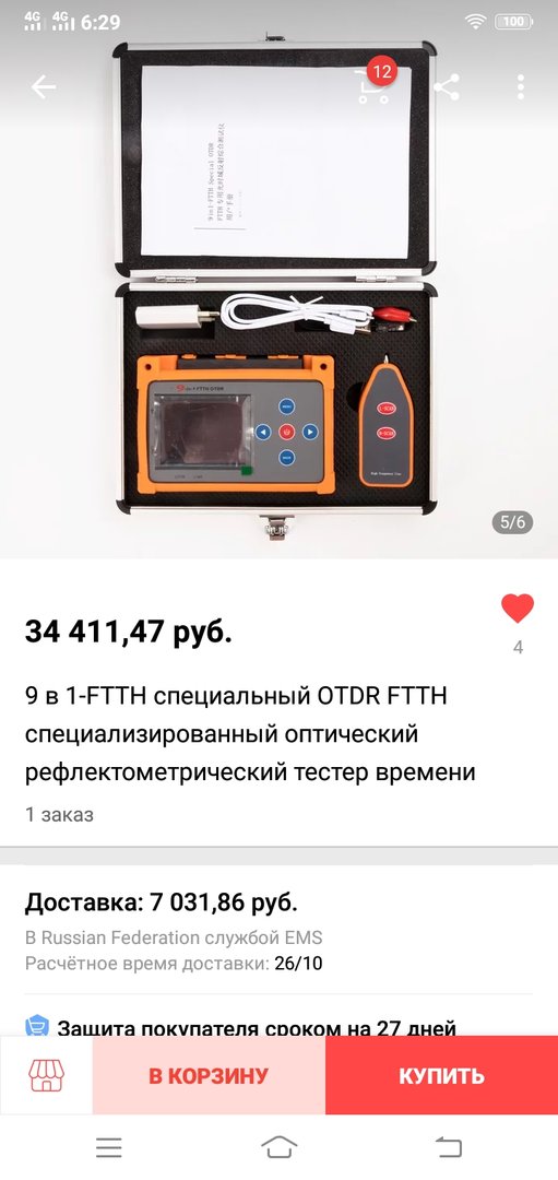

Прикольно. Ну не совсем в двое. Там еще доставка 7 рублей.
Но навар такой приличный с бестолковой железяки :)
