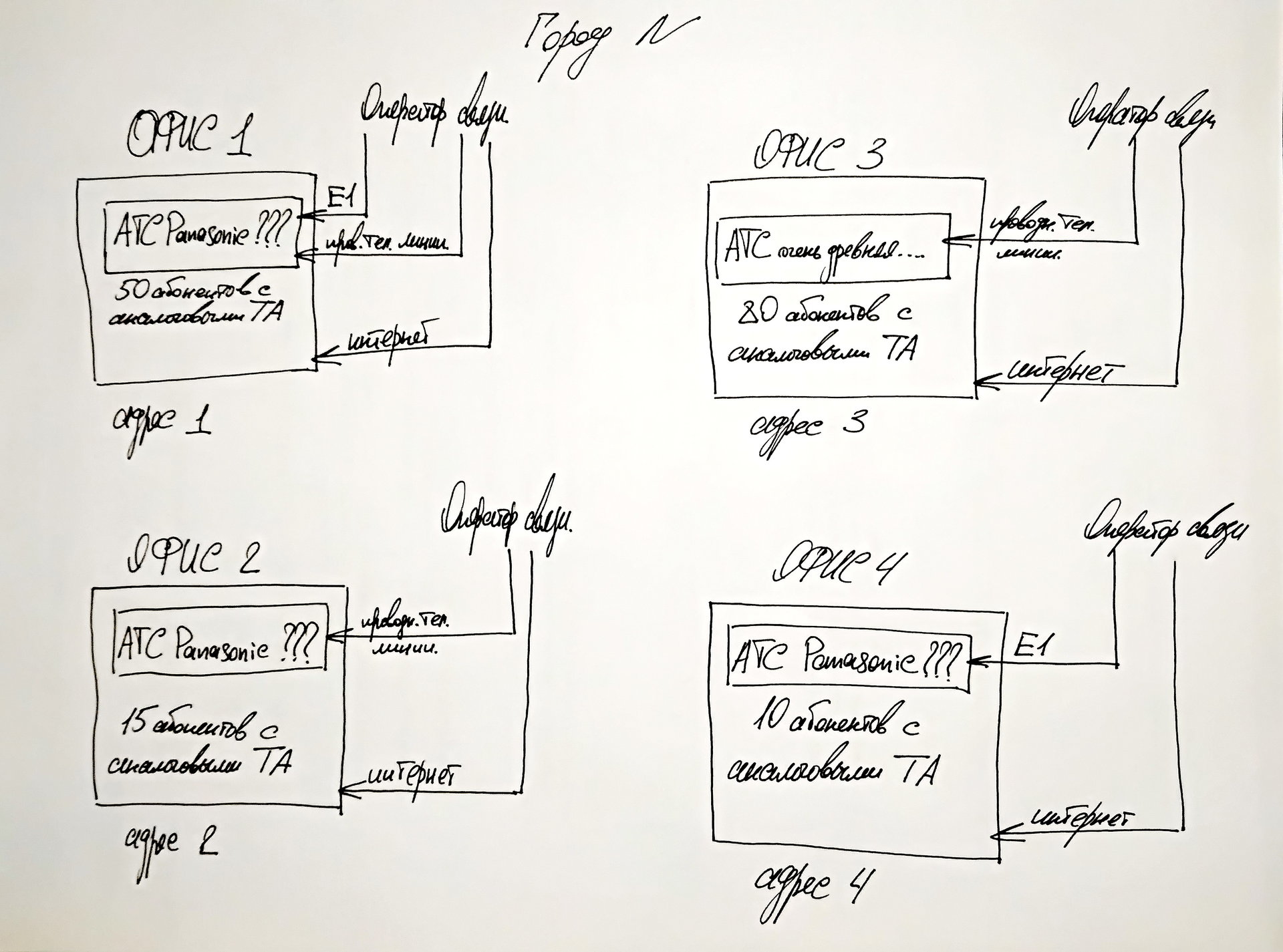

Mike84 Posted January 3, 2019 Posted January 3, 2019 Всем доброго времени суток! Прошу сразу не сердиться и не пинать ибо я только начинаю исследовать данный вопрос. В настоящее время сложилась вот такая конфигурация (указана на схеме). Получается что существует отдельно 4 здания со своими АТС, которые подключены к одному оператору связи. в Офисе № 3 очень древняя АТС и постоянно с ней одни проблемы... Наименования Panasonic-ов в других Офисах так не помню на вскидку... Хотел рассмотреть альтернативную схему, при которой скажем будет одна единая программная АТС, а в других Офисах размещаться VOIP-шлюзы или VOIP-адаптеры. Хотелось бы так и оставить все аналоговые телефоны как есть, потому как покупать такое количество IP телефонов это полный кошмар... Подскажите пожалуйста как можно объединить всех абонентов в этих офисах при помощи одной программной АТС и какое для этого необходимо оборудование (хотя бы какие-то примеры). Понимаю, что трудности наверняка с таким большим числом аналоговых абонентов, но иначе ни как... Благодарю всех за разъяснения! Вставить ник Quote
El_Vago Posted January 4, 2019 Posted January 4, 2019 Добрый день. Ставьте Asterisk, при этом не сказать, что понадобится какой-то супер мощный сервер. Если телефоны просто звонят внутрь-наружу, то сами легко разберетесь в настройках, если что-то сложнее, то пишите. Правда лучше попросить у вашего оператора VPN-тунель, чем открывать Ваш сервер интернету. И VOIP-шлюзы не совсем дешевое оборудование. Вставить ник Quote
Sergey Taskin Posted January 4, 2019 Posted January 4, 2019 Добрый день Готовое решение на Астериск на 500 абонентов - https://shop.nag.ru/catalog/02601.VoIP-i-Telefoniya/08331.-IP-ATS-LAVA/16000.LVX-500S АТС дополняется нужными модулями, например Е1, аналоговых линий внешних и внутренних и др. + Нужны будут шлюзы fxs, также сможем подобрать.. Вставить ник Quote
Dagobert Posted January 5, 2019 Posted January 5, 2019 Организуя самостоятельно такую сеть, нужно учитывать много различных факторов. Сюда входит как надежность работы интернет провайдера, так и электроснабжение места, где будет развернута АТС. В текущем варианте офисы независимы, если свести все линиии в один, нужно будет иметь в виду, что отключение интернета/электроснабжения отрежет остальных полностью. Также, как верно подметил El_Vago, открывать обрудование "в мир" неразумно, а значит VPN. Вот только операторы так залихватски крутят цены на эту услугу, что иногда лучше сделать VPN своими силами. Насчет оборудования, могу сказать, что многопортовый шлюз выйдет не сильно дешевле SIP-телефонов в таком же количестве. И минимум один шлюз надо будет держать всегда в резерве иначе можно получить отвал офиса и долгое ожидание закупки. Использование IP-телефонов с этой стороны выглядиит разумнее. А модели с PoE можно запитать с PoE свича в серверной если у Вас СКС построена должным образом. Опять же разные полезные фишки, в виде корпоративной телефонной книги прям в аппарате или отправки/приема текстовых сообщений. А вот на оборудовании для подключения к АТС городских линий можно сэкономить. Просто перевести их все на SIP, и засунуть в один транк. Из того небольшого зоопарка шлюзов, с которыми довелось иметь дело, больше всего понравился cisco vg224 (правда поддержка заканчивается в 2020, так что надо искать аналог посвежее) Вставить ник Quote
