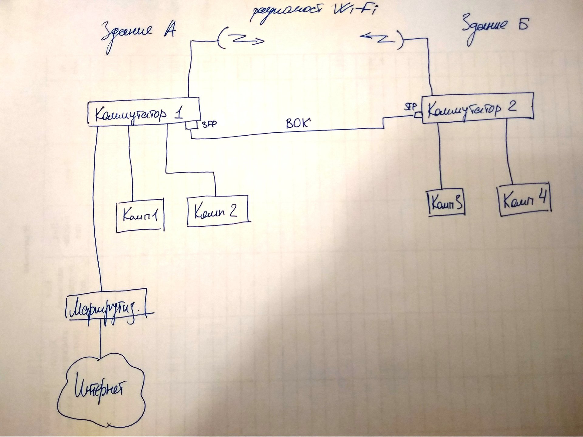

Добрый день всем! Думаю создать вот такую сеть, которая включает два отдаленных здания. Между ними есть оптика, но обязательно нужно запасной беспроводной канал связи. все компьютеры (одного и второго зданий) находятся в одной сети (к примеру 192.168.0.0/24) (в сети до 10 пользователей - не так много). Что можно предпринять, чтобы если использовать беспроводное соединение, чтобы оно было достаточно защищенное? Конечно можно создать закрытое беспроводное соединение, скажем WPA2, использую пароль. Но этого маловато..., хотелось бы еще как-то защитить линию связи между коммутаторами (создать туннель vpn или...). Подскажите пожалуйста что-то дельное, лучше по инструкции. Коммутатор № 1 - D-Link DGS-1210-10, коммутатор № 2 - MikroTik RB260GS, маршрутизатор - MikroTik hEX RB750Gr3. Оборудование не панацея.
