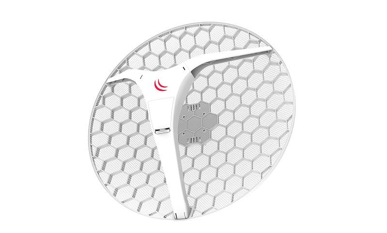

Zhora227 Posted December 7, 2018 Posted December 7, 2018 Добрый вечер! Хочу протянуть себе интернет 10-20 Мбит по средствам радиомоста Микротика The LHG XL HP5 Точка 1 высота 51 метр 16 км Точкк 2 высота 7 метров Вытянит ли данная модель? Вставить ник Quote
xabarov Posted December 7, 2018 Posted December 7, 2018 1 час назад, Zhora227 сказал: Хочу протянуть себе интернет 10-20 Мбит по средствам радиомоста Микротика The LHG XL HP5 Если опыта с Mikrotik не было, то лучше его вообще не рассматривать. 1 час назад, Zhora227 сказал: Точка 1 высота 51 метр 16 км Точкк 2 высота 7 метров Вытянит ли данная модель? Важна не высота, а наличие прямой видимости. Если видимость есть, то скорее всего получите и больше, только времени много потратите на настройки. Вставить ник Quote
Zhora227 Posted December 7, 2018 Author Posted December 7, 2018 23 минуты назад, xabarov сказал: Если опыта с Mikrotik не было, то лучше его вообще не рассматривать. Важна не высота, а наличие прямой видимости. Если видимость есть, то скорее всего получите и больше, только времени много потратите на настройки. Видимость 100% Вставить ник Quote
chetkiyparen Posted December 7, 2018 Posted December 7, 2018 на них потянет 50Мбит спокойно и выше Вставить ник Quote
npokypop Posted December 8, 2018 Posted December 8, 2018 В зависимости от состояния среды, на этом расстоянии, при чистом френеле, эти устройства будут работать на скорости порт (эзернет). Вставить ник Quote
