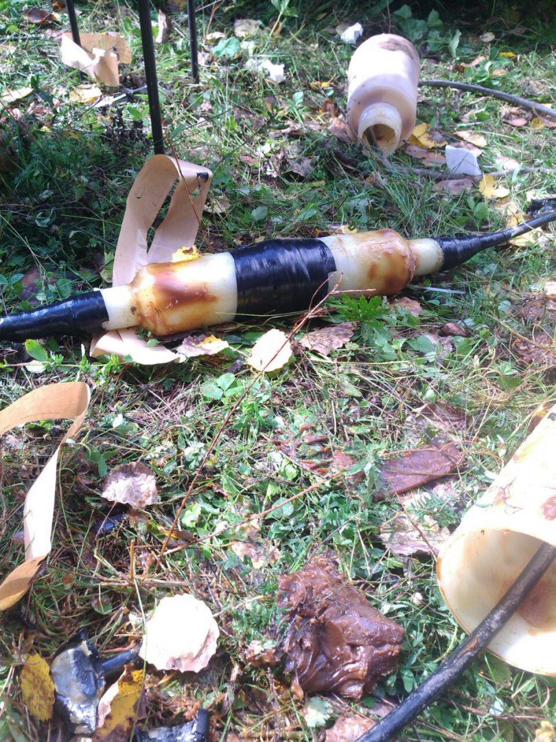

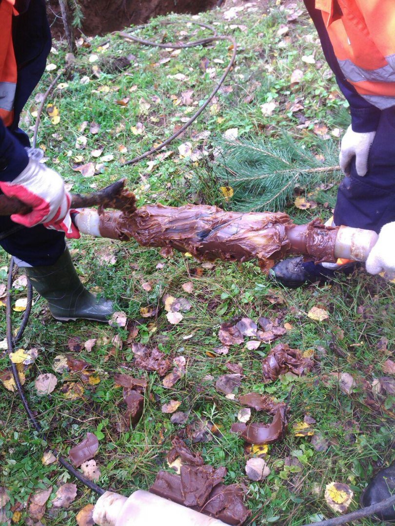

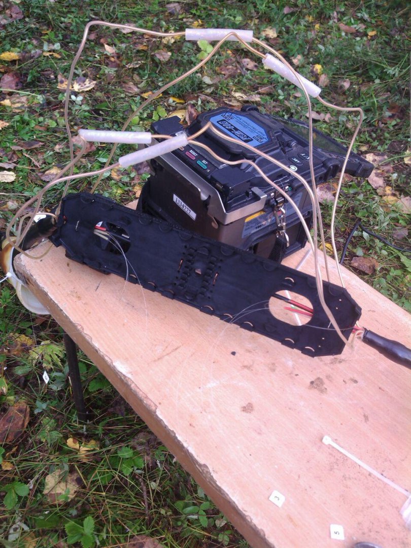

Vasmer Posted November 26, 2018 Posted November 26, 2018 линия 1993 года многомод грунт. Муфта на многомоде причем залитая компудом в двойном корпусе а в кабеле всего 4 ОВ Да это это еще старая СЛ была а наши решили в2013г использовать под инет до поселка в итоге кабель сейчас умирает а мы как дури дурки пытаемся восстановить, причем волокна в муфтах дико сухие в руках лак с волокна слазит варишь и не дышишь. порядковый номер линии 20 на данный момент ей 25 лет. Два года или чуть более все работало хорошо но видимо всему есть срок. Дикие затухания на муфтах как выяснилось, переваривал в 2015г линк поднялся вроде пока пошло а как потом будет хер знает. А по правде только акрил с волокон лезет а так не чего нормально. В руки берешь волокно а лак так и сыпется... На момент 2015 года писали письмо что данный кабель не пригоден для эксплуатации. Вставить ник Quote
sheft Posted November 26, 2018 Posted November 26, 2018 9 часов назад, Vasmer сказал: А по правде только акрил с волокон лезет а так не чего нормально. В руки берешь волокно а лак так и сыпется... лак осыпается на участке волокна лежавшего в муфте или даже с волокна из модуля с гидрофобом? может вода? заметил что на волокнах контачивших с водой лак шубой слезает Вставить ник Quote
Vasmer Posted November 26, 2018 Posted November 26, 2018 не приходилось переразделывать только с муфтой работали внутри было сухо Вставить ник Quote
