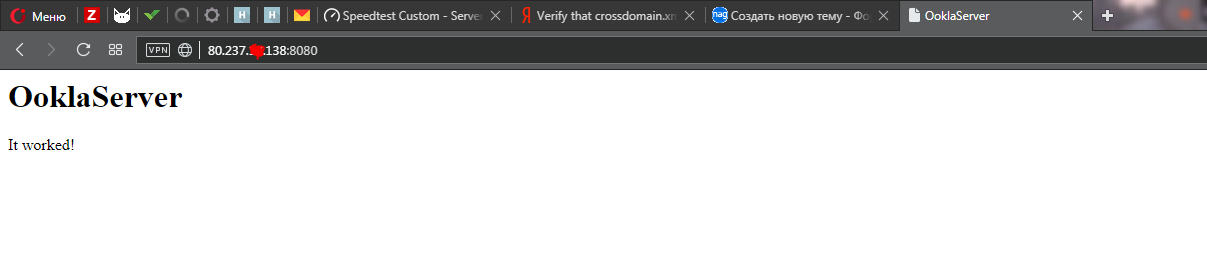

Собственно установил OoklaServer на сервак с белым айпишником. Работает он на порту 8080 как и положено. При переходе на IPADDRESS:8008 выдает следующее:

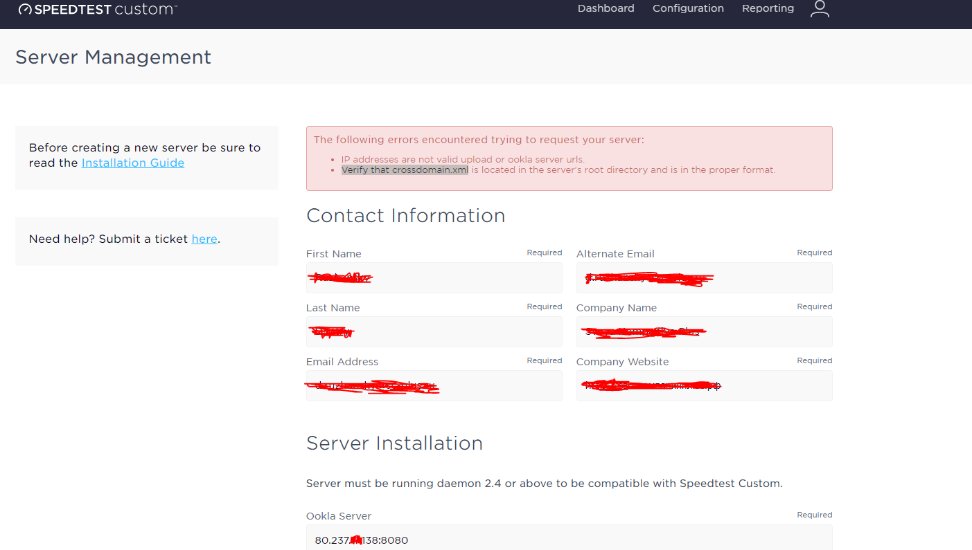

При заполнении заявки в speedtest пишет следующее:
Не могу разобраться.
Написано же красным по розовому, нужно разместить файл crossdomain.xml, отредактированный для конкретной локации.
Ну и если я правильно помню, Speedtest требует указать не менее 2 серверов (правда можно повесить один сервер на 2 IP-адреса).
6 минут назад, alibek сказал:
Где же взять этот заветный "написанный красным по розовому" crossdomain.xml?
27 минут назад, alibek сказал:
Он в дистрибутиве должен быть.
Ну или можно самому создать, его структура была описана в документации.
https://support.ookla.com/hc/en-us/articles/234578688-How-do-I-fix-crossdomain-issues

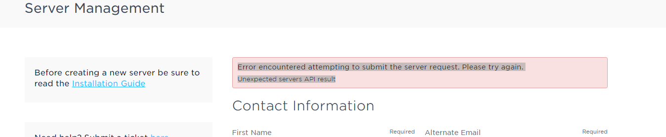

Вроде запилил. Теперь вот это:
Извиняюсь, а вы по гайду делаете? Я когда делал, не прибегал даже к гуглу.
Делайте пошагово, не ошибётесь.
