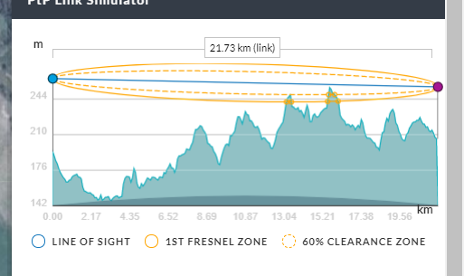

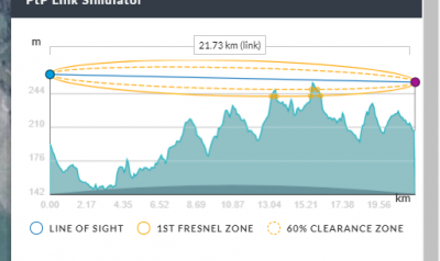

telempire Posted November 28, 2017 Posted November 28, 2017 (edited) Коллеги, нужен совет. Установлен линк на 22 км. Зона Френеля частично перекрыта. На обоих концах диш 30 и нетметаллы. Эфир чистый. Максимальные уровни получены на 5600. Тестировали разные режимы. голый 802.11- пинги от 2 до 400 мс, потери под нагрузкой, максимум 5 мбит. nv2- постоянные падения линка, либо пинги несколько сотен мс, максимум 3 мбит. Nstreme- стабильный линк, пинги под нагрузкой до 3 мс, максимум скорости- 48 Мбит в обе стороны в AC, плохая погода никак не влияет на линк. Что можно придумать для увеличения емкости линка? Улучшит ли картину замена точек на лиги рапидфайры? Edited November 28, 2017 by telempire Вставить ник Quote

xabarov Posted December 25, 2017 Posted December 25, 2017 В 28.11.2017 в 23:46, telempire сказал: Зона Френеля частично перекрыта. Перекрыта как на картинке или больше? Визуально не смотрели (может в бинокль)? На бугре, который больше всего приближен к линии прямой видимости, есть растительность или строения? В 28.11.2017 в 23:46, telempire сказал: На обоих концах диш 30 и нетметаллы. Эфир чистый. Максимальные уровни получены на 5600. Антенны и мощность одинаковые с двух сторон? В 28.11.2017 в 23:46, telempire сказал: Что можно придумать для увеличения емкости линка? Какую емкость хотите получить? В 28.11.2017 в 23:46, telempire сказал: Улучшит ли картину замена точек на лиги рапидфайры? Скорее всего улучшит. Ставили рапиды во многих местах, где до этого стояли рокеты, нетметалы и файберы 5х - почти везде было улучшение (где-то прибавка 20-30%,а где-то в несколько раз). В 29.11.2017 в 10:50, Saab95 сказал: Если сигналы есть значит и видимость есть. Глупости не говорите. Если бы была прямая видимость, то и сигналы были бы около -60...-65 как минимум. А тут очень похоже, что перекрыто более, чем на 60% и оптической видимости нет. Вставить ник Quote
