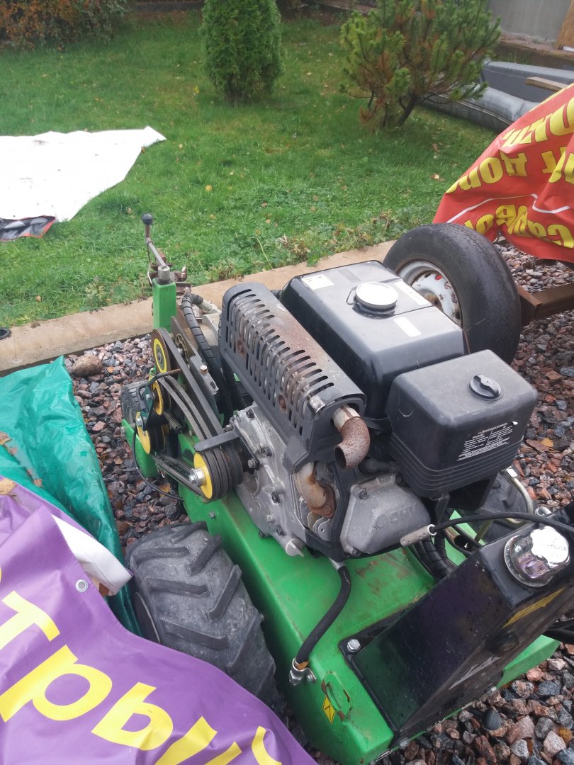

мотор от китайских братьев + большая цепная пила.

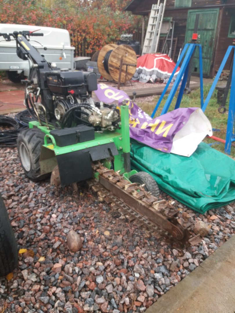

У коллег какой-то есть копатель, на базе мотоблока...  Все звали посмотреть, но времени не хватает доехать..
Но с другой стороны - нужна ли такая широкая траншея???   2-3 сантиметра бы, под 95% кабелей подойдет.

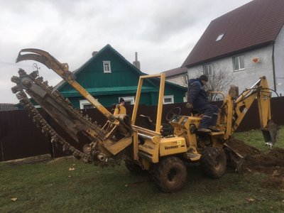

была у нас, пока не украли бара Vermeer 4150 - а там  раз в 10 помощнее мотор
и все равно камень или корень крепкий - работа тормозиться

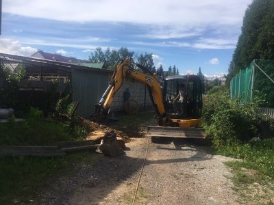

суровая правда жизни подсказывает иное - на короткие расстояния берите хороший экскаватор-погрузчик с узким ковшом
можно и в аренду
он точно свои деньги отрабатывает
да и по сути универсальная в хозяйстве весчь, если купить ! всегда в аренду сдать можно

а зачем гусеничка? чем колесная не устраивает? колесный ditchwitch с нормальным дизелем например. запчастей полно. а к этому колхозу- закроется производство и  самому запчасти точить?

У местного тракторенка обычно бары не подвешено. Не очень популярный тип навесного оборудования.

Даже очень опытный экскаваторщик часто просто тупо не влезает со своим трактором на участок клиента...

Я не собираюсь утверждать, что минибара есть волшебная палочка. Они закрывают свою нишу. И для этой ниши представленная конструкция мне крайне нравится.
Есть и другие варианты - мини-ГНБ, прокольные, пробойники... Помимо конечно обычных ГНБ, тракторов с барой, с узким ковшом. Мини-экскаватор еще. Мы много чего используем. Все имеет свои плюсы и минусы...
