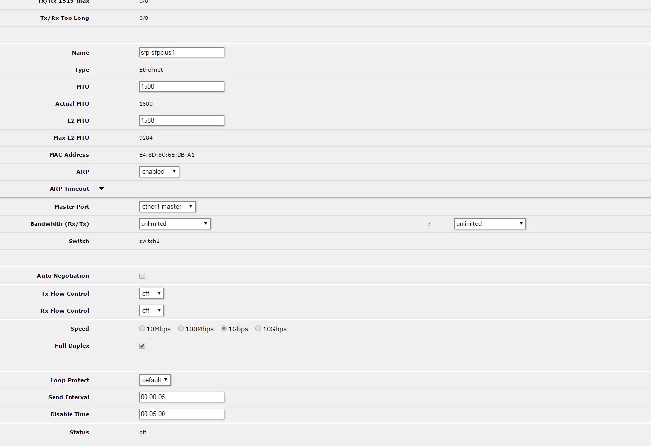

2100apBB Posted May 10, 2017 Posted May 10, 2017 у нас подобные свички прекрасно робили на 1г... точно не помню но вроде нужно было вручную ставить гиг и тогда ехало ... Вставить ник Quote
Saab95 Posted May 11, 2017 Posted May 11, 2017 Конечно на 1Г все прекрасно работает, только нужно вручную указать скорость порта. Вставить ник Quote
NiTr0 Posted May 11, 2017 Posted May 11, 2017 Конечно на 1Г все прекрасно работает, только нужно вручную указать скорость порта. Поставил, не заработоло Вставить ник Quote

aspidz Posted August 12, 2020 Posted August 12, 2020 В 11.05.2017 в 10:22, Saab95 сказал: Конечно на 1Г все прекрасно работает, только нужно вручную указать скорость порта. Добрый день, точно такой же модуль, похожий коммутатор Подскажите пожалуйста где я должен указать скорость порта? Вставить ник Quote
Utelecom Posted August 12, 2020 Posted August 12, 2020 3 часа назад, aspidz сказал: Добрый день, точно такой же модуль, похожий коммутатор Подскажите пожалуйста где я должен указать скорость порта? Микротик свич? Вставить ник Quote
aspidz Posted August 12, 2020 Posted August 12, 2020 34 минуты назад, deltatelecom сказал: Микротик свич? да, микротик позиционирует его как коммутатор проблема разрешилась неожиданно))) по ссылке всё есть Вставить ник Quote
