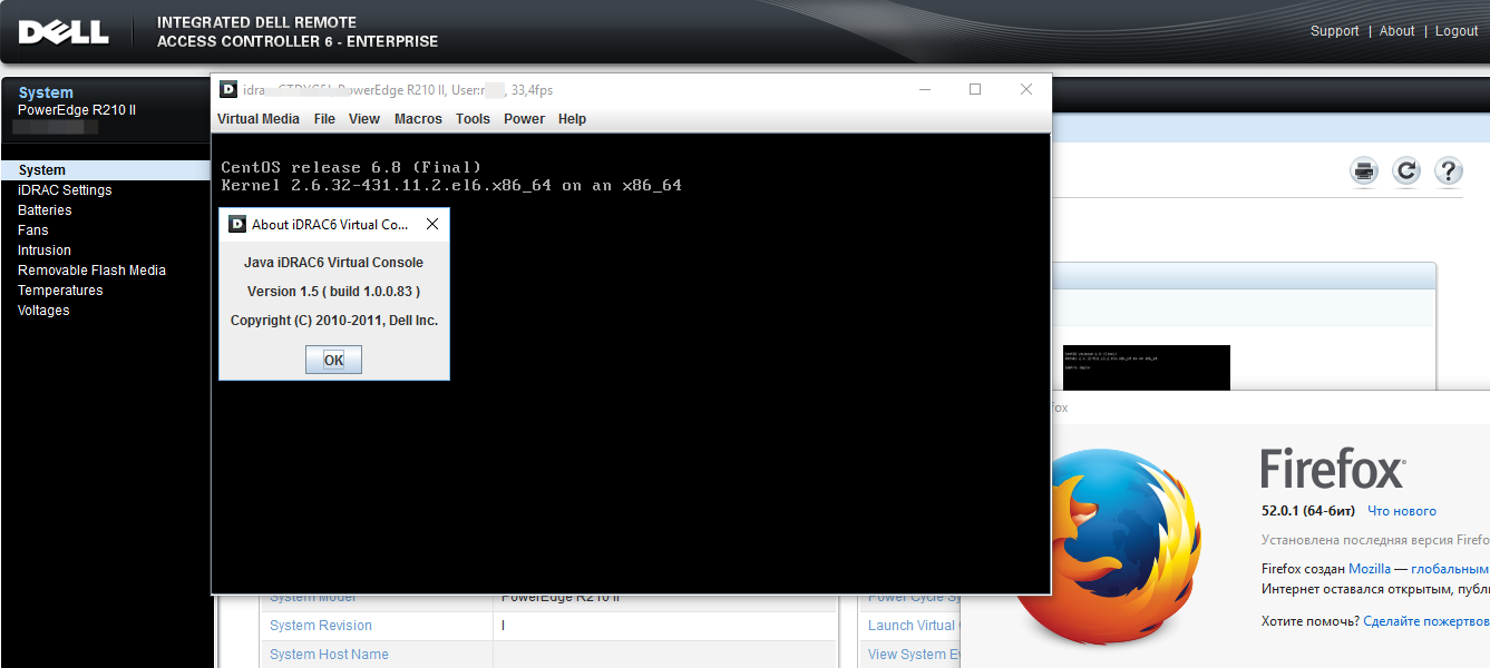

Не с оборудованием проблемы, а с тем, что java отключена в лисе c 52 версии.
У меня 52.0.1 и я не заметил каких-то изменений.
Значит версия ESR стоит.
Блин, ну нет конечно. Как можно иметь такую версию и не знать об этом?
Проверил iDRAC8, iLO4, Supermicro X9, Intel RMM4 - все консоли работают.
