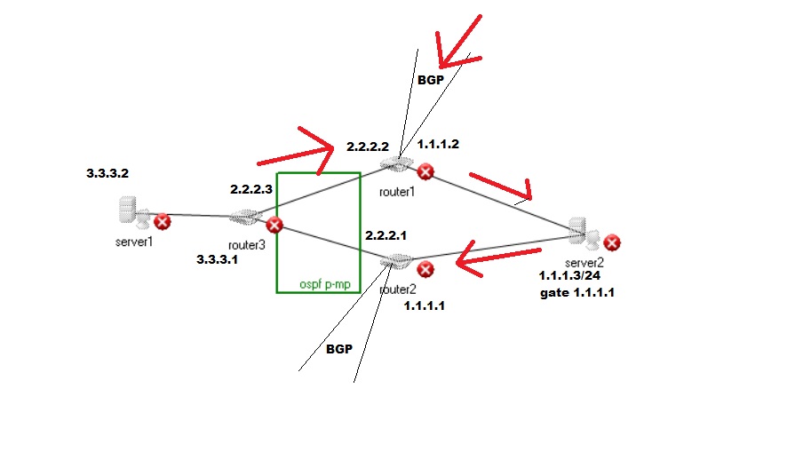

задался я вопросом горячего резерва bgp.
и вышла у меня небольшая задумка в виде второго сервера с FW и вроди бы внутренний OSPF всё потянет как нужно.
тоесть вроди бы на bgp сделать баланс в сторону первичного не проблема и ospf можно отучить на вторичку часто лазить, да в конце концов даже 50\50 можно сделать.
но нарисовалось откуда не ждали.
нужно дать в vlan подсеть ipoe и стоять там будут виртуалки.
городить пограничный роутер не хочется. нашел вариант с резервированием по vrrp (тоесть если primary задумается, товторичный на его айпишник впряжётся) и всё вроди ничего, но смущает один момент.
на схемке:
роутер 2 главный
роутер 1 вторичный
представим ситуацию, когда роутер 2 хорошо так подгрузили и его цена в osfp сильно упала и пакеты от сервера 1 до сервера 2 пошли через роутер 1, как бы вроди всё логично и пакет даже дойдёт, но не посчитает ли сервер 2 это спуфингом из за того, что шлюз у него роутер 2?
а если предположить, что пакет пришел из внешнего мира?
я конечно рад бы купить коммутатор с ospf и не парить мозг, но мне столько денег не дадут =(
может я всё таки чего то не понимаю?
выслушаю любую критику =)

попробую по порядку.
первый вопрос: смогу ли я используя ospf сделать связность n маршрутизаторов с двумя бордерами которые держат фул вью?
второй вопрос (из области как не нужно делать, но приходится): сервер2 использует шлюзом роутер2 при этом в этой же подсети есть интрефейс роутера 1, что будет если пакет адресованый для сервер2 прилетит не из роутер2, а из интерфейса роутер1? ведь в роутер1 тоже опубликует маршрут до сервер2.
я конечно попробую сделать скриптовое отключение\включение порта, что бы этот вариант вообще убрать из раздумий.
ну и на последок, как лучше организовать такую связность?
оставлять один бордер уже не хочется совсем, поэтому и начал думать варианты
из железок микротики и pc роутеры с bsd.
ядро стэк длинк 3420, доступ на SNR 2985G.
про яндекс читал =) поэтому сначала продумываю все варианты.
были варианты с ibgp, eigrp в микротиках пока не реализован, да и ospf для нашей сети в 500 адресов справится на ура.
D-Link недавно анонсировал Routed Image для серии 3420, там есть и OSPF !
Так что закрывай кошелек ;-)
ничего не будет. сервер примет и обработает пакет как обычно. ответит конечно через роутер2. несимметричная маршрутизация иногда мешает, но очень редко.
А сервер даст прописать ему одну подсеть на два интерфейса?
думаю нет, но может он нашел способ?
Можно мост соорудить или повесить эту сеть на локалхост.
Я в похожей схеме нацепил CARP IP на router1 и router2.
Если надо два активных мастера, то два CARP'a и чуть усложнить схему с OSPF.
1) Вы ведь не планируете fv залить в OSPF? вам по идее BGP должен отпускать вниз дефолт в OSPF, вот и все, а OSPF поднимать вверх публичную адресацию...
2) Почему у вас на двух линках в сторону сервера одинаковая подсеть?
всё правильно, я не враг себе, что бы в ospf FW заливать. тут только вопрос с тем, как ospf проглотит два маршрута вверх через два сервера.
а вот из-за одинаковой подсети весь сырбор.
я хочу поставить скрипт, что бы в случае неответа маршрутизотора 2, на маршрутизаторе 1 прописывался адрес 2го, есть такая функция.
вот и возник вопрос. а если пакет приедет по другому пути, как это воспримет сервер?
я уже конечно подумываю о том, что бы переключать интерфейсы скриптом и не мучаться

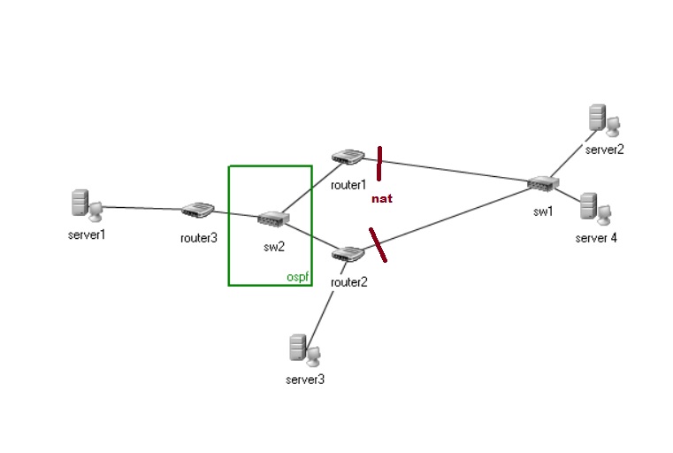

возникла интересная ситуация связанная с толи с состоянием established то ли есчё с неизвестным мне организмом внутри роутера.
происходит всё так.
router 1 и 2 натят траффик во внешний мир (пробовал с натом через одно крыло, та же ботва)
router 1 и 2 редистрибьютят дефолт в в ospf с условием если маршрут есть локально, то как тип1 (позволяет в случае падения уйти на резерв)
итак тест с server1 пингуем server2 пинги идут всё ок, трассировка говорит, что мы идём через router 2. рубим внешний линк router 2 задержка на dead interval и всё продолжает идти. повторяем то же с router 1 и тоже всё замечательно.
окей
ситуация
c сервера 3 пингуем сервер 2, обрываем дефолт router 2 ииии ... пинги валятся по таймауту.
в соседнем окне запускаем пинг сервера 4.. а он идёт как ни в чём не бывало.
окей, отменяем пинг к серверу 2, ждём 10 секунд и пинг начинает ходить, при переходе обратно, та же фигня.
вопрос, где происходит затык с запоминанием состояния куда идти для конкретного адреса?
т.к. я не смог прописать маршрут через два шлюза (ну не шмогла) сначала были тесты с routing router1 и nat router2, ситуация была идентична полному nat
да, кстати железо микротик

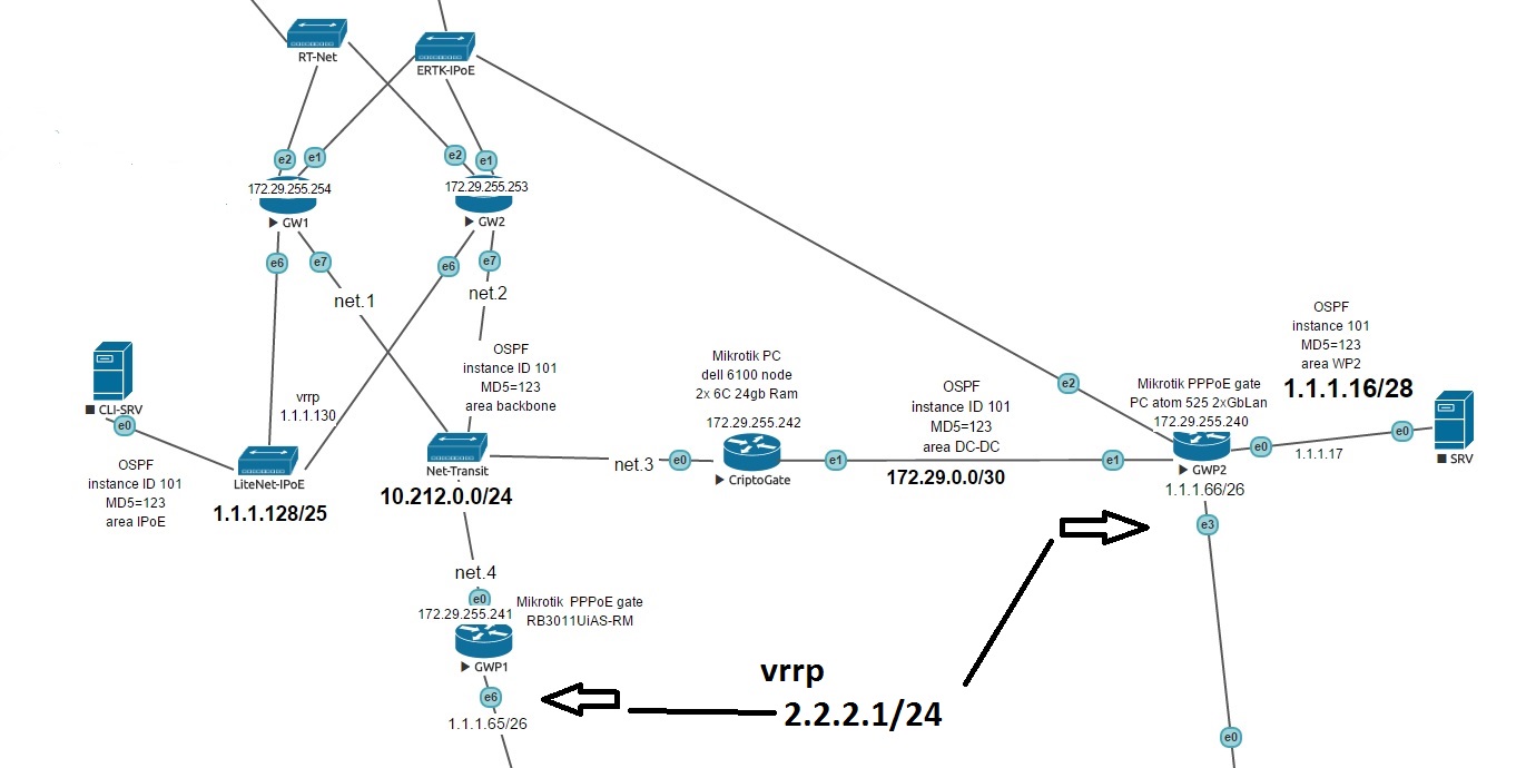

Подниму тему из забвенья.
начальный вопрос решился тестами. зато пришел вопрос с VRRP откуда не ждали.
и так. есть два роутера ( микротик, но не суть)
поднят vrrp на подсеть 2.2.2.0/24
всё работает, всё хорошо.. но
- на роутере GWP1 что то случилось с провайдером, но линк есть.
- роутер GWP2 понимает, что его сосед упал и поднимает интерфейс
в ospf публикуется сеть 2.2.2.0/24
- GWP1 считает, что ему норм и подсеть 2.2.2.0/24 из ospf убирать не собирается
так, как маршрутизаторам GW1 и GW2 до маршрутизатора GWP2 далеко ( лишний hope)
они шлют пакеты в GWP1... а там пусто.
вопрос, есть ли какие то встроенные методы проверки доступности канала и отключение VRRP в такой ситуации?
upd может кто прикручивал BFD к VRRP с целью потушить последнего?
Edited by WY6EPT
Ответ: sla
WY6EPT, тут VRRP не поможет. При VRRP маршрутизаторы мониторят состояние друг-друга, а не аплинка. Ощушаете разницу? При опосредованном (через цепочку оборудования >1) соединении оно неприменимо. GWP1 у вас master, и он не видя slave справедливо полагает, что адрес его и всё ок.
Вам нужно использовать либо netwatch, либо скрипт в sheduler, периодически проверяя состояние аплинка и предпринимая действия в зависимости от изменения этого состояния.
Со скриптом могу помочь если есть затруднения, но нужны подробности. Если что - в личку.
Edited by nkusnetsov
