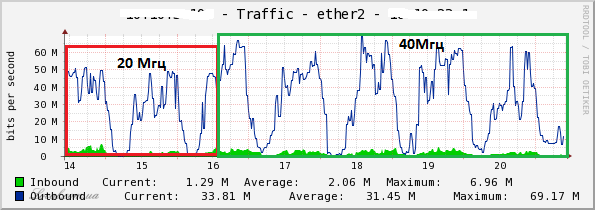

slv700 Posted August 28, 2016 Posted August 28, 2016 Просто ваши заявленные характеристики - враньё. И хоть что угодно тут ещё врите, лучше оно от этого не заработает. Время безпардонно врать для всех вендоров и их представителей давно ушло. В этом нет никакого смысла. Помимо заявленных характеристик -есть практика - статистика работы от нескольких сотен различных источников. Ни у кого из них нет на ePMP в 40 Мгц на 80 клиентах полки в 60 Мps. Вот например, один их них пост harmer c форума локал. Статистика по работе 90 клиентов в 20 и 40 Мгц. Максимальный живой трафик в DL почти 70 Mbps без проблем. Тариф -до 20 mbps.Этот человек читает наш форум и ,если его спросить, может поподробней рассказать как это работает. Если у Вас лично это работает по другому, то значит надо искать причину проблемы, а не опять включать заезженную пластинку про вранье. Разберитесь со своей сетью и не перекладывайте свои проблемы и ошибки на оборудование.
Alex_P89 Posted August 28, 2016 Posted August 28, 2016 Время безпардонно врать для всех вендоров и их представителей давно ушло. В этом нет никакого смысла. Помимо заявленных характеристик -есть практика - статистика работы от нескольких сотен различных источников. Ни у кого из них нет на ePMP в 40 Мгц на 80 клиентах полки в 60 Мps. Вот например, один их них пост harmer c форума локал. Статистика по работе 90 клиентов в 20 и 40 Мгц. Максимальный живой трафик в DL почти 70 Mbps без проблем. Этот человек читает наш форум и ,если его спросить, может поподробней рассказать как это работает. Если у Вас лично это работает по другому, то значит надо искать причину проблемы, а не опять включать заезженную пластинку про вранье. Разберитесь со своей сетью и не перекладывайте свои проблемы и ошибки на оборудование. Где я про полку написал? Сами полку придумали и опровергаете её. Заскоки выше 60 и у нас бывают. Но суть в том, что при кол-ве абонентов >60 и трафике в районе 60 Мбит/с качество услуги сильно деградирует.

harmer_ Posted August 28, 2016 Posted August 28, 2016 Просто ваши заявленные характеристики - враньё. И хоть что угодно тут ещё врите, лучше оно от этого не заработает. Время безпардонно врать для всех вендоров и их представителей давно ушло. В этом нет никакого смысла. Помимо заявленных характеристик -есть практика - статистика работы от нескольких сотен различных источников. Ни у кого из них нет на ePMP в 40 Мгц на 80 клиентах полки в 60 Мps. Вот например, один их них пост harmer c форума локал. Статистика по работе 90 клиентов в 20 и 40 Мгц. Максимальный живой трафик в DL почти 70 Mbps без проблем. Тариф -до 20 mbps.Этот человек читает наш форум и ,если его спросить, может поподробней рассказать как это работает. Если у Вас лично это работает по другому, то значит надо искать причину проблемы, а не опять включать заезженную пластинку про вранье. Разберитесь со своей сетью и не перекладывайте свои проблемы и ошибки на оборудование. Сектор овер 90 хомяков. Фрейм гибкий. В 20 мгц на реальной сети где модуляции распределены MCS10-15, повторюсь на реальной сети, а не в лабораторных условиях где все модуляции максимальные в 20-ке получали полку 50-55 мбит/сек. Перевод в 40-ку не дал 2х увеличения пропускной способности, получили 70 мбит/сек, однако на этой утилизации клиент уже не получит своей 20ки мбит/сек, а примерно 10 мбит/сек, поэтому лучше поставить второй сектор. Проблем с пингами не наблюдаем 17-20 мс но *** джиттер конский! Конечно хотелось бы 100 мбит/сек в 40 мгц, а лучше в 20мгц, возможно оно и возможно но вот модуляции втянуть все в MСS15 анриал. Если абстрагироваться от громких заявлений продаванов и спуститься на землю то epmp показывает неплохой результат. Основные минусы это цена и конский джиттер.
SSD Posted August 28, 2016 Posted August 28, 2016 Сектор овер 90 хомяков. Фрейм гибкий. В 20 мгц на реальной сети где модуляции распределены MCS10-15, повторюсь на реальной сети, а не в лабораторных условиях где все модуляции максимальные в 20-ке получали полку 50-55 мбит/сек. Перевод в 40-ку не дал 2х увеличения пропускной способности, получили 70 мбит/сек, однако на этой утилизации клиент уже не получит своей 20ки мбит/сек, а примерно 10 мбит/сек, поэтому лучше поставить второй сектор. Проблем с пингами не наблюдаем 17-20 мс но *** джиттер конский! Конечно хотелось бы 100 мбит/сек в 40 мгц, а лучше в 20мгц, возможно оно и возможно но вот модуляции втянуть все в MСS15 анриал. Если абстрагироваться от громких заявлений продаванов и спуститься на землю то epmp показывает неплохой результат. Основные минусы это цена и конский джиттер. Если как вы пишите пинг 17-20 мс, то о каком джиттере идет речь? Или он у вас периодически взлетает в небеса? а чем вам влан на клиента не угодил? На L2 отсутствием возможности вырезать возможный паразитный трафик. А надо ли это? У меня где остались беспроводные линки везде влан на пользователя, в большенстве ситуаций влан прописан сразу на сре пользователя которая в режиме роутера. Проблем нет.
