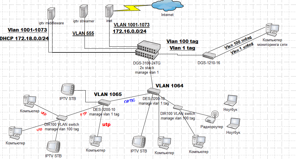

21233 Posted August 6, 2016 Posted August 6, 2016 Доброго времени суток. Нужна помощь в вопросе, наша сеть имеет подобную топологию Весь вопрос в том как правильнее организовать мониторинг сети. Заранее благодарю за помощь. Если что отвечу на любые вопросы, ибо саму топологию изображали впервые)))))) Вставить ник Quote

21233 Posted August 6, 2016 Author Posted August 6, 2016 Нет, вопрос в том, чтобы видеть пингом все коммутаторы в сети с компа мониторига. Сейчас у нас стоят два менедж влана. Может стоит все коммутаторы под один менедж влан запихнуть? Вставить ник Quote

21233 Posted August 6, 2016 Author Posted August 6, 2016 А на ПК мониторинга ставьте пинговалку для сети. стоит friendly net viewer, нормально пингует. но иногда бывает так, что пропадают и появляются некоторые коммутаторы, закономерностей не смог отследить. в этом и вопрос заключается. и еще, des 3200 состоят в сети 10.1.1.0/24 manage vlan 1, а стоящие после них в dir 100 в сетке 10.90.0.0/16 manage vlan 100. вот это и интересно, насколько правильно все сделано. Вставить ник Quote
Diamont Posted August 6, 2016 Posted August 6, 2016 иногда бывает так, что пропадают и появляются некоторые коммутаторы, закономерностей не смог отследить Некоторые коммутаторы (особенно смарты) обрабатывают ICMP далеко не в первую очередь. Если жалоб на них нет, просто настройте частоту ответов/провалов на пинговалке, чтобы не было ложных алармов и всё. Вставить ник Quote
nixx Posted August 6, 2016 Posted August 6, 2016 Нет, вопрос в том, чтобы видеть пингом все коммутаторы в сети с компа мониторига. Сейчас у нас стоят два менедж влана. Может стоит все коммутаторы под один менедж влан запихнуть? менеджмент вланов мало не бывает )) просто из соображений безопасности - свитчи доступа в одном влане (если их мало), сервера в другом и т.п. для мониторинга - the dude версии 3.6. искать в гугле. визуализация топологии сети плюс пинговалка, плюс что угодно, что сами придумаете. Вставить ник Quote
