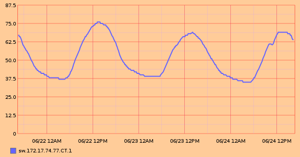

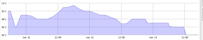

примерно так
вентилятор поставили 23.06.2016 часов в 12
целесообразность простых вентиляторов есть если температура снаружи ящика не более той до которой хотите охладить, в данном случае температура в районе 25-30
фоток snr не делал ибо сначала так колхозим потом если смысл есть то ставим, но это наверно уже после отпуска займусь.

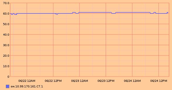

У нас в некоторых боксах температура 61-62 градуса НОЧЬЮ. А днем рекорд на коммутаторе доступа - 75 градусов. Служба эксплуатации говорит что ничего сделать нельзя. Спросил в чатике, товарищи еще чуть южнее говорят что просто закрывают на это глаза. Видимо запас по прочности у железок все таки есть.
