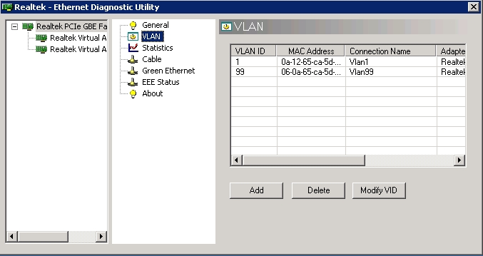

Если в исходной задаче под термином "банка" имелся в виду компьютер, то для решения данной задачи достаточно поднять вланы на нём.
Поставить сетевку от intel или broadcom и создать нужные вланы утилитой родной. Цена вопроса - пара баксов за древний intel pro.
Вроде как есть подобные утилиты и на народные realtek/marvel, не видел, не пробовал.
Поставить на сетевуху текущую версию драйвера с сайта производителя, а не ту, которую винда сама при установке нашла. И утилиту настройки, они точно есть у интела, реалтека, астероса... Если сетевуха совсем древность/экзотика, купить б-у intel pro100 за пару сотен, или гигабитный pro1000/expi за рубль-полтора. У интела, когда драйвер родной стоит прямо в свойствах сетевухи добавляются вланы.
Вы сами вилан на windows подымали работает стабильно?
Вполне стабильно работает на intel.
Нибуя исправно драйвер с влан на реалтеке на работает, нахлебались. Поэтому самое бюджетное - дир100 в свитчевой прошивке, развести вланы по портам и все дела. А если еще найдёте дир100ф - то и на медиаконверторе можно сэкономить. При трафике до 50Мбит и количестве мак-адресов маленьком, живет вполне. У нас до 200 мас дир100 жил, а потом - начал тупить конкретно.
Чисто виндой, кроме как на intel, других вариантов не пробовал, но стоИт это, как клиентское окончание. Люди в Kerio поднимают, как-то работает. Но, имхо, терминация vlan на win в продакшене - это как вторая женитьба, победа надежды над опытом и здравым смыслом.
На интелах вланы в винде работают отлично, когда-то очень давно биллинг держали под виндой и сетевки с вланами intel pro MT :)
интел, броадком, реалтек - прекрасно все работает. еще на win2k опыт был. в реалтек сейчас собственный комп на работе три влана принимает, в т.ч. один нативный. уже три года, полет нормальный.
ТС: или возьмите управляемый свитч, или роутер с поддержкой вланов (сейчас многие длинки это умеют, да и не только длинки), или потрахайтесь с сетевушкой. варианты приведены по снижению стоимости решения :)
Воот, но стабильности в этом нет, от слова никакой. Я саппорту пожертвовал des1100-16, с бумажкой где какой влан на порту. Толку от этого не особо, но он очень просил :)
