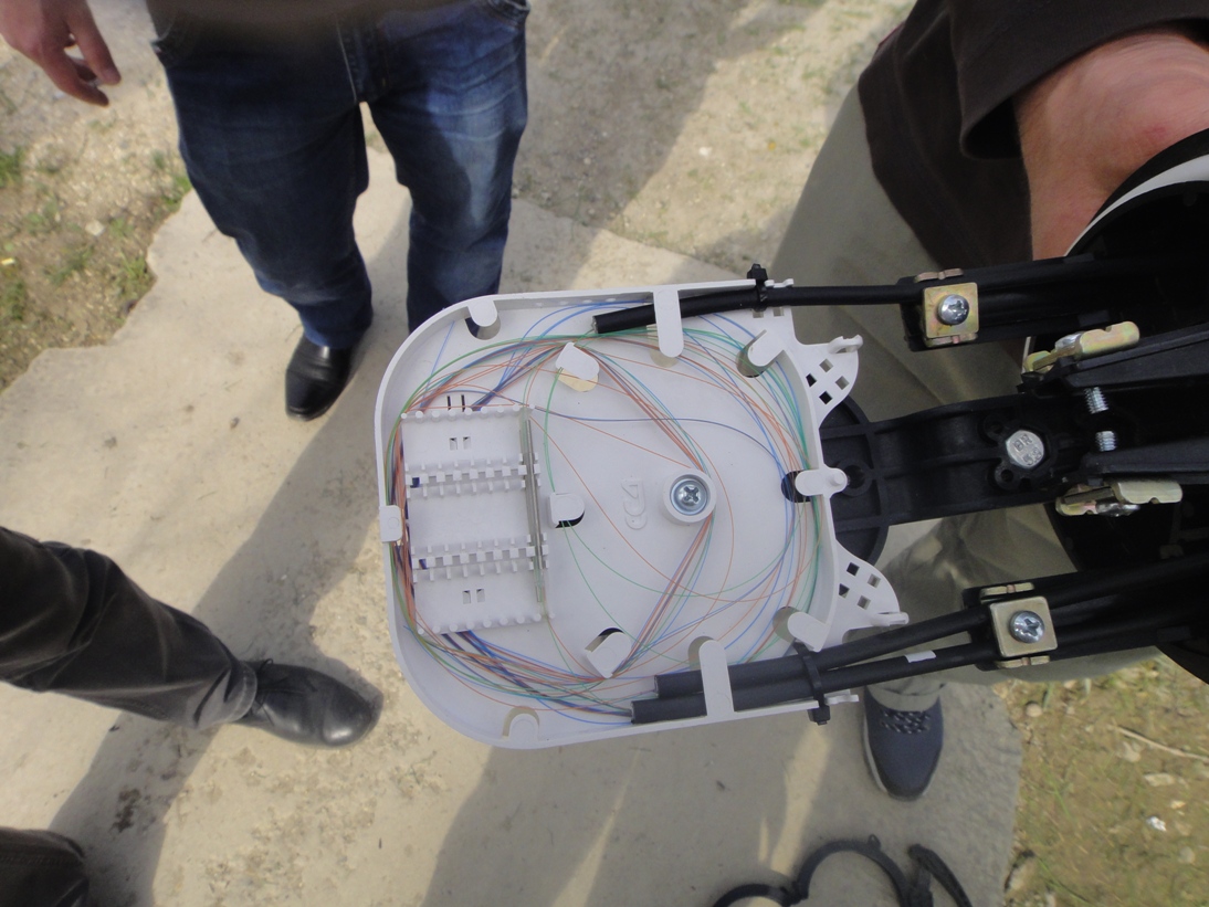

jdemon Posted April 6, 2016 Posted April 6, 2016 (edited) Всех приветствую,с приходом весны переварили 3 муфты, кабель самонесущий наговский adss монотуб, натягивается волокно в муфте и связь етсественно потухает. Кто знает что можно с этим сделать? Чтобы оно не ездило. Edited April 6, 2016 by jdemon Вставить ник Quote

Vasmer Posted April 6, 2016 Posted April 6, 2016 что-за наговский монотуб ? маркировку в студию 1-кольца какого диаметра 2-какой запас кабеля на муфте 3- сколько оборотов на кассете 4-какие пролету у кабеля 5- какие строительные длины вам бы научиться модуль на кассету заводить помимо всего Вставить ник Quote

jdemon Posted April 7, 2016 Author Posted April 7, 2016 Кстати, запасы возле муфт делаем 30м, длина волокон в муфте 1 метр гдето. В целом хватило просто переложить волокна, Переложили еще с учетом того, что оно еще будет тянутся. Кабель мне нравится, его очень быстро разделывать и он очень легкий для прокладки, я думаю просто тех. запасы еще посередине делать, на участве где сделаны запасы на случай отвода такого не замечается. Вставить ник Quote
Vasmer Posted April 7, 2016 Posted April 7, 2016 слишком большой диаметр техзапаса скорей всего у муфт Вставить ник Quote
Susanin Posted April 7, 2016 Posted April 7, 2016 Vasmer А какой диаметр для этого кабеля http://shop.nag.ru/catalog/01919.Opticheskij-kabel/06006.Dielektricheskij-ADSS/13879.605-01-08 необходим ? Мы просто вешаем по 20м запаса вот на такой каркас - http://shop.nag.ru/catalog/01895.Kreplenie-kabelya/07150.Uzly-krepleniya/10539.SNR-K2. На нем диаметр уже производителем задан. Линки по 300 - 700м. В муфте 1,3-1,5 м. волокна Вставить ник Quote
Vasmer Posted April 7, 2016 Posted April 7, 2016 20 сантиметров для монотуба слишком большой диаметр вы только плоский кабель вешаете ? Вставить ник Quote

Saab95 Posted April 7, 2016 Posted April 7, 2016 Кто знает что можно с этим сделать? Чтобы оно не ездило. Обычно сажают волокна на клей, тогда они перестают утягиваться. Вставить ник Quote

dIMbI4 Posted April 8, 2016 Posted April 8, 2016 Говорят, помогает гильзу посадить на все волокна сразу на выходе из модуля. Вставить ник Quote
Firsa Posted April 8, 2016 Posted April 8, 2016 Много где висит монотуб ОПЦ-4 и ОПЦ-8. Даже магистрали по 4-6 км. Проблемы были замечены только на одном участке, перекладывали гильзы. Уже 1 или 2 года как перестал ползать (тьфу 3 раза) ))) Недавно ОПЦ-16 повесили. Около 600м. Пока висит)) Вставить ник Quote
sheft Posted April 8, 2016 Posted April 8, 2016 я может чего и не понимаю... но если вы фиксируете волокна, и они перестают ползать... на чем тогда висит нагрузка, на волокне? и долго волокно так протянет, пока не потрескается? Вставить ник Quote
