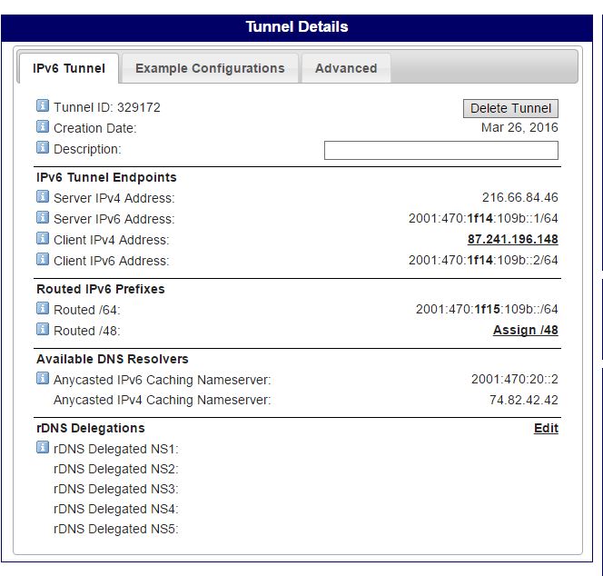

На картинке видна кнопка 'assign/48'. Нажмите и получите блок /48, который будете назначать на свои сети, 64K штук, каждая /64. Как правильно сказали выше, выданная /64 для линка.
получил 2001:470:7e6b::/48 у меня выходит 65 тысяч подсетей, немножко не понимаю как будет биться на подсети и как расчитать начальный и конечный адреса, как я понял у меня подсети будут:
